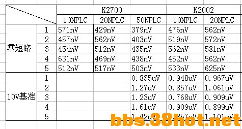

2002的序列号是12***的,应该是比较新款的,2700的序列号079****,不算太新了,测试时都选用10V量程,不打开滤波器。测试之前对表不同积分时间进行了初步测试,选用该表的最佳积分时间。2002的积分时间从20NPLC到50NPLC已经没有差别,也就是说,积分时间延长对噪音优化无区别。2700从10到50NPLC都有提升,所以采用50NPLC积分时间,我设置了10到50NPLC共四组存储,方便调用。

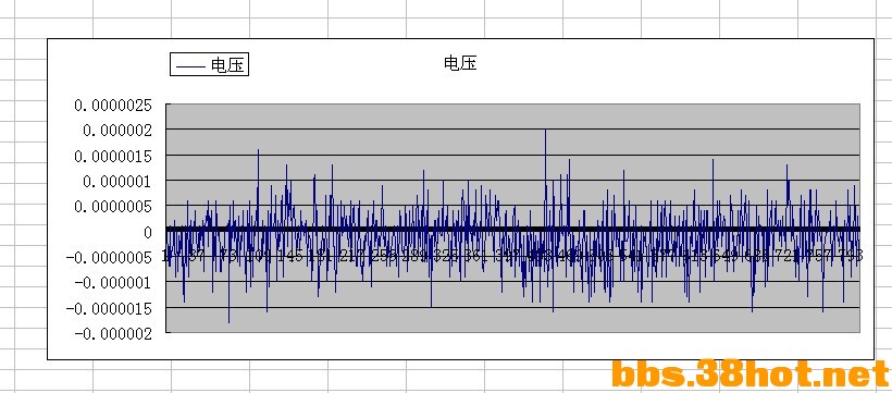

测试一是采用表自身的统计功能,数据100个,分5次测量,读出其标准方差做比较。可以认为外界采集卡不干扰。
测试二采用GPIB口采集2小时左右,做趋势,并求期间的最小方差,数据块也为100个,滚动求取。
首先,看表自身的采集汇总:

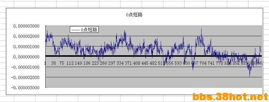

其次看看2700采集数据的截图:
2700的0点短路
2700的0点短路
2002采集数据的截图
2700的最小标准方差是0.0335PPM,2002最小的标准方差是0.0416PPM。貌似2700的还要好些,2002的0点趋势平缓,起伏不大,2700的起伏大。
但是总的看来,差异确实非常小,2002有点对不起8.5位的称呼啊,大家怎么看,欢迎讨论质疑。

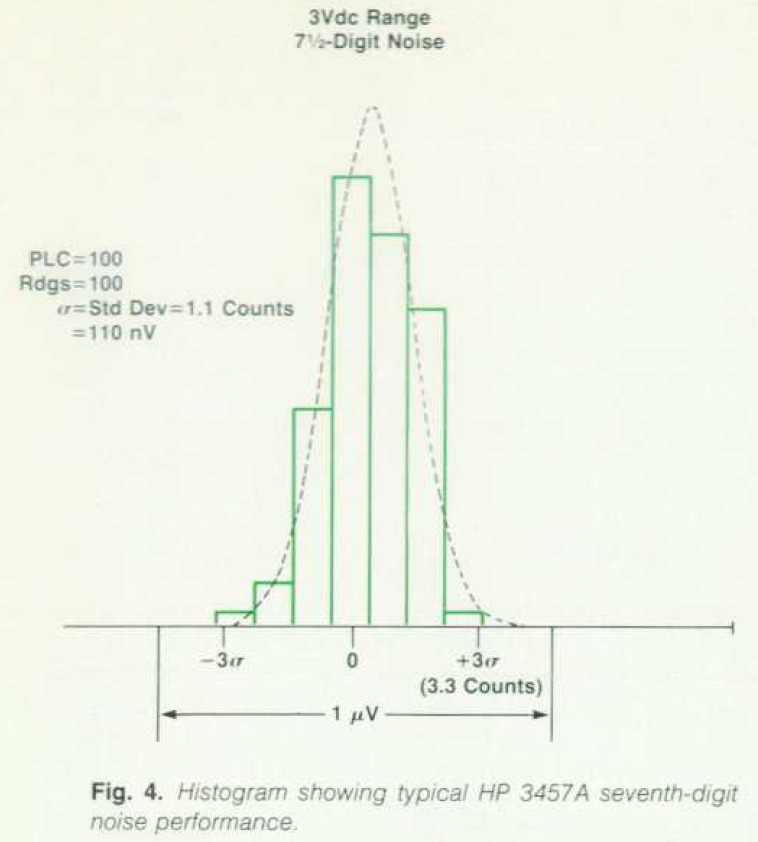

几十里2002应该是最垃圾的八位半,因为他连六位半都比不过,有图为证:
跳大神的3457A的基本直流3V档,标准差是110nV,除以3V就是0.03667ppm
买2002的可以投湖自尽了
