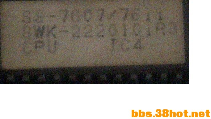

哪位有 Iwatsu SS-7611 的ROM,能传上来吗。谢谢

我的机子读出来的,贴上来,求其他版本的ROM,芯片型号是:27C512
ss7611.rar
76.43 KB, 下载次数: 72
芯片型号:27C512

7611的ROM
ss7611b1.zip
32.31 KB, 下载次数: 55
 楼主| 发表于 2014-4-14 11:59:44 | 显示全部楼层
谢谢,版本号有吗

 楼主| 发表于 2014-4-14 16:00:31 | 显示全部楼层
我比较了,两个是一样的内容。我想找一份其他版本的ROM。
