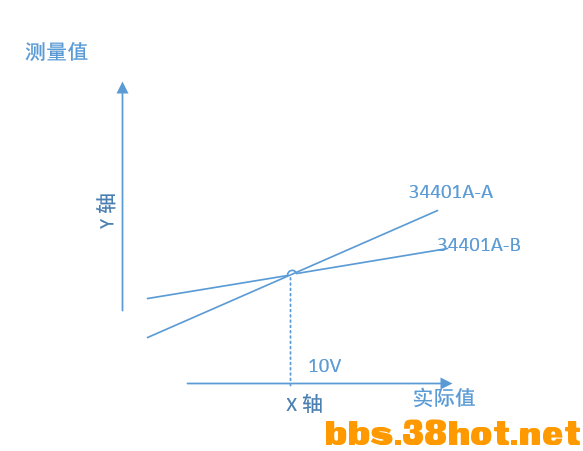

请问图中这两台34401A的差别是哪一部分的不一致导致的呢?如果经过正规校准后,这种偏差是否还是会存在?
希望对34401A有研究的不吝赐教,谢谢!手上有两台34401A,两台8845A,分别对比,好像都存在这种现象,因此有点好奇了。
相交的地方不是标准10V,我也没有标准源,就是大概在这个点上,实际上在1V到12V以内都是基本不会有区别,而超过12V或者测量毫伏的电压的时候就会出现图中这种趋势。
或许图应该如下面的更准确一点:
发表于 2014-2-15 16:28:16 | 显示全部楼层
斜率不一样说明有增益误差,与y轴交点非零有零点误差
你这个目测是在非线性误差
非基本档位的线性必然不如基本档位,因为有衰减器和放大器的存在
我建议你那个图分档位画,不应连起来画到一张图上
发表于 2014-2-15 16:32:41 | 显示全部楼层
应该还有增益误差,说明内部的电阻网络发生了变化,校准后可以消除,但非线性一般不可消除,实际34401的线性已经很好了,这是hp的血统,去看看hp实验室的论文,他们强调最多的是速度和线性,而对绝对精度不感冒
发表于 2014-2-15 16:42:16 | 显示全部楼层
最好是有源测试一下,或者起码有台精度可信的对比一下,不然的话真不好说。大体看起来,起码零点都是有问题的,各档满度,至少有一台是有问题的。校准以后差别是有的,但是不会这么大。
建议每个档详细测试一次。34401的手册里有张测试的表,对照一下就可以发现问题所在。
 楼主| 发表于 2014-2-15 17:34:33 | 显示全部楼层
wbxms 发表于 2014-2-15 16:42
最好是有源测试一下,或者起码有台精度可信的对比一下,不然的话真不好说。大体看起来,起码零点都是有问题 ...
谢谢您的回复,这张图是一张示意图,只是为了表明这种变化趋势,实际使用中零点还是好的,归零正常的。
那这么说来有必要校准一下这两台表了。
事实上使用中还好,测量50~60V电压两台表差0.2mV,对于我的使用场合绝对是够了。就是好奇为啥这四台表两两对比都会出现这种情况。
 楼主| 发表于 2014-2-15 17:35:32 | 显示全部楼层
你这个目测是在非线性误差
谢谢您的回复,这张图是一张示意图,只是为了表明这种变化趋势,画的时候没考虑Y轴零点,实际使用中零点还是好的,归零正常的。

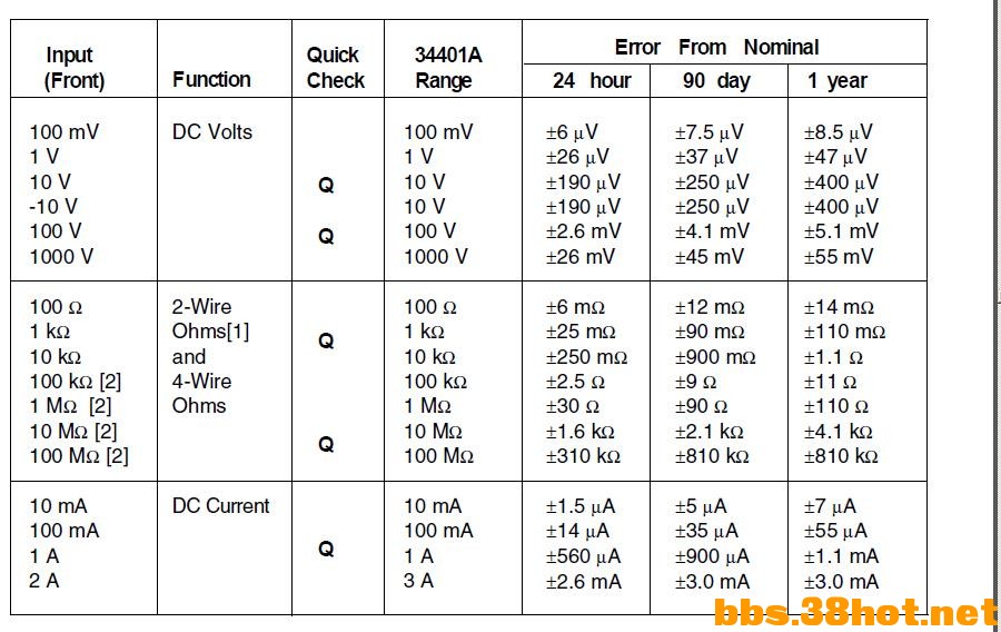

发表于 2014-2-15 20:53:34 | 显示全部楼层
 楼主| 发表于 2014-2-15 20:59:49 | 显示全部楼层
wbxms 发表于 2014-2-15 20:53
最好是进行测试后判断。一般来讲,和标准源对照,完全一字不差既不可能也无必要,只要不超差就是合格的。附 ...
两台对比的话,应该还是在这个范围内,还没超差。谢兄台指点了。准备出掉一台,这么说来可以放心出给别人了。祝您马年行大运!
