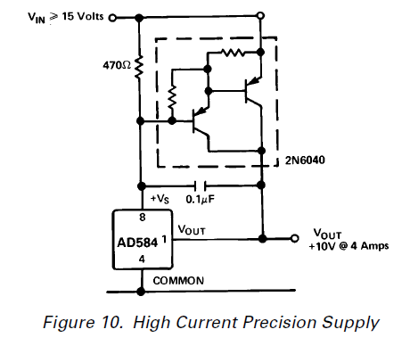

做了一个28v电压基准用ad584串联得到的 但是我需要的带载电流在100mA,跪求高手指点一下如何提高其带载能力呀 ,用啥型号的运放可以呀谢谢

扩流,射极跟随

认真看手册啊!!!
如果负载容性很小,那个0.1uF电容可以不要
