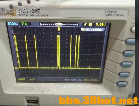

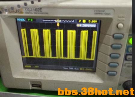

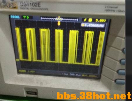

手头上有台普源的1102E示波器,还有一台HP的8648A高频信号发生器用于超再生接收电路的调试,在调试过程中,发现一个现象想请教下高手,接收电路解调出来的信号应该是一个1K的方波,实际也显示在示波器,不同的是,这个波形不平整且会左右晃动,影响调试和判断,感觉是没有完全的触发,不知道是否是因为示波器比较低端的造成的,也用手头上的一台破模拟示波器测试过,波形虽然不正,但至少不会抖动。材料供应商的工程建议我买个AG的54622D示波器(他们用的就是这种)那位高手能给小弟提点下,谢谢!
频率调正后波形2
频率调正后波形2
频率未调正时的杂波
频率未调正时的杂波
频率调正后波形1
频率调正后波形1

调触发释抑时间吧,别老是迷信洋玩意,特别是别人淘汰了的洋玩意
发表于 2014-2-14 16:04:48 | 显示全部楼层
出现这个原因,是因为你并没有了解 触发 这一基本含义,所谓触发,说得通俗点就是让示波器上的波形满足你的设置条件,你这种波形,无非触发就是上升沿,下降沿。那么你想想,你的波形如此之密,是不是第一个上升沿一晃,下一个就又到了,所以图像在左右不停的晃动。如果你这个波形是周期的,为了稳定的显示出整段波形,有一个触发释抑时间,它的意思是在第一次触发后的一段时间内,不会再产生二次触发!

如果你的这个多组脉冲波形是周期性的,那么将触发释抑时间调为比整个周期时间小一点点即可,如果还是动的话,只能说明你的这个多组脉冲波本身不具备严格的周期性,所以在触发处要左右闪。可以调你的电路看看。
发表于 2014-2-15 10:00:21 | 显示全部楼层
触发耦合用高频抑制试试。因为你想要触发的是低频的方波,而不是方波包络下的高频脉冲。

高频抑制是为了消除150KHZ以上的干扰信号,主要针对周边RF干扰严重的测试环境,也可消除广播信号的无线干扰。第二张图中高频杂波与被测5V主信号极为近似,高频抑制不一定有效。
要看产品的设计要求,在没有给信号让板子工作前是否始终有这个5V电压,如果产品设计要求不给源信号下板子就不该有5V输出,那么第二张图出现的5V毛刺尖峰杂波信号就不应该了,此时示波器测得回路中有5V高频干扰,并且与被测信号相近,板子工作输出主信号时会产生叠加影响示波器触发同步。

经过试验发现,高频信号经过产品测试架后,测试架对信号的衰减比较大,经测试,当把高频信号设置成-80db,解调出来的方波很正常,一旦调至-90db,则问题依旧。采用线路直连,不经过测试架,在-90db情况下,波形解调正常,虽还有晃动,但已经非常清晰直观。所以问题应归结为信号衰减造成。

楼上的,我是宁波的,谢谢你,问题已解决,不是示波器的问题,是信号衰减的问题
