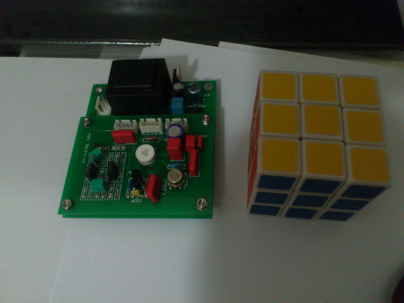

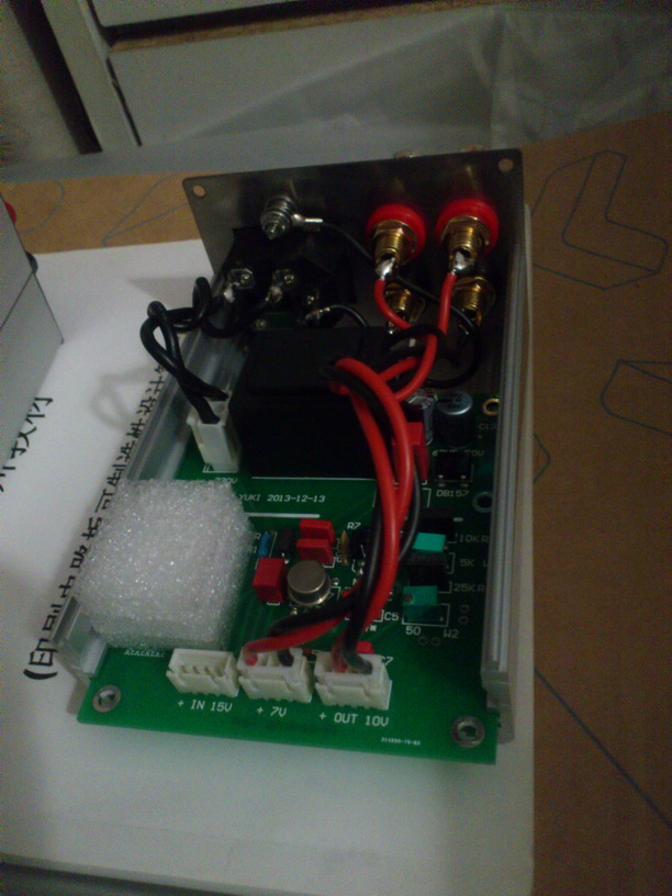

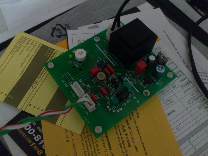

到现在为止,做LM399升10V的板子做了N+1次。现在又修改板子测试了一次。
板子上直接安装变压器,变压器还可以选矮一点的,用ad707做一级放大,用5K跟50欧的金属箔多圈可调电阻调节输出电压。
调节分辨率,可以调节到10.00001V的最后一位数。

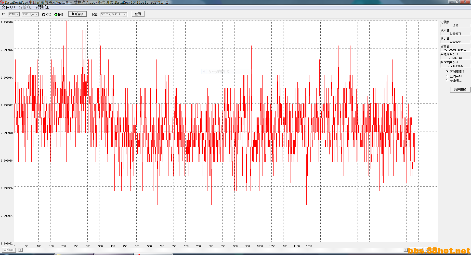

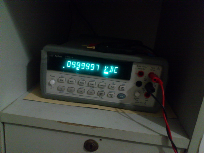

输出10v稳定的话,输出平均波纹,我测量是上下0.5ppm。已经是34401a的最低波纹了
现在头疼的是,如果直接测量7V输出,LM399加放风海绵,假设输出电压7.00001,拿到室外(8度左右)凉了一个晚上,拿回室内(20度左右)通电测量,输出变化7V正负不超过2个字。

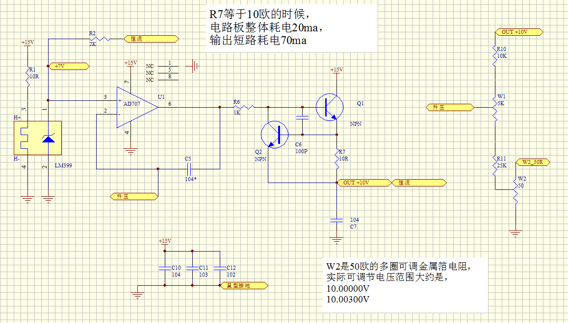

但是输出10V就变化大了,有可能是上下拉电阻10K,25K,跟那两个可调电阻的问题。
有的板子相差0.001xxV,有的相差0.0001xV,有的相差0.0000xV,
有的板子用热风枪吹一下那几个,升压电阻,输出10V上升0.0008xV左右,
有的板子可以慢慢恢复到原来的电压附近,有的恢复不了。
也有可能我把金属箔电阻焊坏了。
直接输出7V是正常的,相差也就正负0.00002V左右。

旧的板子2两张,还有一些更难看的....
发表于 2014-2-13 08:43:27 | 显示全部楼层
个人认为主要问题出在W1上。这些超高要求的地方,可调电阻只能用于权重很小的地方,否则很小的变化就会明显影响输出。
建议调好以后,W1的上下两臂分别用固定电阻代替。

发表于 2014-2-13 12:32:17 | 显示全部楼层
升压比直接取决于电阻,当然和运放也有点点关系
电阻是升压的最大难题

发表于 2014-2-13 13:08:00 | 显示全部楼层
金属箔电位器是有正温度系数的。不知楼主是不是利用这点。

平均纹波:
我用34401a设置串口直接输出数据,在电脑上采集,34401a的10V档不管测ltz1000还是lm399,上下波纹【密的】都是0.5ppm,【稀疏的】是上下1ppm,我就当34401自身的最低波纹是0.5*2=上下5ppm,也就是1ppm,

好像找到原因了,金属箔微调并不耐震动....
我用小螺丝刀杆,轻轻敲微调,不是敲微调上的螺帽,结果输出电压变化,然后微调的原来的调节位置已经损坏,左右调节,再也调节不回来原来数值,调到原来的位置,输出电压就乱跳了。
如果不用微调,要调节到输出1ppm字数,并串联电阻很难啊,焊好电阻,至少要隔3天,输出电压才稳定,要反反复复焊才行,如果焊坏电阻还不知道是哪个坏了....所以我才打算用微调的,因为用两个微调确实能调节到1ppm的分辨率。而且我想微调抽头,上下问题趋势应该是一个方向的。

其中一个基准的波纹,我个人认为,如果联系2个小时以上是这样的输出算是输出电压平稳。
发表于 2014-2-13 22:29:10 | 显示全部楼层
貌似大家都用输出端给齐纳灌电流,但我昨天模拟发现R2的变化对输出变化影响较大。
