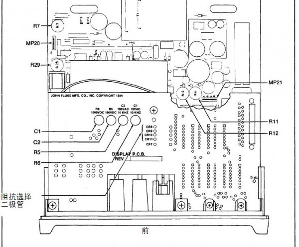

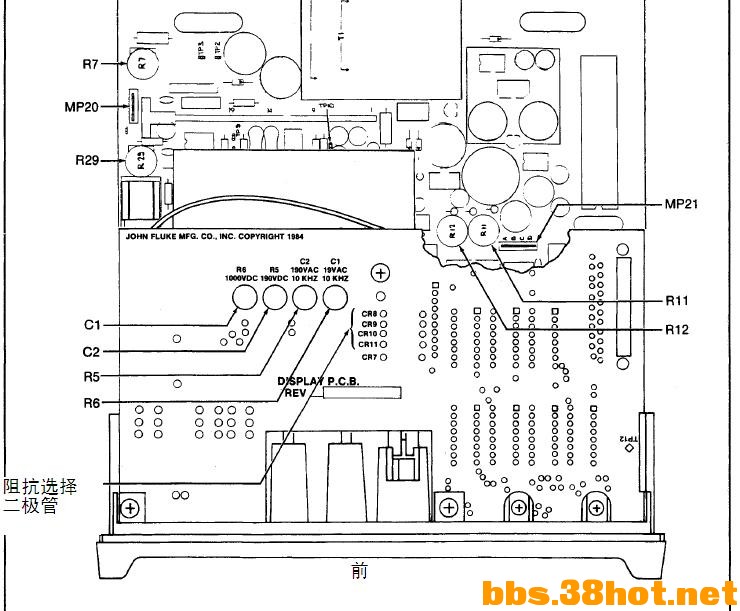

fluke8050通常需要每年校准一次。维修或执行测试有任何失败也需要校准。测试所需要的仪器见表4-1.后边所有步骤调整点的位置,见图4-2.作为验证,校准完成后需要再次进行测试。如果按通常的步骤不能完成校准,需要参考此小节后边列出的跳线选择.
备注:fluke8050需要开机预热5分钟。校准需要在摄氏23度加减5度的环境进行。
警告:校准调整需要使用绝缘工具调整以策安全。
注意:图上MP20、MP21标注位置有误(原文如此),应互换。
待校对。。

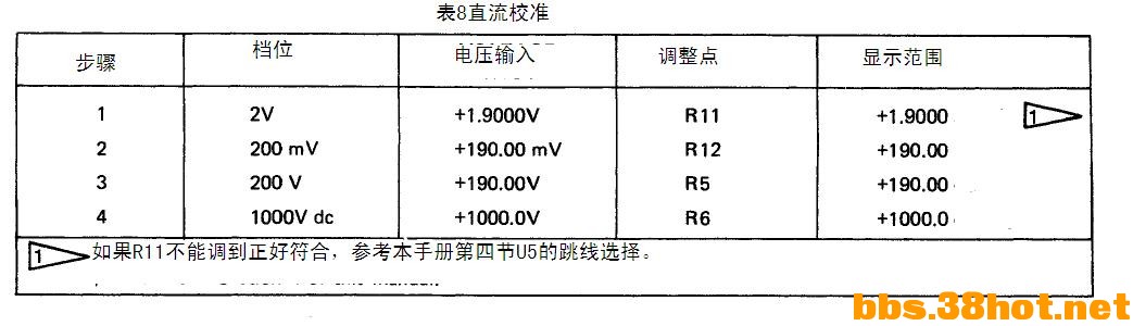

4-44、直流校准
4-45、按下边的步骤进行直流校准。
1、将8050和校准源连接。HI连到校准器的输出端,LO连到校准器的公共端。
2、8050选择直流电压功能。
3、打开万用表校准器。
4、表8的每个步骤,选择所需的量程,调整校准器输出的电压幅度,然后调整指示的元件调整到显示符合限度为止。
5、直流校准完成后,关闭并移去校准源。

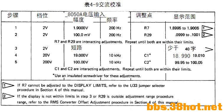

4-46、AC校准
4-47、使用下边的步骤进行AC校准。
1、连接万用表和校准源,HI连到校准器的输出端,LO连到校准器的公共端。。
2、选择交流电压功能。
3、表4-9的每个步骤,选择所需的量程,调整校准器输出的电压幅度,然后调整指示的元件调整到显示符合限度为止。4、交流校准完成。关闭并移去校准源。

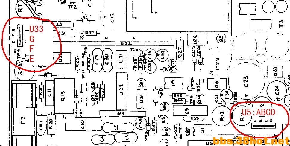

4-49、如果校准不能使精度符合要求或者可调元件(VR1或U32)已经更换,完成下边的跳线选择。跳线的位置见图4-2.

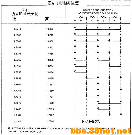

4-50、 U5跳线选择
4-51、 当VR1更换或者R11不能调整到合适的范围时,需要执行U5跳线选择。按后边的步骤操作。
1、使用随替换部件工具包中的5-pin接头(P / N537514),按a-b-c-d的位置短路MP20。
2、打开8050A的电源。
3、R11逆时针调到底。
4、选择直流电压2V档。
5、连接万用表和校准源。
6、设置校准器输出直流1.8888V。
7、打开校准器。
8、将8050A显示的读数与表4-10比较,找到相对应的范围。剪下跳线对应于显示读数的跳线配置标题下的部分,如图所示。
9、执行校准调整。
待补充。。

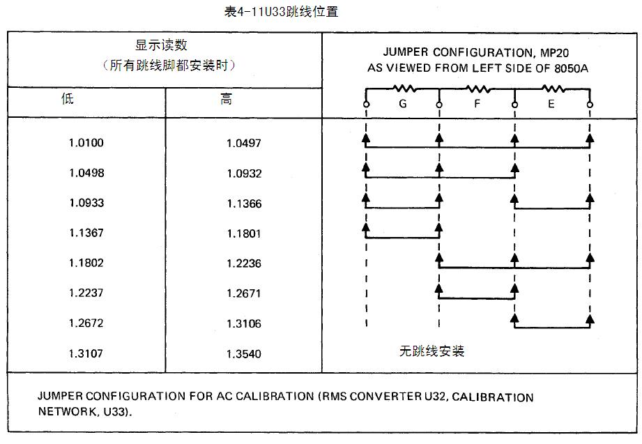

4-52、U33跳线选择
4-53、如果真有效值转换器U32更换或者R7不能调整到合适的范围,就需要进行U33的选择。按下边的步骤操作。
1、从备件包中取出4脚连接器(p/n 537522)短接MP21的E-F-G位置。
2、打开8050A的电源开关。
3、将R7顺时针调到低,R29调到机械中点。
4、选择交流电压2V档位。
5、连接万用表和校准器。
6、校准器设置为1.0000V,200Hz。
7、打开校准器电源。
8、将8050A显示的读数与表4-11比较,找到相对应的范围。剪下跳线对应于显示读数的跳线配置标题下的部分,如图所示。9、执行校准调整。

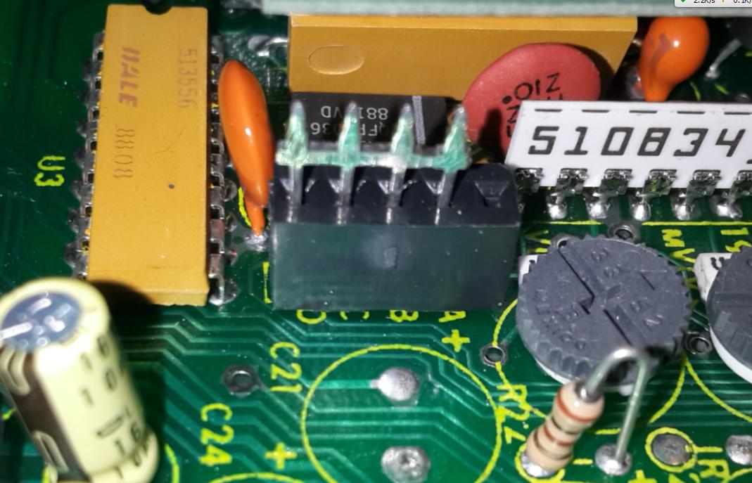

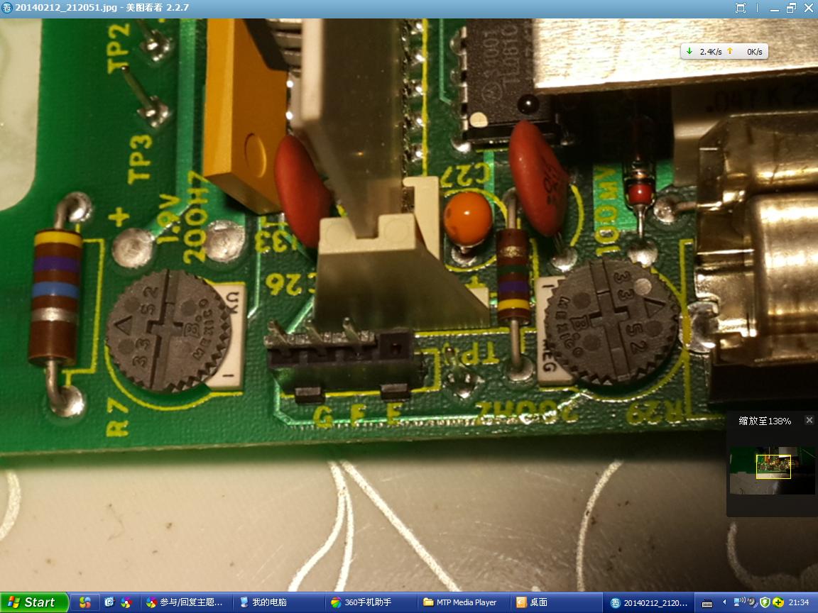

楼主,向您请教一下,刚才照您的帖子调整了一下,发现仅调整R11不能校准,想动U5跳线,照4-10表,应该连接B\C\D(数值在4-10表第二行范围内),但却发现跳线那里不是标记的A\B\C\D,而是4个连在一起的跳线,旁边标记着G\E\F(这个图里靠右侧3个脚是短接着的) 未命名.JPG
这个U5从那边起算A?
又或者,我看到4-53中校准真有效值转换器时需要动跳线,里面提到短接G\F\E,会不会是说明书写错了,把4-2图中的M21和M20调换了位置?
这是我拍的上图中M21局部照片,但我感觉这其实是M20
下面可以隐约看到A\B\C\D
如果真的是说明书错了,应该调上图的跳线的话,手头没有5PIN那个插头,可以自制导线连起来吗?
大神搭救啊~!
 楼主| 发表于 2014-2-13 08:25:34 | 显示全部楼层
仔细看了一下,原文即是如此,也可能是原文的错误。那个插头完全可以自制的,其实就是可剪断的跳线而已,没什么神秘的。

昨晚试着调了一下,1.8888v经过改跳线,调r11已经可以了,但是发现其他电压值不准了,比如10v就变成9.960v,现在只在1.8888v左右是准确的,其他误差较大,接下来是不是还要依次校准200mv,200v,1000v才能使表准确?如果我只用36v以下的低压直流档,也需要每档都校吗?200v,1000v的标准源不好办啊
 楼主| 发表于 2014-2-13 10:30:49 | 显示全部楼层
oide025 发表于 2014-2-13 09:44
昨晚试着调了一下,1.8888v经过改跳线,调r11已经可以了,但是发现其他电压值不准了,比如10v就变成9.960 ...
选择跳线后,直流部分从头重新校准。源的话,可以使用高压分压的方法,用已知准确的另一块表对照校准作为参考。
