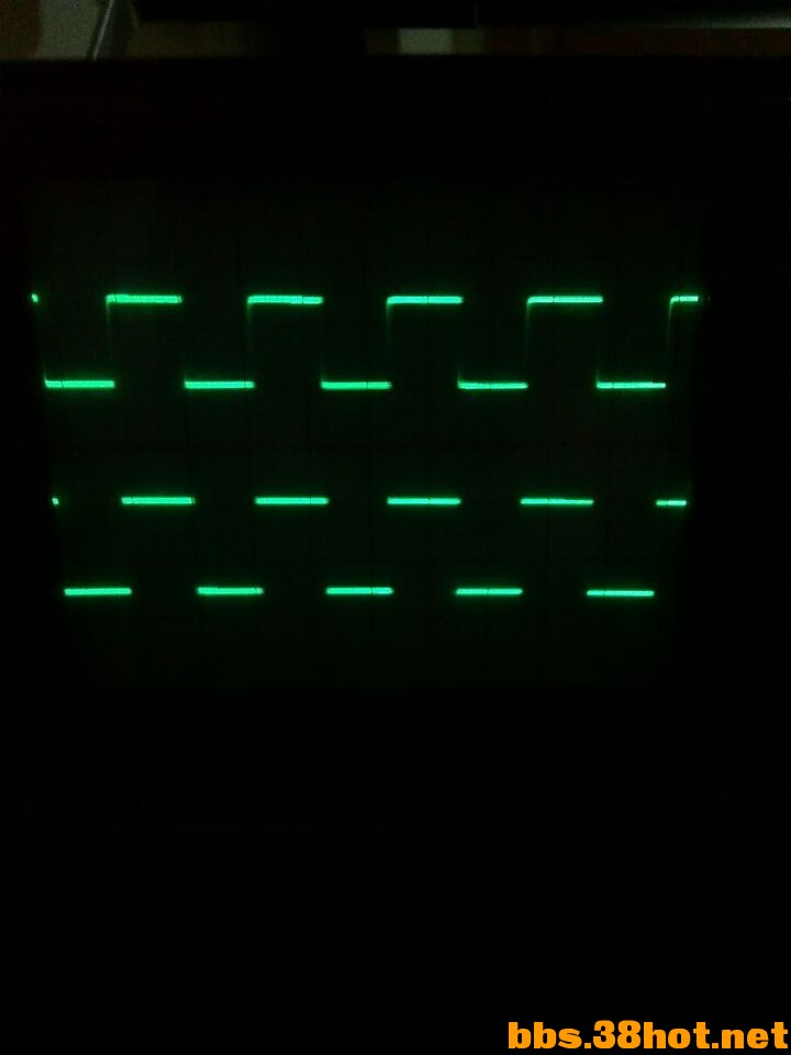

新手想学习示波器.新入一台2手示波器,收到时是散焦故障,现在修好了,测试自检方波怎么不对称了呢?求高手指点,小弟先谢谢了

发表于 2014-2-11 23:54:06 38hot手机频道 | 显示全部楼层
正常,就占空比不对

发表于 2014-2-12 07:26:27 | 显示全部楼层
把频率旋钮转一下,使得屏上显示2-3个波形再看看。
发表于 2014-2-12 08:57:21 | 显示全部楼层
是正常的 方波占空比不是50% 就这样
发表于 2014-2-12 08:58:55 | 显示全部楼层
不是故障,校准信号只是用来调整探头补偿用的,占空比不是校准信号的必要指标,只要幅度和上升沿正常就可以满足使用.但有的电路占空比是可以调整的.

还是不对称,没用探头,直连的,新手才入的示波器.应该怎样操作呢

怎么办呢,还是怎样才能调到标准的方波,手里没有信号发生器

赞成7楼的看法。校准信号是校准幅度和上升沿的,占空比不准确只是标准信号有点小问题,并不影响示波器的准确度和使用。

哦,谢谢了,那就是机器没毛病了,我再查查自检信号源对吗?

其实不用查了,示波器本身基本正常。自检信号是一块独立的小板子。

是这样呀.那我把信号源调整下可以吗?是否能得到标准的方波呢?新手才收的2手示波器什么还都不懂.还要多多请教

一般是方波来的,示波器没故障,校准信号估计要调整

谢谢.我查看了下方波信号是从4011里出来的。有一个调节电位器.,调了下.只能上下移动呀

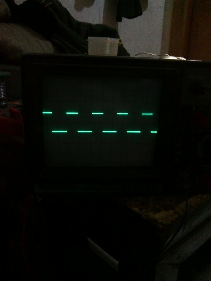

谢谢大家了。 再麻烦大家帮我看看这样是不是正常了,原来是4011的5V供电的限流电阻阻值大了,

上升沿和下降沿还是满好的,cal信号占空比的问题就不要纠结了,如果示波器有问题,上升沿和下降沿也不会这么漂亮

哦,.占空比也修好了.原来是方波发生器的5V供电限流电阻阻值变大了,导致供电电压只有2.5V,占空比发生变化,这样是不是示波器就是正常了

示波器的校准信号只是用来看下上升沿和下降沿的,电路上基本独立。能看到大概方波示波器基本上应该属于正常,至于校准信号可以慢慢修好的!大多是1KHz方波!

恭喜,你的示波器已经修的很完美了,不用纠结了。目测cal信号已经50%占空比了,不放心的话你数一下格好了。不过真的不用了,目测示波器没问题了
