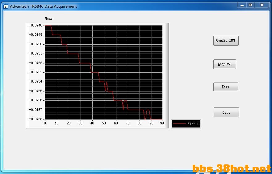

手上有NI USB GPIB,和日本万德爱TR6846(带GPIB模块)的小万用表,就想玩玩这个表的程控。在网上搜了半天,也没有找到NI
LabWindows CVI的仪器驱动包,只有自己动手。从NI官网下载和这个表比较接近的HP3478A的CVI驱动包,折腾了半天,搞好了。包括了常用
的函数,仪器初始化,配置,测量,关闭。编译环境是NI LabWindows CVI 2012. 附上程序截图和源代码,有兴趣的朋友,可以玩玩。
不知道怎么搞得,程序的截图和源程序压缩包都不能上传。发发这个吧。
数据采集
程序
wblqx
wblqx
发表于 2014-2-12 05:57:39
现在上传程序截图和CIV源代码。
