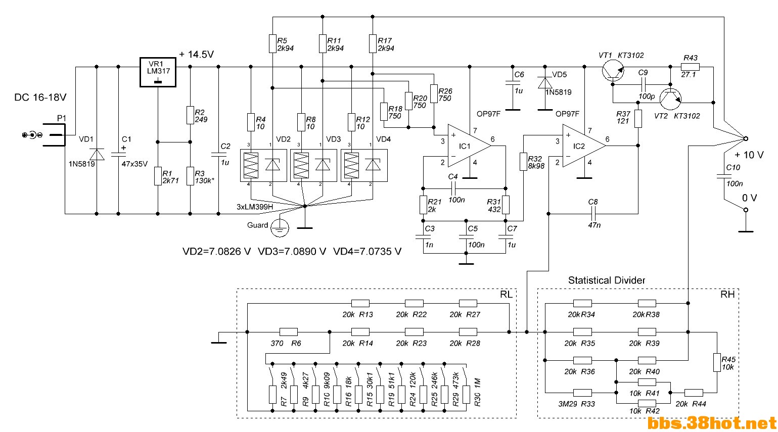

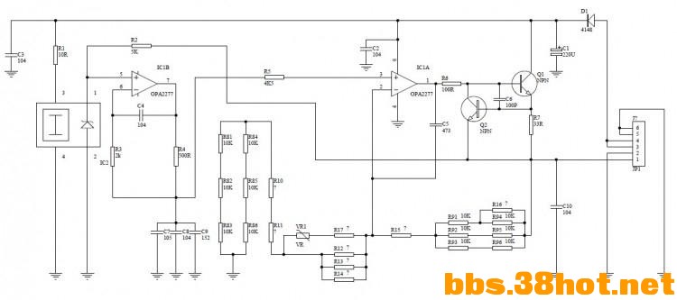

矿坛那边有人出LM399 + OPA2277套装,一时冲动买了几对回来,不能让它们闲着。
查了一下大概比较现成的是JS店里的板子和电路。有几个问题请教一下:
(借用一下图,勿怪):
1)从图上看OPA2277是单电源供电的,是这样么?
2)用大量10k电阻构成网络电阻作为升压电阻的原因是什么?是为了统计平均,降低单个电阻的误差/温漂/老化的影响,还是可以降低噪声?如果不追求10.00000,可以用单个电阻吗?
3)粗估了一下升压电阻,发现电路图上上下电阻的比值是5k/15k = 0.333,不是应该是10/6.95-1 = 0.439么?
如上,请不吝赐教

1,单电压,
2,一般用一堆一样的电阻,是为了统一温漂,另外采购也方便.
3,电路图很多问号,看不出阻值

如果不追求10.00000,可以用单个电阻吗?---可以,一个电位器加一个固定电阻就好,呵呵

 楼主| 发表于 2014-2-12 12:05:52 | 显示全部楼层
fffofo 发表于 2014-2-11 10:57
对lm399下那么大本钱真不值的,统计没意义,也就得到个合适的阻值。还不如搞lm399并联有效
三只可以并联否?
所示电路貌似通过Q1恒流给LM399灌电流,但我模拟了一下通不过(为省事第一级缓冲省略了)。直接不加任何三极管,通过运放输出给LM399是能通过的,而且模拟结果,供电电压对输出电压没影响。当然最省事的是串个电阻由电源供电。
