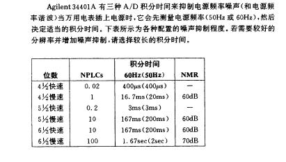

我的HP34401A是最近刚收的,应该是96年生产的,版本06-04-02。
使用SLOW 6位测试时,速度大约为3点几秒,快4秒了(个人估计的)。
不过看Agilent的手册,Agilent的34401A在SLOW 6位时的积分时间仅为1.6秒。
不知道是怎么回事,大家来说说自己的34401A的测试速度。

这是由于自动零的原因。缺省时自动零是打开的,每次测量之前,表自己内部短路后测试一次零点,开路再测试一次,再减去。因此时间就变慢一倍。自动零可以取消,但取消后零飘就大了。

慢速6位半测量用了3秒多,应该是4秒吧;除非你用的市电是60Hz的。慢速6位半,自动调零是打开的,相当于测量2次,一次是测量输入电压;一次是测量输入端短路时的电压;取二者的差值。每次测量的积分时间是100 NPLC(Number of Power Line Cycles),也就是市电周期的100倍,若市电频率是50Hz,周期就是20ms,100倍就是2秒;测量2次就是4秒。若市电是60Hz的,那么100倍就是1.67秒,测量2次就是3.34秒。

第二个问题,关闭自动调零功能时的温漂问题。输入电压(待测电压)到后面的积分电路,中间还有模拟开关、低噪放大(34401A有1、10、100倍3种增益,通过模拟开关切换反馈电阻比例实现)等调理电路;众所周知,所有半导体放大电路都有个失调电压和输入偏置电压这个参数,即输入端短路时放大电路的输出也不为零,而且对温度敏感,亦有时漂。去除这个参数的影响的最有效方法,就是自动调理,对输入电压测量一次,输入端短路再测量一次,然后去二者的差值,就可以实时去除零点漂移的影响了。
