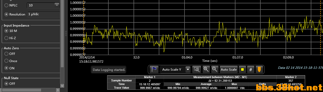

对于不同的NPLC有不同的峰峰值,源的噪声应该以哪个为准?

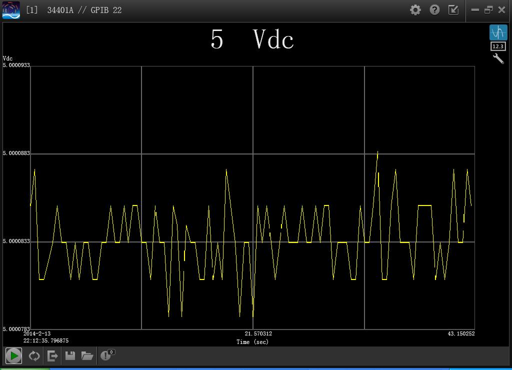

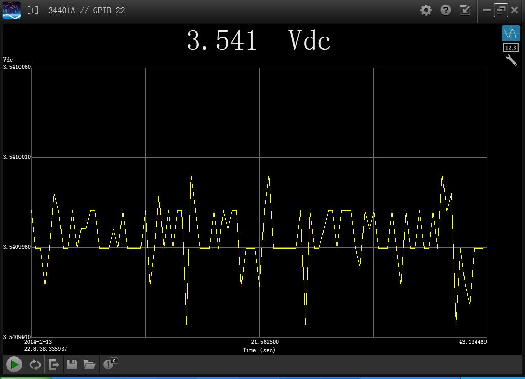

发表于 2014-2-13 22:40:53 | 显示全部楼层
没说有什么设备,也没说要测什么等级的基准,更没说关心什么频段的噪声。
贴2张34401A测AD586BR的图,同一个芯片,100个样,NPLC=10。

发表于 2014-2-17 09:14:39 | 显示全部楼层
把这段时间的测量值做一个标准差或阿伦方差,来获得10PLC下的噪声有效值。
 楼主| 发表于 2014-2-17 12:27:46 | 显示全部楼层
谢谢。。。。。
