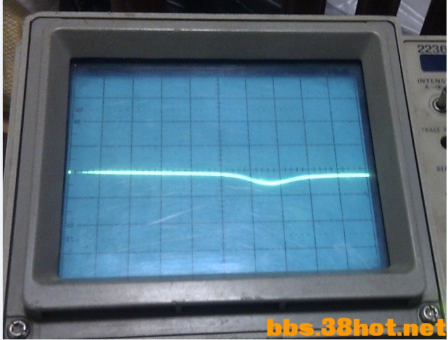

tek2236示波器,显示波形从左到右有一段波形异常(纵向方向,也就是幅值方向),断开示波器垂直偏转线圈后将偏转线圈两端短接(就是不给偏转线圈施加任何信号),波形仍不是一条水平直线,弯曲那段正对应波形幅值异常那段,这样说明是示波管的问题吗?还是哪里校正回路异常?谢谢大家指点迷津!

可能示波管周围的金属部件有磁化,消磁试试。
发表于 2014-2-4 20:50:06 | 显示全部楼层
示波管有问题,消磁是不能解决问题的,我手上有2个这种状况的示波管。感觉是内部金属变形造成的。

示波管尾部有个电极。是专门调整示波管线性失真的 电压看看是否漂移了。用个高内阻直流电压表测一下,做个记录 不对再调回去
发表于 2014-2-5 08:21:18 | 显示全部楼层
示波管偏转不靠那个线圈 你短接它没用 最好Y轴接地用另一台示波器看一下它的X轴锯齿波是不是正常 要是锯齿波正常 多半就是示波管的问题了

扫描时间从最小到最大都一样?
发表于 2014-2-5 11:54:54 | 显示全部楼层
1. TEK2236的示波管采用电场偏转,只有偏转电极。没有楼主讲的“偏转线圈。
2. 锯齿波只影响水平方向偏转的速度,垂直方向的波形波动应该另找原因。
3. 同意 xbxms 和 常得胜 网友的判断,并仔细检查电源的纹波是否正常。重点检查+100V和+30V的滤波电容和整流二极管。测量电压帮助不大,必须检查纹波是否正常。
 楼主| 发表于 2014-2-5 13:58:11 | 显示全部楼层
老兵版主纠正得对,是偏转电极。
这个直线调至屏幕上半部分时(以屏幕水平中心为准,距离中心约一个格子),波形正常。
这能说明什么吗?

对,都是一样!
发表于 2014-2-5 14:07:51 | 显示全部楼层
那应该是示波管问题几率最大。

是示波管问题,我有一台TEK 2712就是这个问题,被摔过或砸过就是这样了。

是示泼管的问题.我也遇到过两台这样的机器
发表于 2014-2-7 20:47:20 | 显示全部楼层
再次看到这个帖子,我仔细观察了,这两个有问题的示波管,发现内部都有10几粒碎玻璃渣。看示波管的显示原理,我怀疑可能是某个玻璃渣落在电子束中央区域,造成电子束不能均匀打在荧光屏上。
也许运气好,多次摇晃示波管可以震落玻璃渣,但是这示波器以后只能平放使用[s:28]
