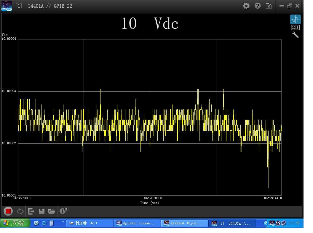

 楼主| 发表于 2014-2-6 20:12:36 | 显示全部楼层
试了一下,她需要IOLibSuite,最好先下载否则是比较慢。
与早前的相比
优点:
速度快了些(用232),4位时约18/s,零位时的分辨率不降。原来的4位和5位时约5~6/s
缺点:
没发现有采样速率的选择,也没有采样个数的选择。这个不应该没有,可能我还未熟悉。
还是不支持其它公司的仪表,如R4352A
 楼主| 发表于 2014-2-7 00:55:28 | 显示全部楼层
找到采样速率和采样个数的选择。速率不是太准
用GPIB也不觉得比232快,还是不支持其它公司的仪表

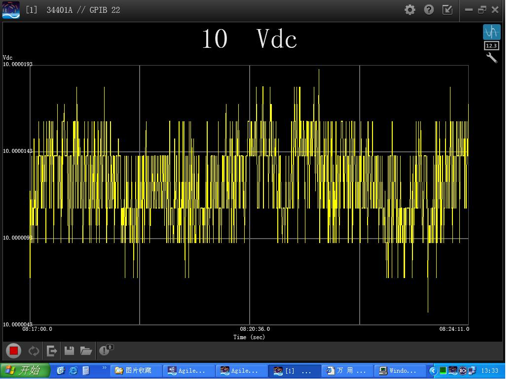

 楼主| 发表于 2014-2-8 11:49:29 | 显示全部楼层
分辨率好象高一些。
 楼主| 发表于 2014-2-8 13:36:24 | 显示全部楼层
