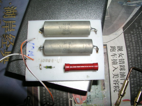

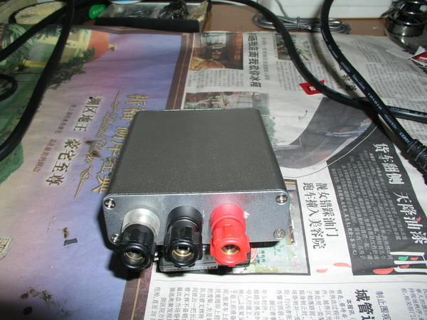

1、LYMEX帮助做的10M山寨电阻,用两个5M的金封线绕+15G金属膜电阻+TEFLON板等组成!(10.00001M+-10ppm)

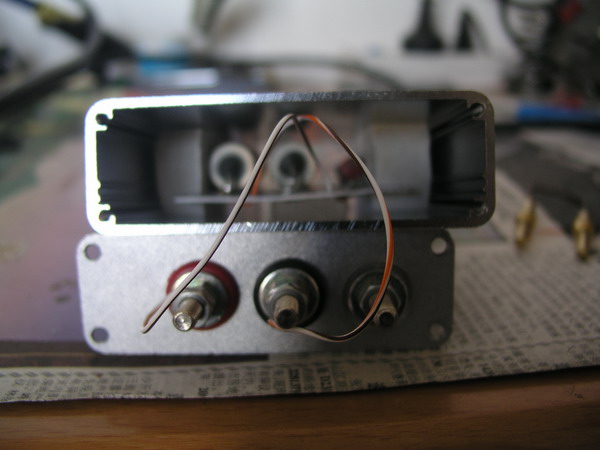

2、DIY外壳做好了,装盒前留个合影!
3、装进金属盒子里面了,再看一眼,还挺合适的!

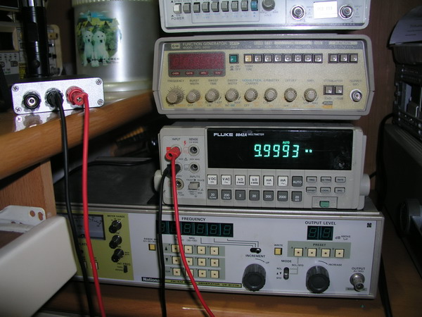

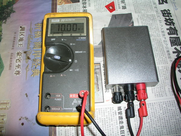

4、盖上外壳盖子的样子,不错,就是接线柱差了点!
5、用FLUKE77测试一下,很准!

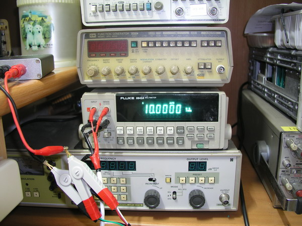

6、用FLUKE8842A测试一下,2线,还行!
7、用FLUKE8842A测试一下,4线,很准!

过些天也做一个,有FLUKE的4.95M的金封2只,还得找老大去标定一下。
 楼主| 发表于 2009-1-11 01:12:54 | 显示全部楼层
你这个好,只需要串联小电阻就可以了!

引用第1楼grn于2009-01-11 00:42发表的  :
标定没问题。
100M的我也在搞,属于高阻基准了,也是现实上能用线绕做的最大的电阻,一般是用10个10M的串联。但10M的金封太难搞到了,只能找普通封的。但无论如何,应该用线绕。膜电阻的温度系数、电压系数、老化都不好。
