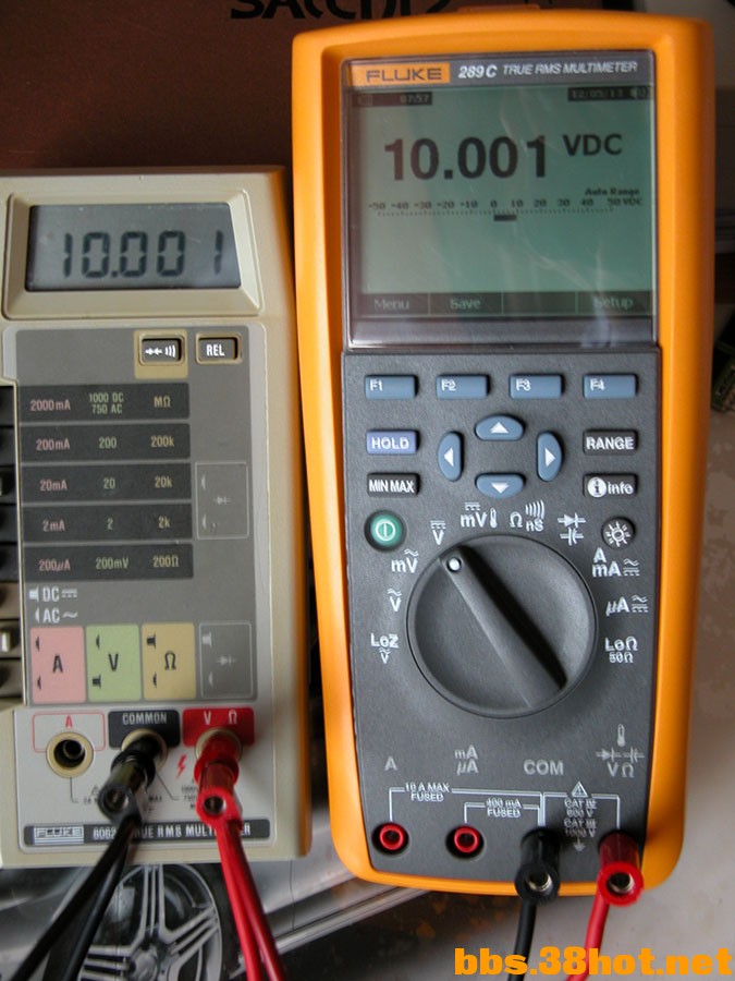

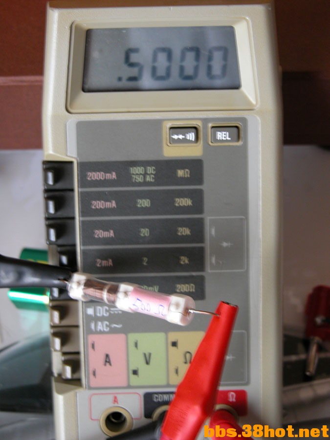

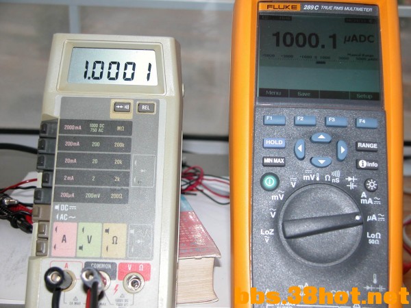

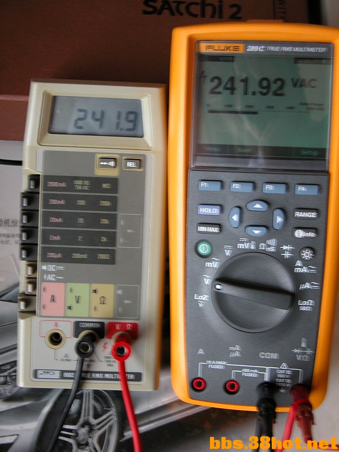

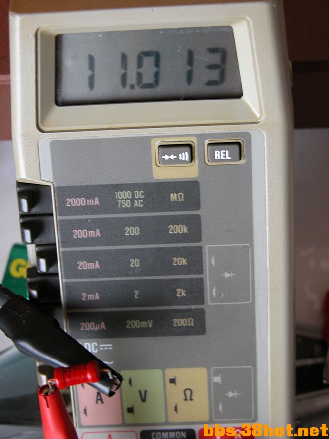

发表于 2014-2-3 15:06:39 | 显示全部楼层
发个8062a的测试。 DSCN2988.JPG DSCN2989.JPG DSCN2990.JPG DSCN2994.JPG DSCN2995.JPG DSCN3010.JPG DSCN3011.JPG
