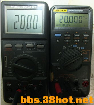

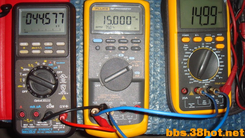

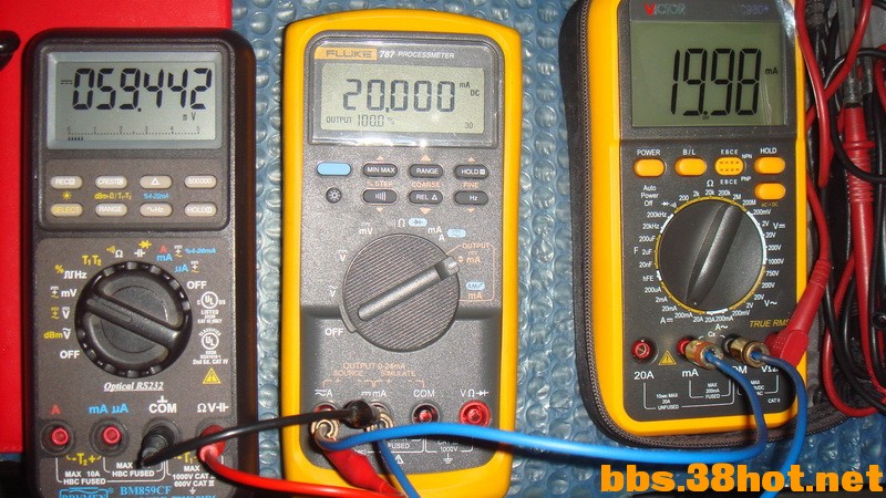

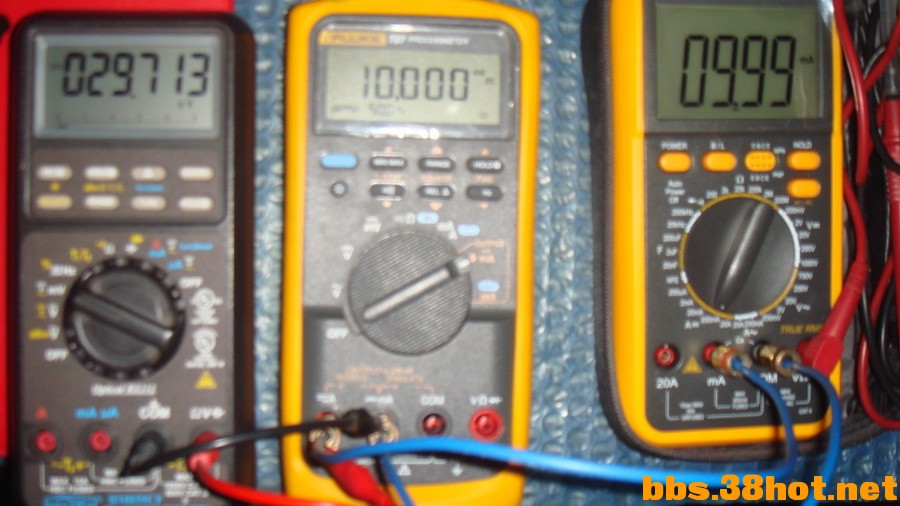

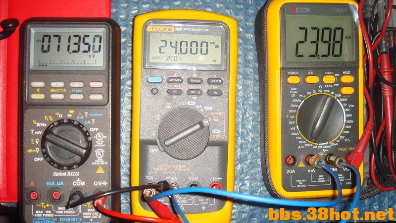

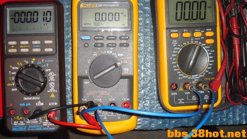

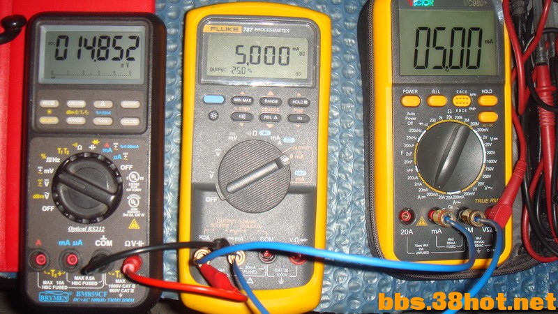

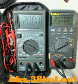

福禄克787只能输出电流,但是把它看着电源,进行电压的测量,变相看着电压输出吧,不过太小了。不能带负载的。

电压和负载电阻有关,负载不同电压不同。电流源有一个最大电压。

输出开路的时候应该就是输出的最大电压。恒流源不能用来给外部电器供电的,电压会随负载的变化而变化。

实际是你测量的是分流电阻的压降。

有,4MA---24MA的输出电流档和电流递增递减档。
