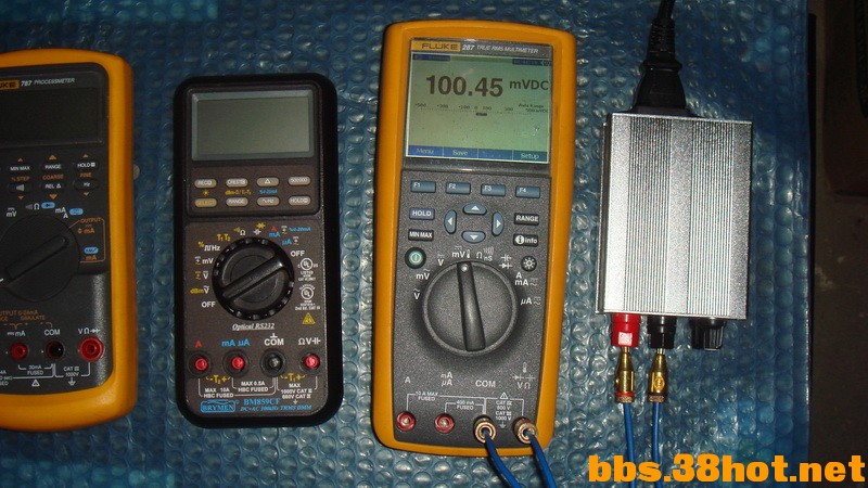

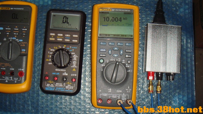

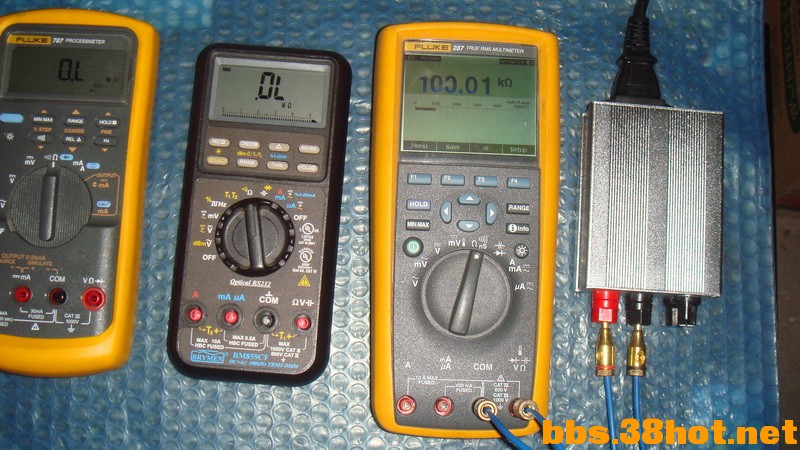

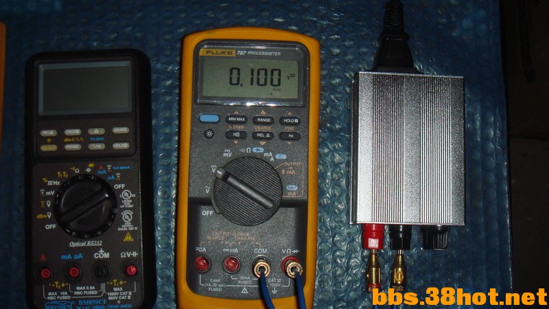

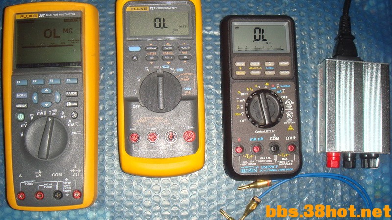

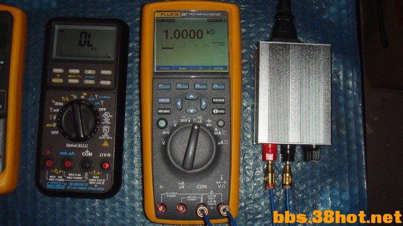

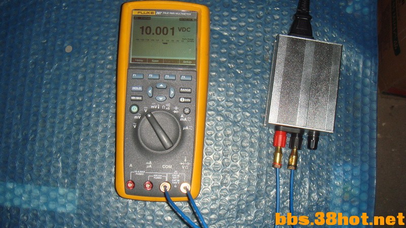

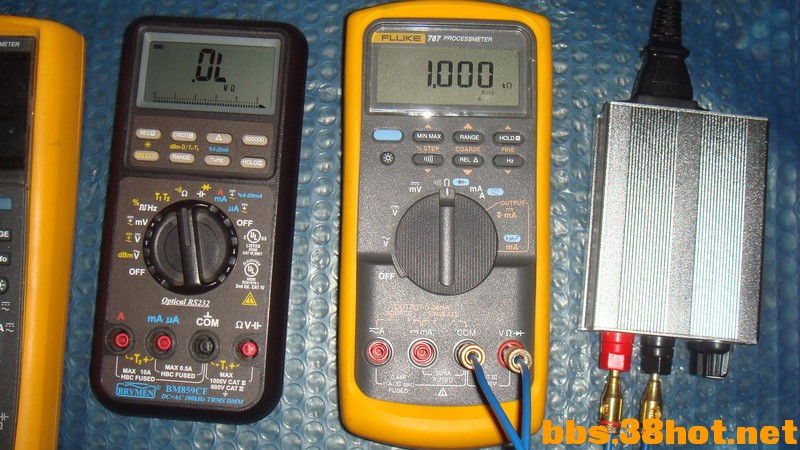

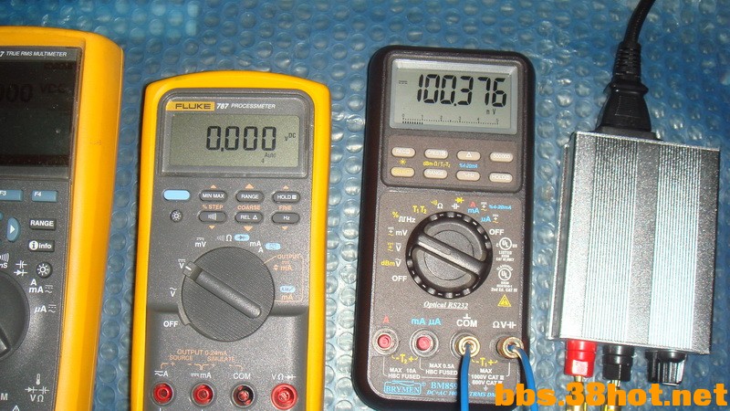

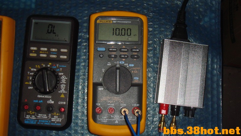

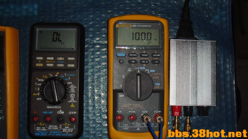

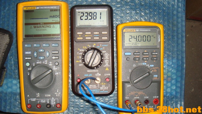

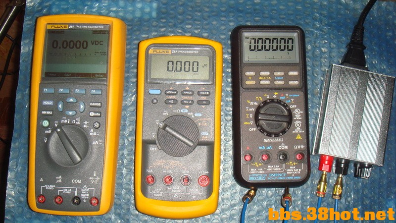

基准预热3小时,发现电阻测试3个表基本正常,九档基准要手按一下,电流上升,放下测试相差不小。请耐心看测试图,我分开发图,先看电阻:
loujia1997
loujia1997
发表于 2014-2-1 18:20:46

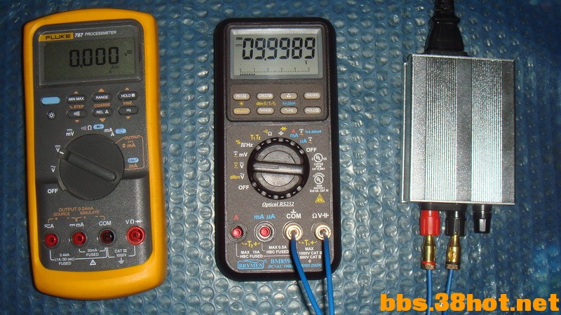

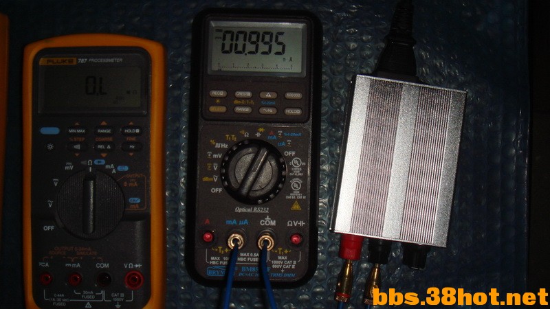

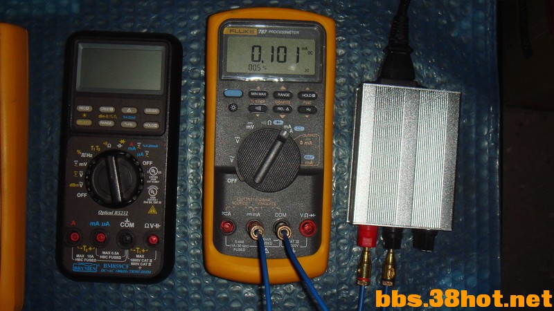

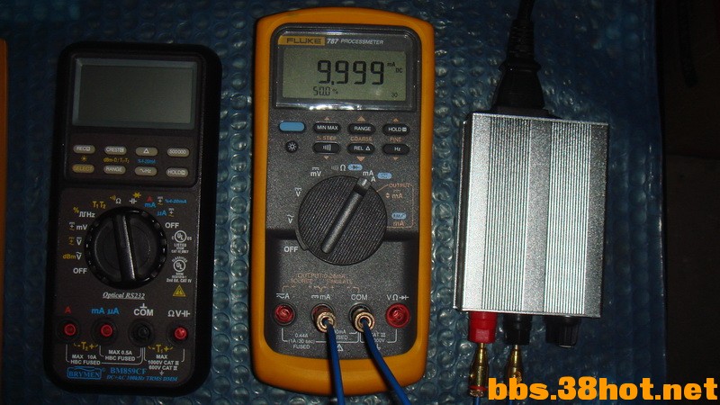

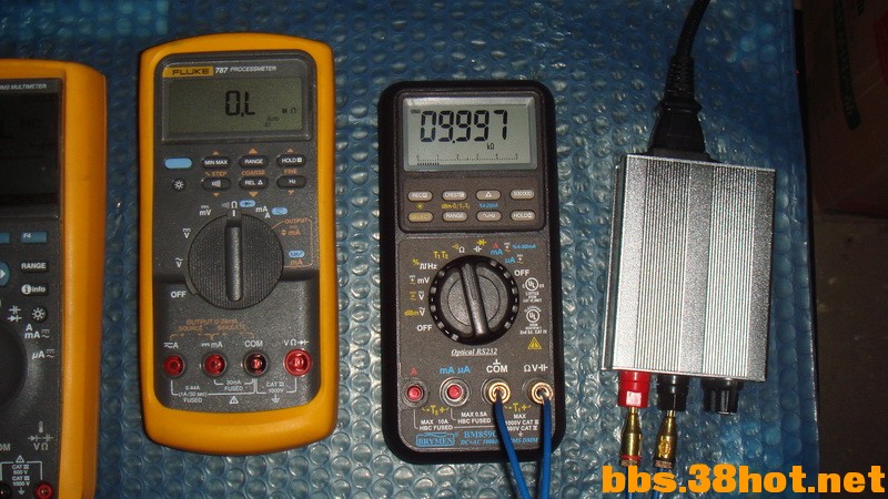

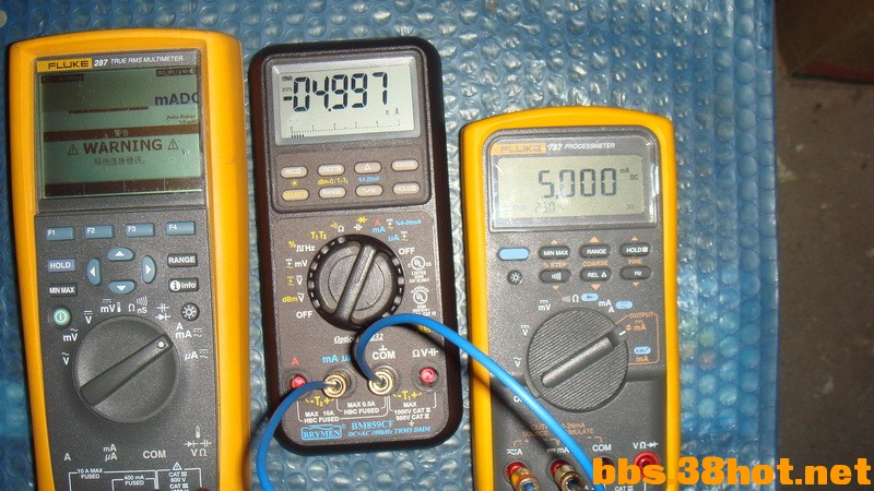

下面看看电流的测试
loujia1997
loujia1997
发表于 2014-2-1 18:22:09

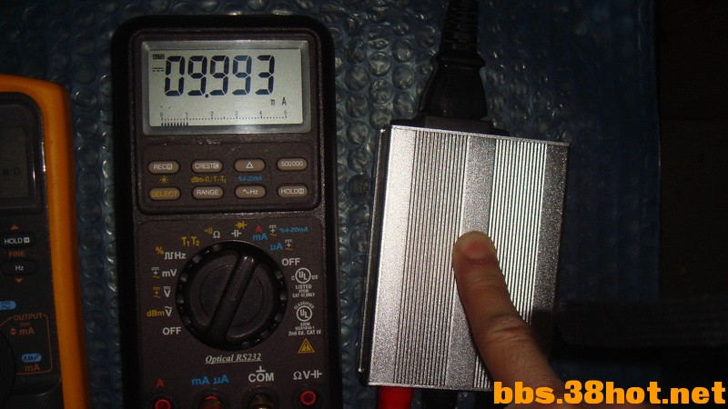

不知道为什么要用手按一下,比较准
loujia1997
loujia1997

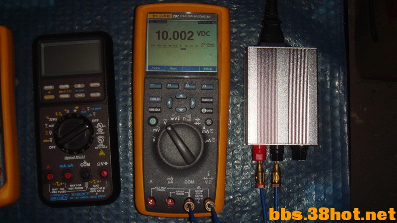

发表于 2014-2-1 18:34:07

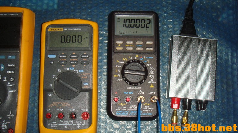

下面测试电压,这档比较好
loujia1997
loujia1997
发表于 2014-2-1 18:39:12

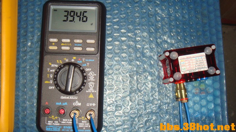

下面是LCR基准测量,上电容测量图片,FLUK787没有电容测量
loujia1997
loujia1997

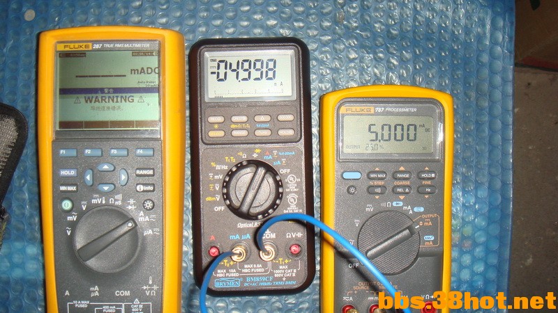

发表于 2014-2-1 18:44:02

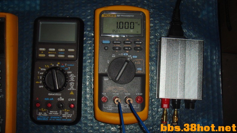

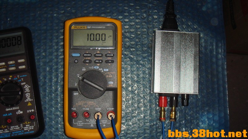

下面是FLUK787电流输出测量
bjadsl
bjadsl
发表于 2014-2-1 18:46:59
哦 看着还不错
caiyongzhi
caiyongzhi
发表于 2014-2-1 18:52:55
手按动壳子,外壳近似接地了,此时基准状态变好了,这个可能和交流供电有关系。

发表于 2014-2-2 08:18:15
loujia1997 发表于 2014-2-1 18:44
下面是FLUK787电流输出测量
我还在能你的福禄克787的电压输出呢

hldiy
hldiy
发表于 2014-2-4 09:15:44
8楼正解。外壳接地问题。
铝型材外壳表面有氧化层,所以你用力按,才和手之间电阻低。
