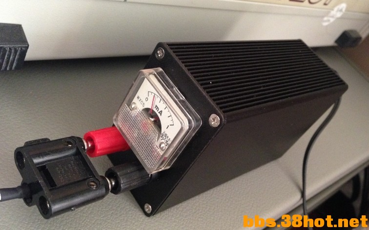

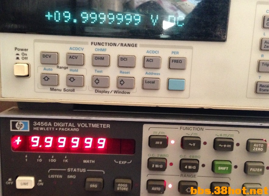

基准来自唐老师,LTFLU-1ACH恒温,半月前到手,唐老师标定的9.999986,回来测9.999967,和唐老师联系,唐老师说他的基准比中测院的基准高1.8-2ppm。烧了半个月,测得值缓慢上升,今天室内温度26.4度,3458没做Acal,测得值如下图:
这个基准做出来不到一个月,到手半个月变化了3ppm,测量温度差5度,还处于快速变化期,当然这3个ppm里面也有3458的变化。

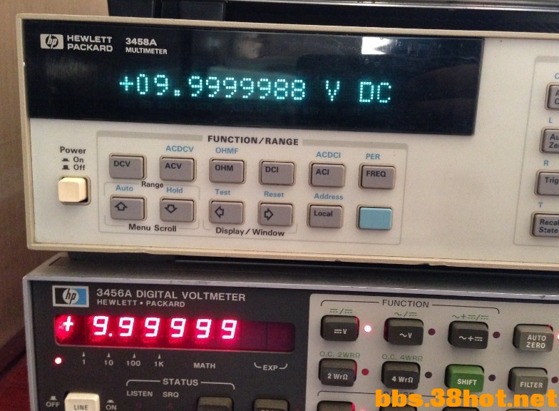

下面的图片是3458ACAL后的值。

唐老師的LTFLU基准半个月应不会变化多於1ppm

感觉是好牛逼的测量表!那么小的漂移都能测出来而且是绝对值!

前期变化的大点也正常。

凡唐老师标定的业已老化过的,不知你的是不是唐老师有特殊说明,一般说来半个月3ppm的确大了点。

这个是新制作,赶快递没经过前期老化的。

这个不算啥,颐和园周老师能给您测到10位半。
