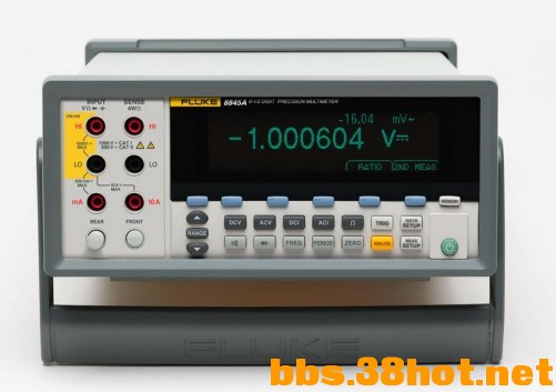

Fluke的8845与8846系列的性能并不怎么样,所以厂家也是固件更新又更新。
有时候会增添了一些功能。比如400mA量程、DC电压比、数字滤波器之类的。
但是官方资料其实并不开放给个人,是需要你送到维修站的。这岂是38°发烧友喜欢的方式?我们喜欢的是DIY。
接下来,我们本着自己动手,丰衣足食的思想开始升级Fluke8845、Fluke8846!

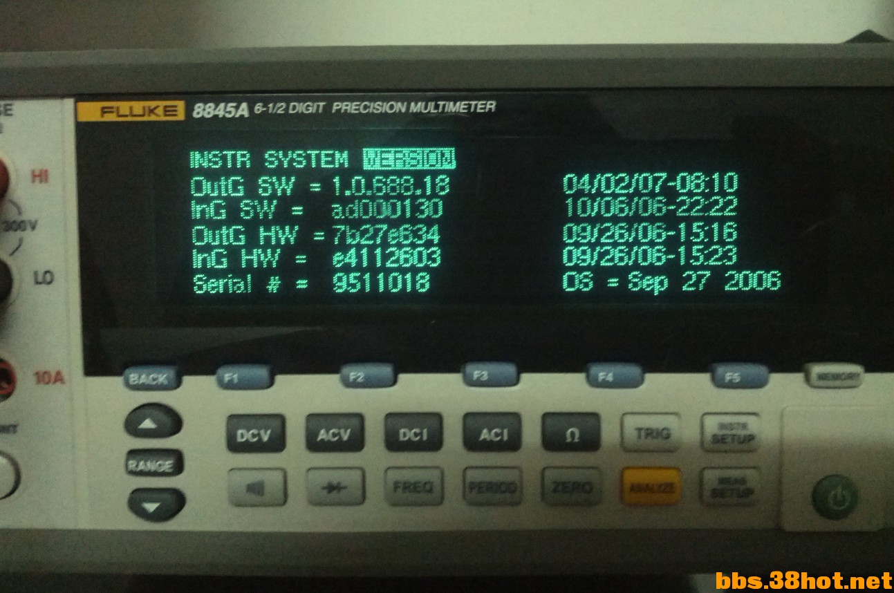

第一步:当然是先下载更新软件,内部包含手册、程序、固件。程序在帖子最下有下载。
第二步:确认好自己万用表的固件版本。(这只是个留念了……)

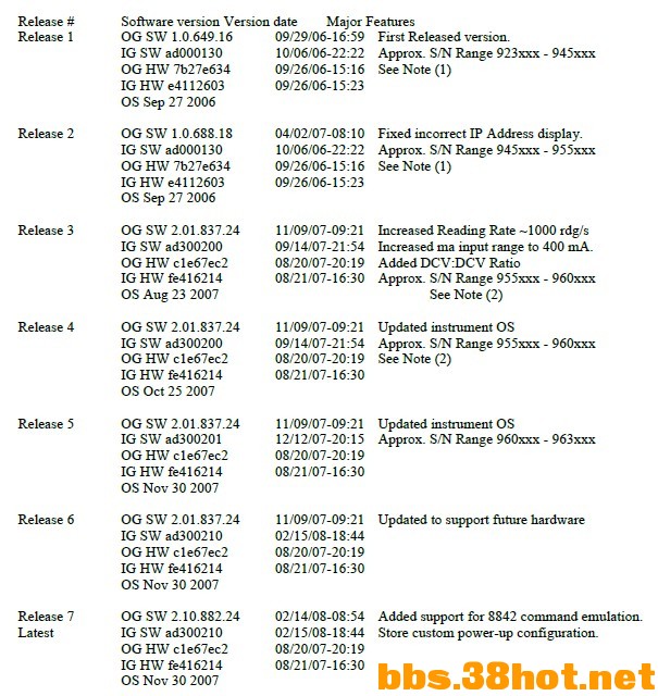

留念……我的表是第二版,这个版本还没有400mA等那些升级的功能。
升级的版本说明:
可以看出,这第二版其实很古老了。好了确认完毕,开始升级。

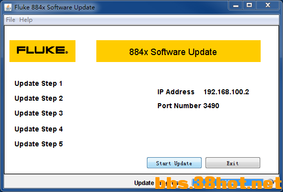

第六步:打开升级软件,开始升级。
安装好软件后,仔细阅读PDF文档里面的说明,大致清楚了,打开软件。
1》点击Start Update
2》弹出的警告仔细看看
3》把IP与端口号修改正确
4》点击继续

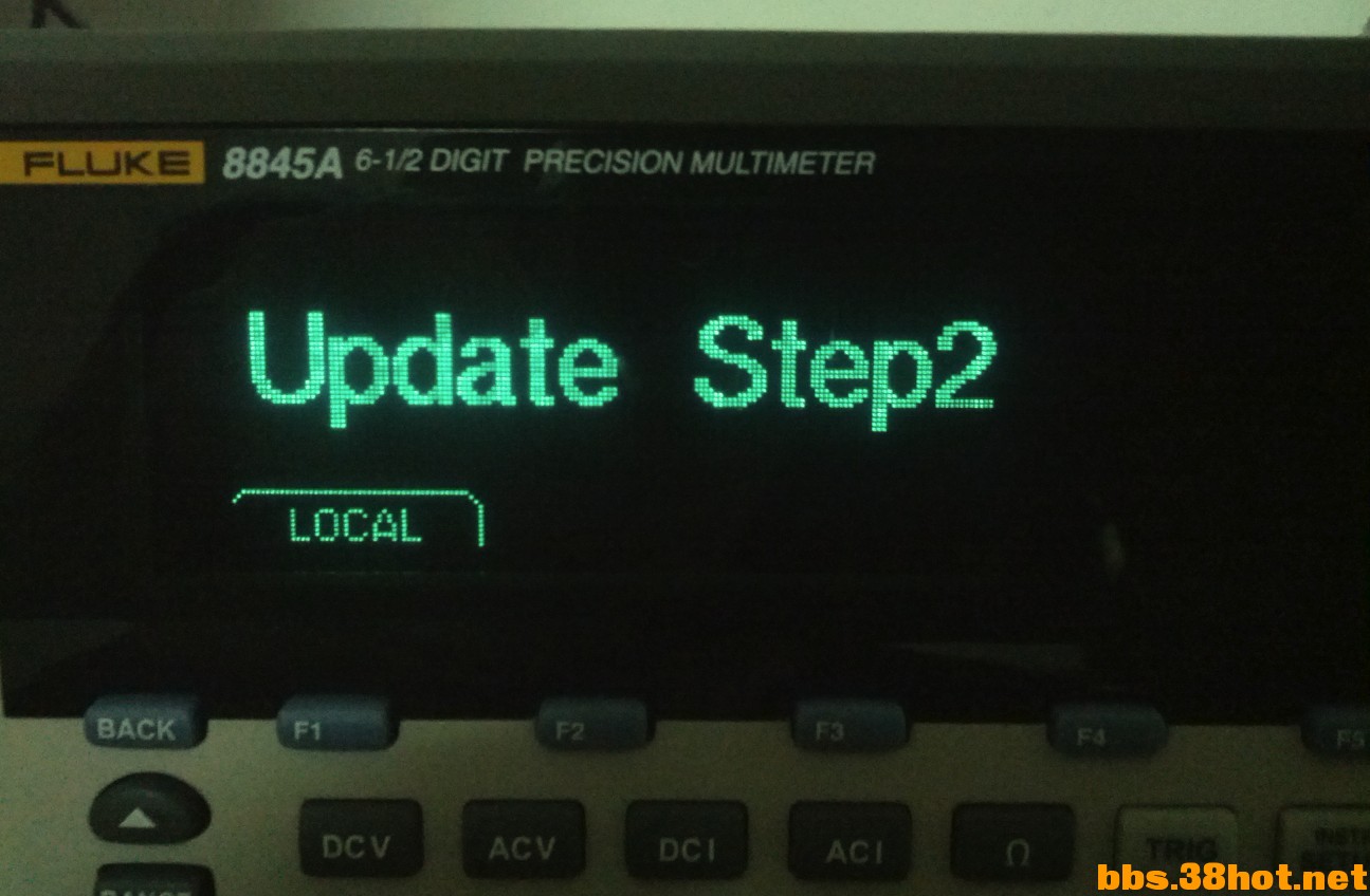

第七步:升级过程中,需要按照提示,反复重启几次。
千万要注意!不提示千万不要关闭万用表电源,否则会变砖!
在升级过程,万用表屏幕会显示类似这样的步骤:
这个过程中,不要按动任何按钮!
1》每一个Step结束后,电脑会弹出一个对话框,让你关闭万用表电源。此时不要点击继续!
2》反复确认你没看错后,关闭万用表电源并且几十秒后再打开电源。
3》反复确认万用表开机画面结束,而且开始测量并显示测量值后,电脑端点击继续。

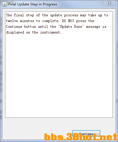

4》如此反复数次(应该是根据版本号逐次升级),最终显示如下字样。
出现这个画面,不要点击继续!开始等待。

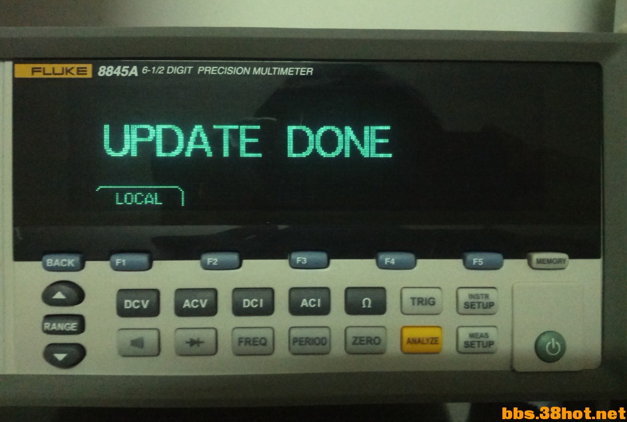

5》最终,万用表屏幕显示:
万用表屏幕显示UPDATE DONE。成功!
6》电脑端点击继续。
7》最后升级成功!

终于搞到了第五部分,需要等十几分钟才可以完成,最好手机下载个网易有道翻译拍照翻译看,不要随便按继续。
联系刷新了系统2台,前面都是卡在了网络配置,仪表那个(打开端口  select port)必须要点过。
发表于 2019-7-4 10:20:09 38hot手机频道 | 显示全部楼层
刷新系统后,测量显示部分下面多了几组字,看测量结果还是老版本清楚干净,多了400毫安档,最后曲线分析功能,比老版本细腻一点。
