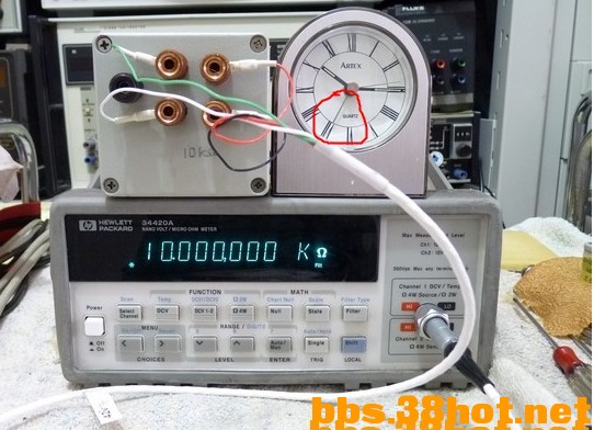

发表于 2014-2-9 13:51:10 | 显示全部楼层
yiheyuan 发表于 2014-1-29 11:31
今天补拍的测试照片。。。。
用AGILENT 3458A和HP34420A分别拍了几张,附带小闹钟显示时间,看看测试数 ...
果真是神器秒针都在同一时刻。

 楼主| 发表于 2014-2-9 15:22:07 | 显示全部楼层
chinaboy20 发表于 2014-2-9 13:51
果真是神器秒针都在同一时刻。
请chinaboy20坛友再揉揉眼睛仔细看一下,115楼测试照片中小闹钟秒针四张照片分别在14、3、52、25秒的位置,始终在35分位置的是闹表指针位置,它当然是不动的了。
10k照片二张测试照片时间分别为10时15分14秒和10时21分3秒,间隔6分钟;
100欧姆二张测试照片时间分别为10时25分52秒和10时27分25秒,间隔约2分钟。

发表于 2014-2-12 15:24:54 | 显示全部楼层
yiheyuan 发表于 2014-2-9 15:22
请chinaboy20坛友再揉揉眼睛仔细看一下,115楼测试照片中小闹钟秒针四张照片分别在14、3、52、25秒的位置 ...
原来是画了跟线 在那,这次真的是神器了!
 楼主| 发表于 2014-2-12 16:57:49 | 显示全部楼层
今天从计量部门取回了10kΩ和100Ω超级标准电阻检定证书,检测结果更加满意。这是又经过精细调整的。
