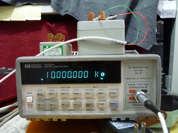

这个高级标准电阻,采用4只VISHAY最高等级的金封金属箔电阻组合而成,经过严格的调值和温度系数补偿匹配,全部元件搭棚焊在聚四氟板上,为了消除元件自身重力应力,引脚均弯折成V形缓冲弯,选用优质1mm厚聚四氟板,由于较软,因此可以很好的消除外界振动对娇贵精密箔电阻的影响,全部焊锡用低热电势焊锡,整个板子浸泡在美国3M牌9015高绝缘高稳定硅油中,内屏蔽壳用铝材,外壳为成品锌锡合金密封盒,接线柱为紫铜接线柱。
这是2010年制作的,经过3年老化,已经趋于稳定。
今天送到计量中心,和国家标准比对结果,非常理想。
标称阻值:10.000 000 kΩ(20.0度)
温度系数:+0.012ppm/度(浸泡在恒温油槽中,测试变温15-25度)
友情标价:20000元(含增值税发*票、检定证书)(比fluke742标准电阻还是便宜)
用它来校准HP3458、fluke8508、datron1281、advantest6581等八位半数字表再合适不过了。

 楼主| 发表于 2014-1-26 21:09:26 | 显示全部楼层
sssaaa 发表于 2014-1-26 21:04
楼主应该裸了看看才好。
这么精密的东西,里面轻易动不得,毕竟达到0.01ppm量级水准的东西,对外界应力很敏感的。里面我都介绍的很详细了。
这玩意,脱了衣服再穿上,偏离个零点几个ppm那都不叫跑偏!

 楼主| 发表于 2014-1-26 21:13:39 | 显示全部楼层
去年我把一个德国大口杯1欧姆标准电阻打开了一下外壳,把油倒出又加回,那阻值就变化了3ppm。
标准电阻这玩意轻易动不得。

 楼主| 发表于 2014-1-26 21:19:27 | 显示全部楼层
sssaaa 发表于 2014-1-26 21:14
不会是用手摸摸就变了吧。
那变不了,只要内部机械应力不发生变化,就没事。没那么娇气的,我这个玩意,就是从1m高落地,估计问题也不大,因为有聚四氟板缓冲,白油也有缓冲作用。

 楼主| 发表于 2014-1-26 21:33:48 | 显示全部楼层
netkiller 发表于 2014-1-26 21:23
好帖支持一下
低温度系数电阻很难吗?
呵呵,低温度系数电阻非常难制作!
一根直金属丝,你可以靠工艺做成0温度系数,但你把它一弯,更不要说绕在圆柱上,他的温度系数就变了,这是内应力导致的。
凡是电阻都有引线,这引线的温度系数往往很大,要想办法补偿掉,但不容易的。
 楼主| 发表于 2014-1-26 21:42:37 | 显示全部楼层
这34420可是精品,参加过十几年的标准电阻国际比对,而且是美国本土生产的,打死都不出的。
就像我这个标准10.000 000k电阻那样,死活都不会再打开了。
封上都是汗水,打开可就是泪水了。

yiheyuan 发表于 2014-1-26 21:33
呵呵,低温度系数电阻非常难制作!
一根直金属丝,你可以靠工艺做成0温度系数,但你把它一弯,更不要说 ...
可能我对材料的理解更多一些。
高精度电阻,可能是使用镀膜+刻蚀工艺制作的。
只要热膨胀系数接近,这种工艺几乎没有应力。
绕线电阻可以控制绕制半径与线径的比例,
绕制产生的内应力不大,
此外可以通过热处理方法消除成品内应力。
