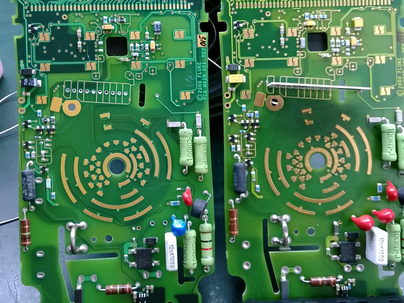

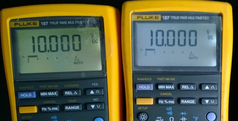

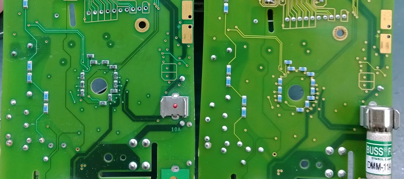

前些有收了个01年产的187,打开后感觉里面的电阻其它都是一种色的,比较少见的电阻,应该全都是精密电阻,但对比04产的板子,晚产的板子的电阻好多都是一般的那种,会不会是一般的电阻,因为那些位置的感觉也没必要过于精密,还有一样,01年产的显示屏明显对比度比较高,比较清,我手里还有两个其它的187,对比过明显01年产的清楚,还有就是背光的颜色也是不一样的.PCB绿油也不一样。更多就没去对比了。
上图,
左为04年,右为01年
左为04年,右为01年
左为01年,右为04年
图片拍得可能没那么清楚,但现实看的话,对比是很明显的。
发表于 2014-1-26 16:04:17 | 显示全部楼层
转盘电阻只是分压供档位识别用的,精不精密无所谓的
发表于 2014-1-26 16:18:45 | 显示全部楼层
精密电阻并非封装都是蓝色

现在的绿油由镜面油面改变为磨砂油面,电阻不同批次都是不一样的,不过精度应该一样!

04年的估计是在绿油有点变化  及那个浅蓝色精密低温飘电阻上改变为普通精密电阻  也许某些地方不需要这么精密的电阻或省成本 档位识别电阻无所谓需要低温飘 相对来说应该是在不降低参数的情况下 节省成本  旧版本用料确实是好一点

板子的批次不一样,工艺会有差异无所谓好和差,电阻的颜色和精度等级不是一回事,要不FLUKE还不跟国货一样,早早关门了!

哈哈,看到了。04年的板子少了精密排阻,大大缩水了。
 楼主| 发表于 2014-1-27 22:43:15 | 显示全部楼层
那块是坏板,被之前人的拆走了

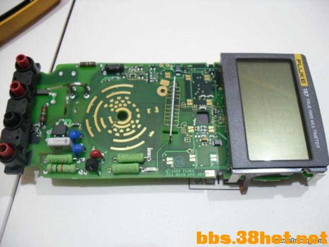

发表于 2014-1-27 22:50:40 | 显示全部楼层
这是几几年的板子?
除了不电阻颜色一样,其他没什么两样
除了不电阻颜色一样,其他没什么两样

显示屏那里,感觉右边的像开了最高亮度的背光,左边的像中等亮度背光。
