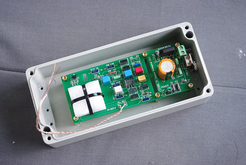

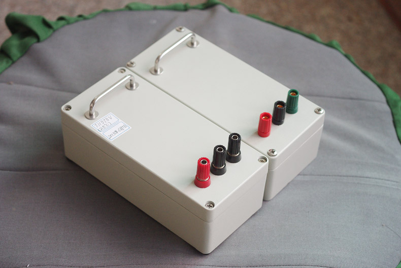

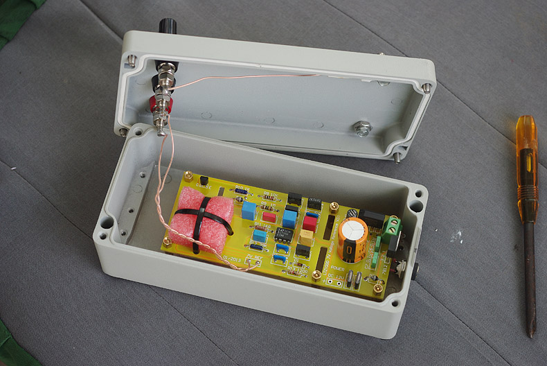

这台基准,本来是急匆匆做起来给朋友借用的,因为他想去搞一台HP3458,要个基准来测试测试,当时很急用,所以匆匆忙忙的一个上午就做好了,也是急匆匆的标定好电压,要命的是装的电源插孔居然是和外壳连接短路的,来不及了,反正能用,就这样借走了,半年后返回 。这两天趁着过年空,给它换了电源插座,里里外外清理了一下,像模像样了。

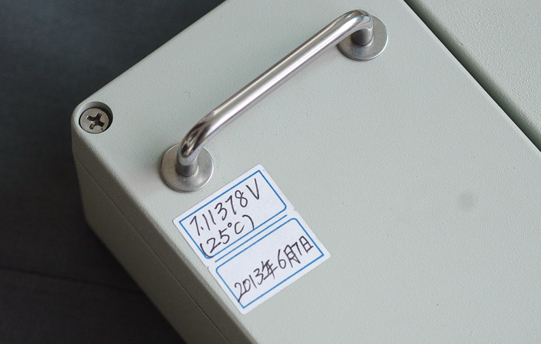

      因为各方面原因,以后我做LTZ1000基准的可能性基本没有了,但很多网友要LTZ1000基准,很希望我做一些出来卖给他们,这样矛盾的情况下,我就想到把这个基准老化好,再找个老大帮忙标定一下,作为出借专用基准,免费的把电压标准传递给大家。(以前很多人PM我希望卖给他们一个LTZ1000基准,但是最后一批20几个,没等下老化台就被人要走了,最后剩下的不三不四的几个也被人要走了,一个都不剩了,真的很抱歉。作为补偿,就弄出个出借用的基准,给大家短时间把玩,传递一下标准而已)。
V3.1版本的黄色PCB做的,输出可接电容。

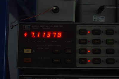

过了半年了,现在的气温也只有8摄氏度左右,这个电压还是在六位半上纹丝不动。性能还是过得去的。

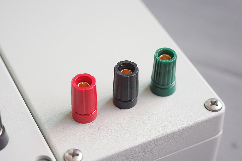

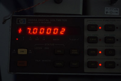

与它同时完成的还有这台7V基准,就是超级准的7.00000V,考虑到未来的老化,故意把电压调高2PPM。这台基准是自用的,做的比出借用的讲究,接线柱也是POMONA的的3770碲铜低热接线柱。
用的V3.2版本的PCB,输出可以接电容。

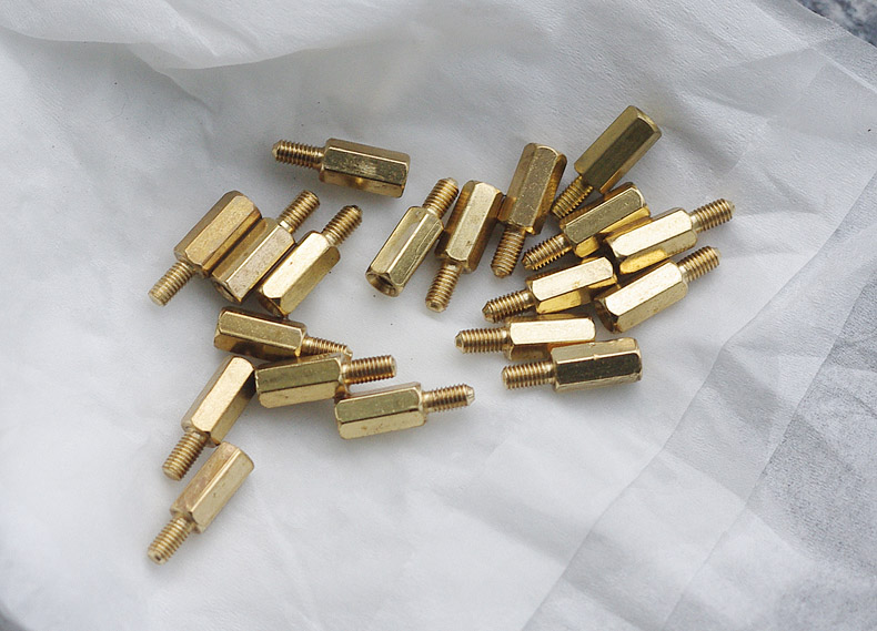

连固定PCB的铜柱也要清洗一下,彻底除去上面的有机物,以防未来长霉菌。洗好后还是用无尘纸巾擦干。

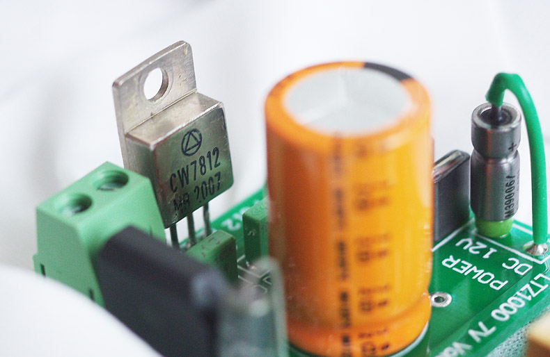

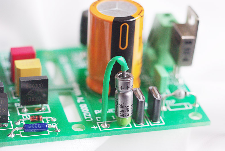

去耦电容也装上了M39006的液体钽电容,稳压块也换上了国产MR级别的高级品。

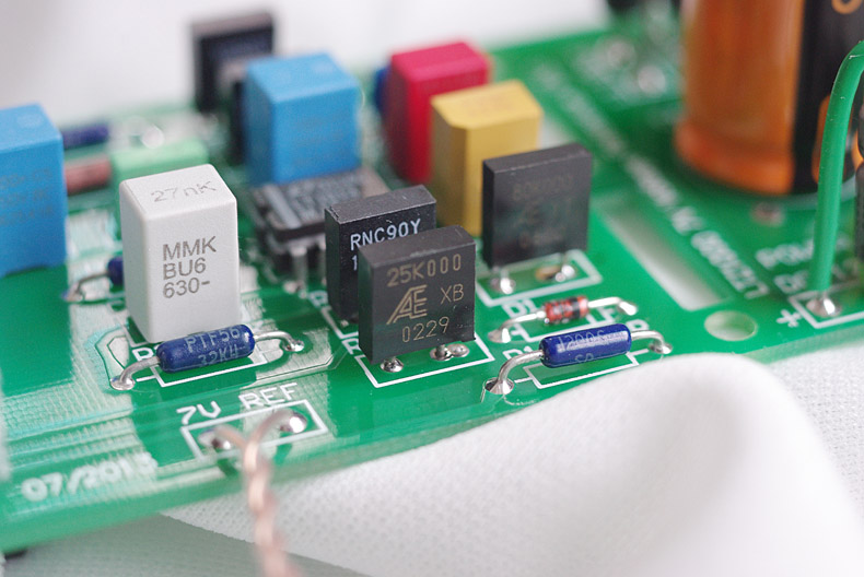

微调电阻选择了25K,调节到7.00002V,这样未来几年的老化可以考虑进去,越来越接近7V.
好了,这两台基准做好,可以安心过年了,现在总共有18台成品基准了,明年给它们做个架子供起来。先不要问我借基准,这东西还没好好老化,也没好好标定(我现在用的标准貌似偏了1PPM,已经不准了),等它稳定了,找老大们帮忙标定好再出借。
