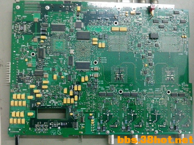

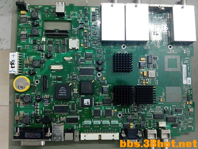

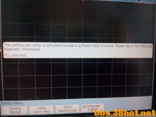

1.jpg 3.jpg 4.jpg Agilent DSO6032A示波器开机报错,然后死机,按键无反映
 楼主| 发表于 2014-1-24 22:06:09 | 显示全部楼层
开机报PLL unlock
发表于 2014-1-24 22:22:57 | 显示全部楼层
锁相环失锁。
发表于 2014-1-25 00:35:59 | 显示全部楼层
锁相环失锁,无法实现时钟同步
发表于 2014-1-25 01:54:22 | 显示全部楼层
DSO6的Clock系统供Timebase/Triger,ADC,AcqContr,FPP几个单元。
建议直接agilent报修吧。

建议按照BG8UP的建议,送安捷伦修理,集成度太高且专用芯片,国内大多数修不了!

不过以我修射频设备的经验,锁相环失锁不一定是锁相部分,建议先看电源

我拿一台好的示波器对调了,确认是主板问题

有2太坏了,看有没有可能拼一台出来
