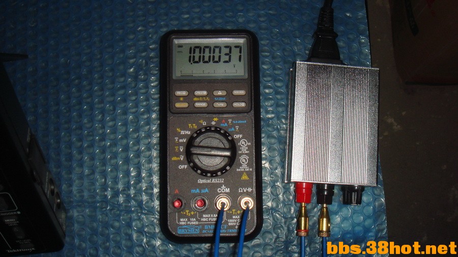

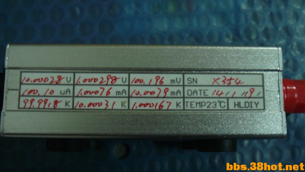

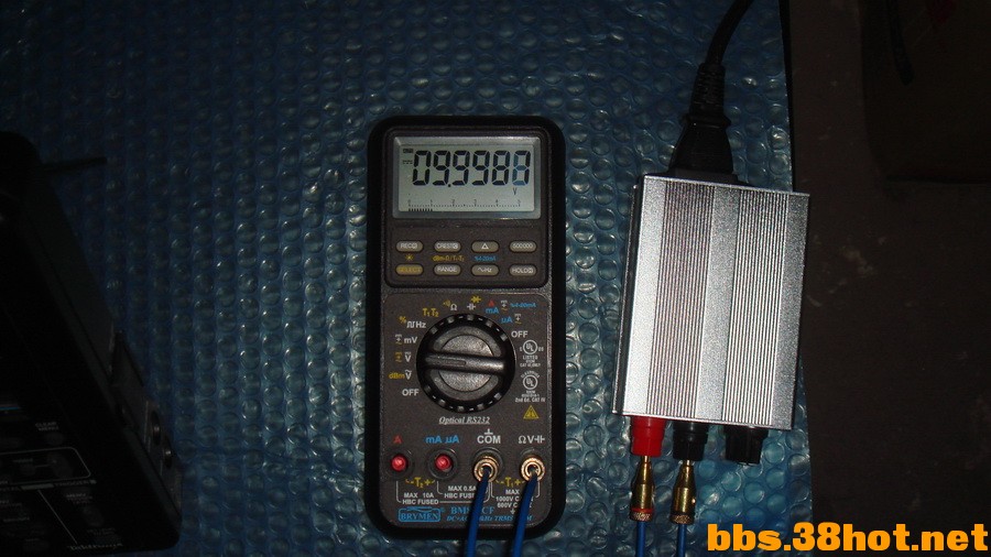

今天收到9档输出型基准,测试BM859CF万用表

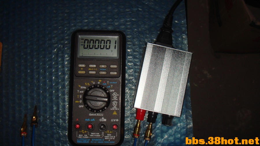

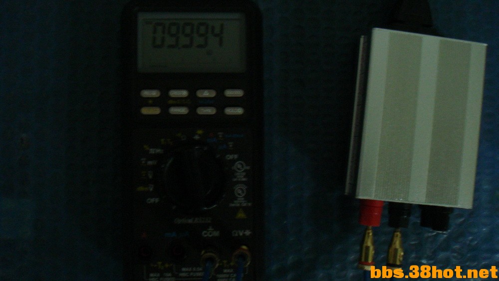

发表于 2014-1-24 21:32:32 | 显示全部楼层 |阅读模式

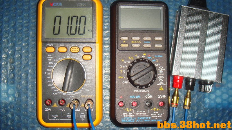

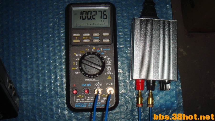

DSC02323.JPG DSC02324.JPG DSC02325.JPG DSC02326.JPG DSC02327.JPG DSC02328.JPG DSC02329.JPG 9档输出型基准上电2小时,温热。而后测试,先看看电阻

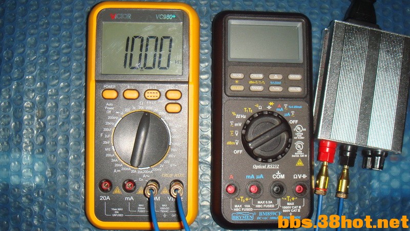

 楼主| 发表于 2014-1-24 21:35:35 | 显示全部楼层
我的胜利表,测试电阻也还行。环境温度是14度。胜利表测电压和电流就不太好了。 DSC02346.JPG DSC02341.JPG DSC02339.JPG DSC02338.JPG

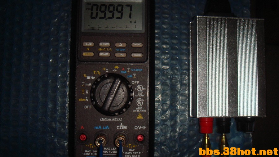

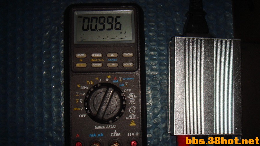

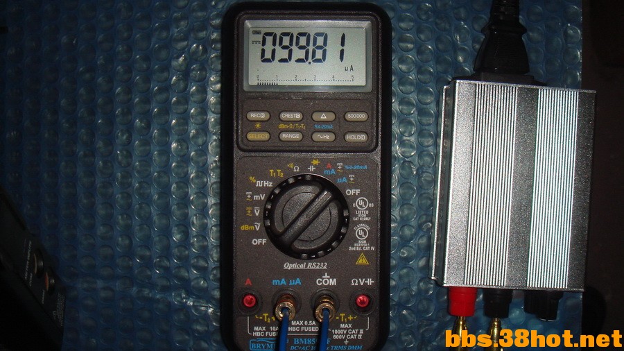

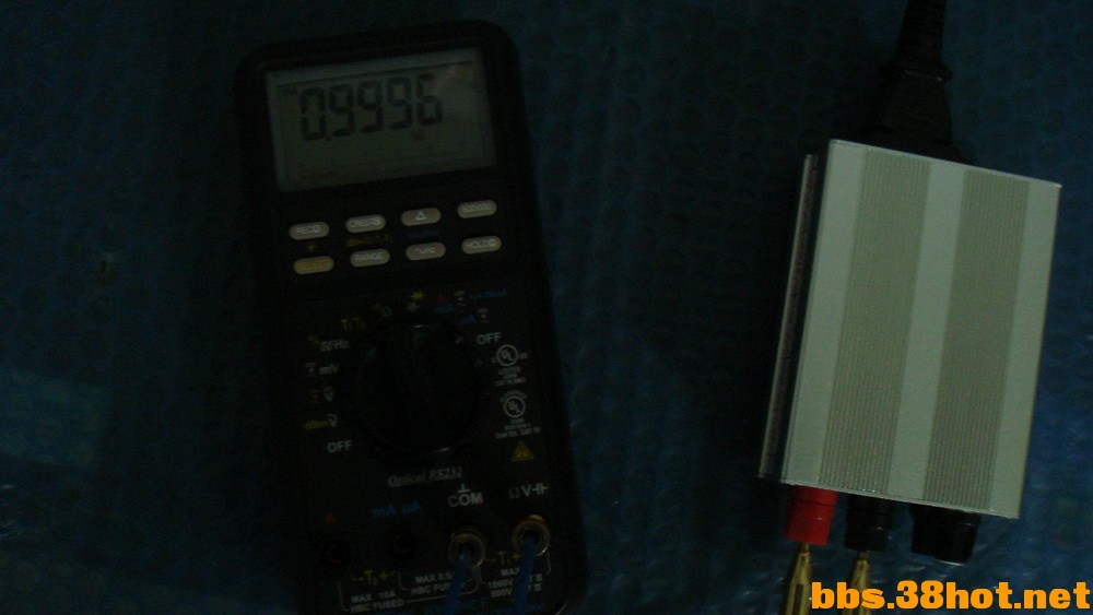

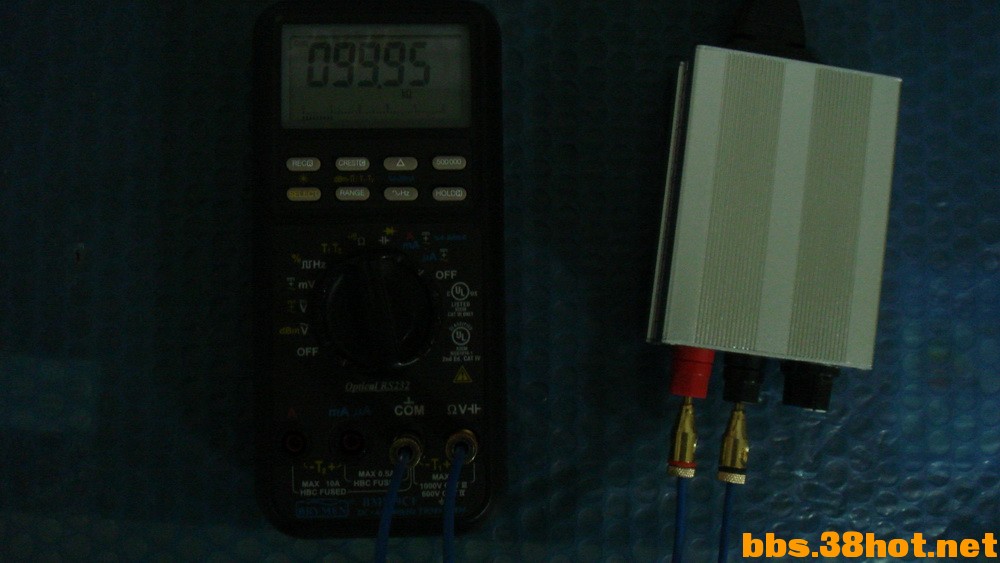

 楼主| 发表于 2014-1-24 21:47:01 | 显示全部楼层
相对于高精度台表。手持表的精度还是没达到比较理想的效果。欢迎大家说说知己的观点。

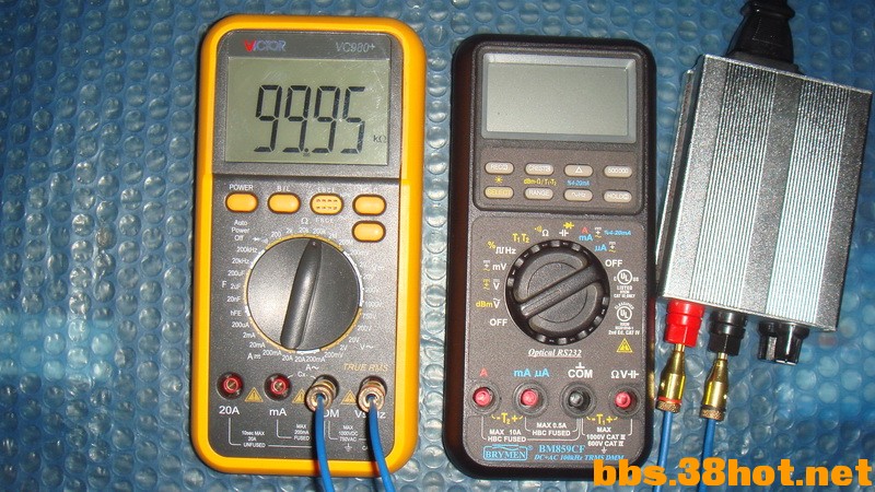

发表于 2014-1-25 00:02:15 | 显示全部楼层
"柏利盟"第一次听说;VC980+显示99.95K,200K档有问题。
 楼主| 发表于 2014-1-25 08:36:06 | 显示全部楼层
当然三千多的表与一百多的表,胜利表要求就不可能太高。当工作表用,烧了就不会心疼了。

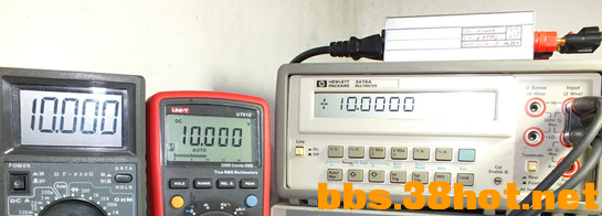

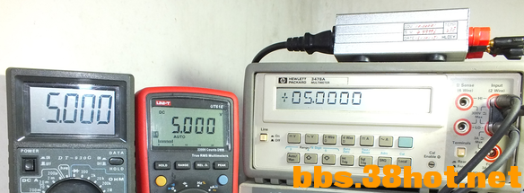

9档基准已到手,没空测试(气温也低很多)上张去年的老基准图吧。
发表于 2014-1-25 13:02:11 | 显示全部楼层
彭鹏兄的表是不是都校准过了?
发表于 2014-1-25 13:29:14 | 显示全部楼层
漫步江南 发表于 2014-1-25 13:02
彭鹏兄的表是不是都校准过了?
是呀,22度校准的,现在室温大概5度吧,UT61E飘一个字,老930还是一样杠杠的。

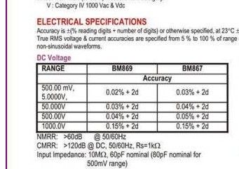

发表于 2014-1-26 11:10:00 | 显示全部楼层
这个5位半 是软件模拟出来的吧 也就是个噱头
看指标都是0.02% 这不是4位半吗?
不双斜积分的 只用美信的类似ICL7135之类的转换器 就这个效果
这个表把正负短路上 放到5V档 看低噪多少 然后通上校准源 5位半最后一位加1读数 看看有没有变化
就完全明白了

发表于 2014-2-5 00:35:02 | 显示全部楼层
你的老表是DT-多少来的?图片看不清楚。
发表于 2014-2-5 01:24:08 | 显示全部楼层
DT-930G
