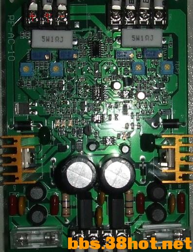

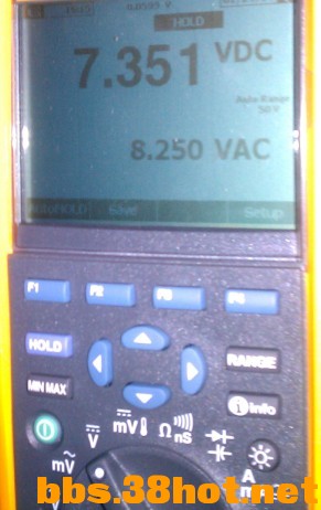

如图,算直流电,还是交流电,还是什么? 请指教,谢谢
如图,是个比例功率放大板共有两路,  上左 123端子,是上一级0-10VDC 两路模拟输出到这块板.   上左 45端子为放大0-10DC后输出的一路(用于驱动阀门),我表测的就是这45端子, 67,也是放大0-10VDC后输出的另一路(也用于驱动另一个阀门). 我也测过除了电压大小跟45不同,也是有直流交流的.  最下面端子 1234 为两路供电给这个板的,12 端子接18VAC  34接36VAC.  谢谢大家的指点.

被测点有DC及AC的电压,两个都是有效值。
发表于 2014-1-24 22:16:43 | 显示全部楼层
这个信号:DC含量7.351V,交流含量8.250V

好大纹波啊
发表于 2014-1-25 00:17:46 | 显示全部楼层
不说明测量信号,只说显示值:7.351V的直流电压上叠加了最大幅度为8.250V尖峰脉冲。

       这个尖峰脉冲电压:是由电磁阀线圈在得电或失电时产生的反峰感生电压(这个电压非常危险,会损坏驱动电路),一般在驱动感性负载时,会有专门的电路来消除这种感生电压。而你的电磁阀是由直流电压驱动的,直接在电磁阀线圈的两端并联一个二极管(常用的1N4148就可以),二极管的正极接驱动电路的低电位,负极接驱动电路的高电位(你详细看看也许就是这个二极管损坏了),就比如:直流继电器的线圈上都会并联一个二极管(甚至有些继电器把这个二极管直接做到继电器内部,这样的继电器线圈 就有了正负极,且正负极不能互换)就是保护继电器驱动电路的。我接触的电磁阀比较少 ,但原理一样。你先测测上左45端的直流电阻,也就是电磁阀线圈的直流电阻,正反测两次,看看正反测得的数值是否一样,一样就是这个二极管损坏或缺失;但前提是你得电磁阀线圈的直流电阻不能太小,太小的电阻和二极管的正向导通电阻并联时对并联时的电阻值影响非常小,小到无法观测。-------还不如直接并联二极管(上左45端),再测看看那个电压是否消失。

一个是参照地电平的直流幅值,一个是交流有效值
