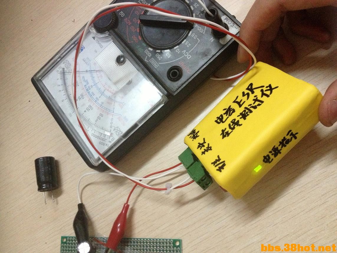

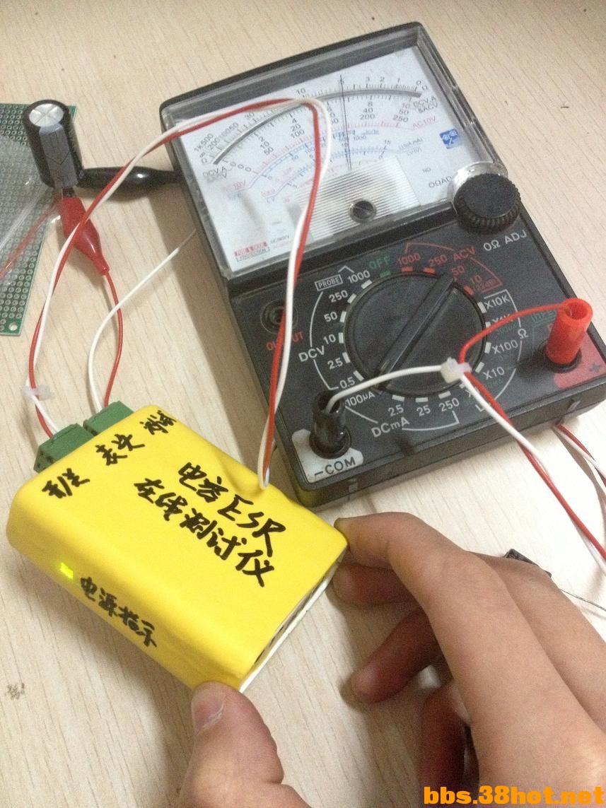

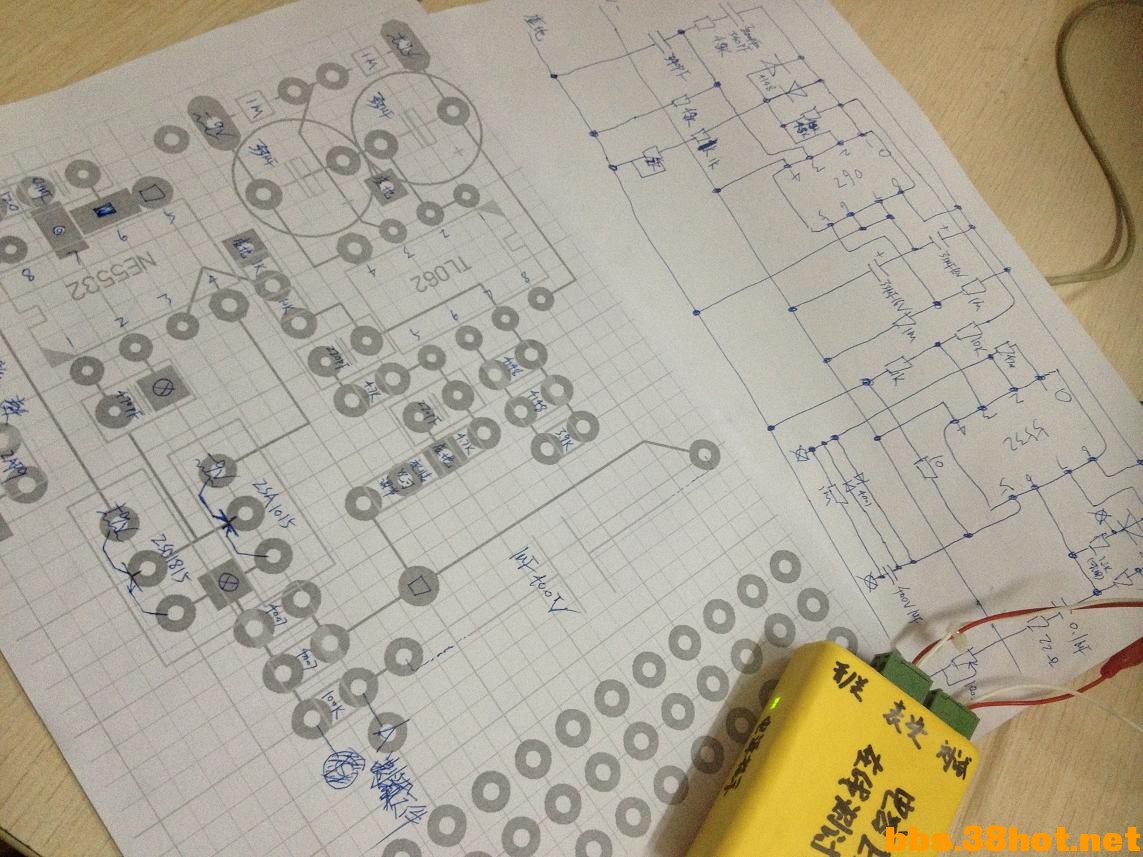

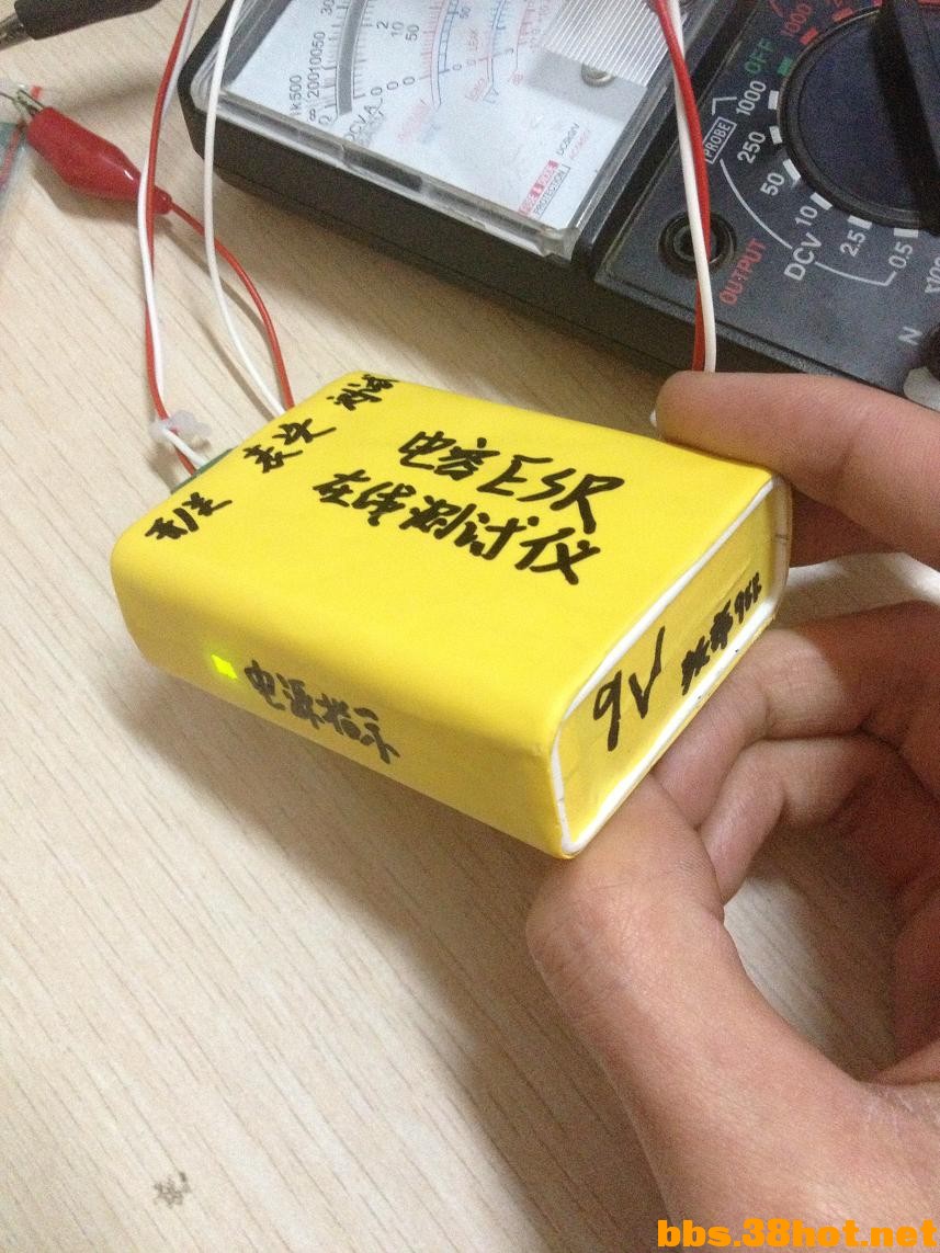

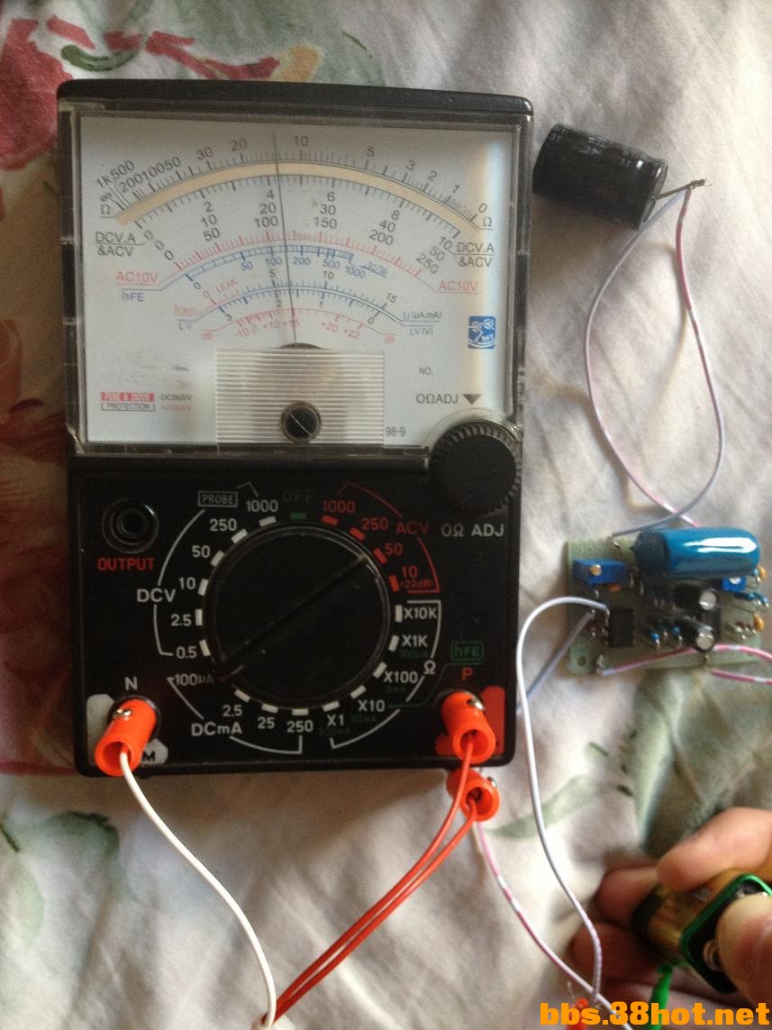

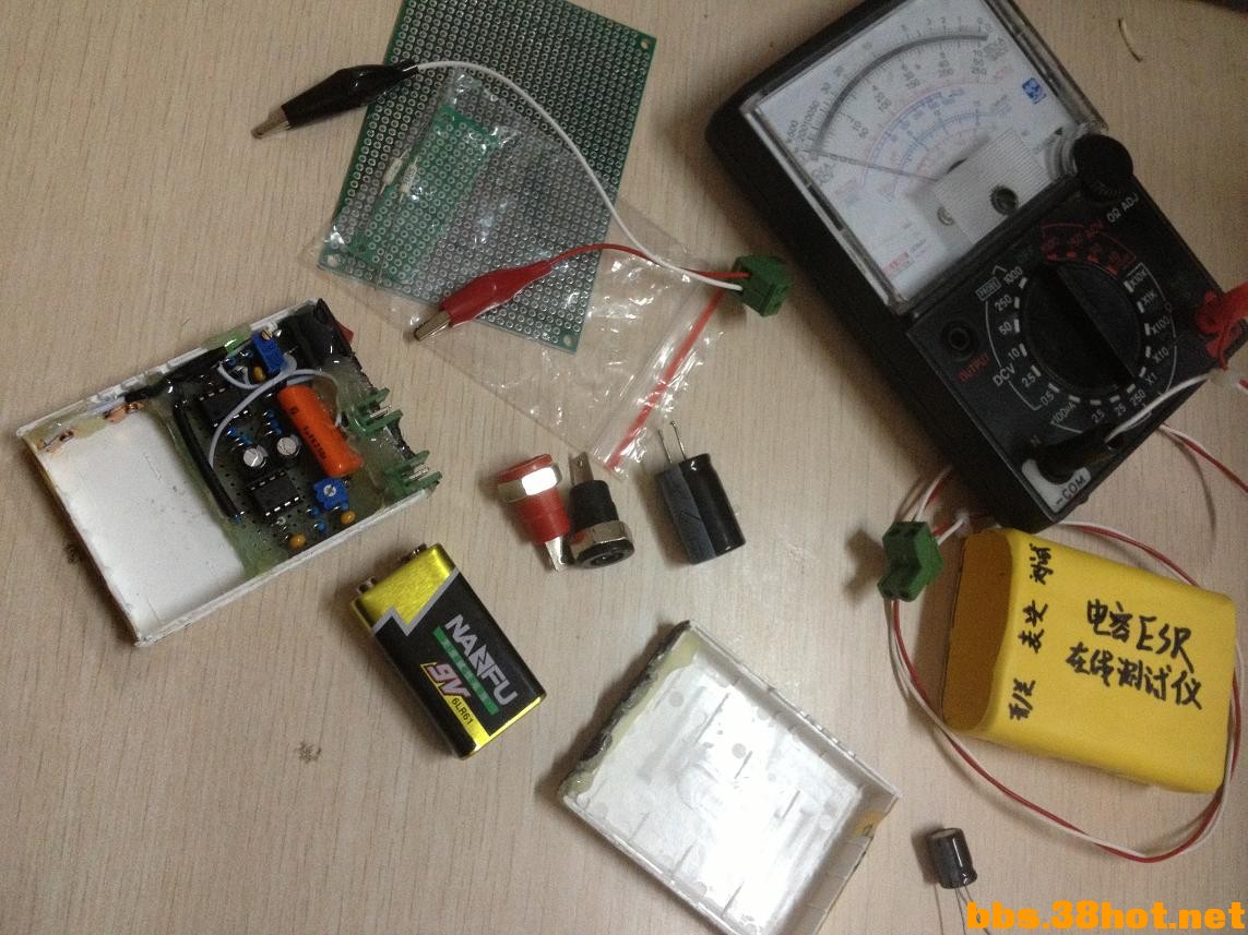

年根儿闲来无事,翻出了闲置多年的老指针表,参照小鬼头版主的ESR指针表图纸,我也做了一个ESR指针表“黄皮适配器”,请大家鉴赏一下

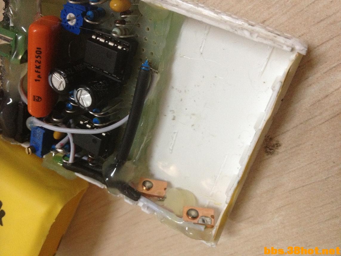

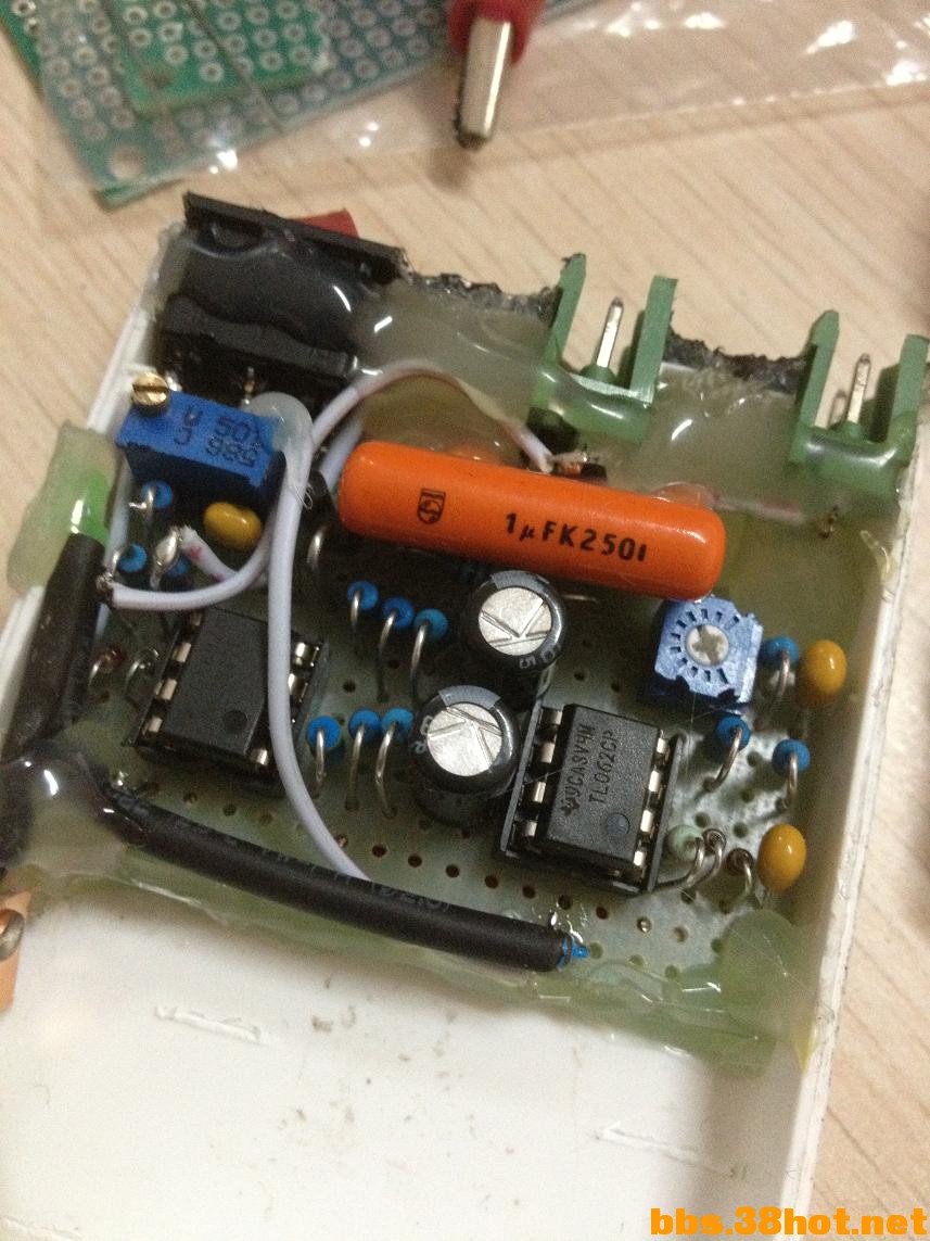

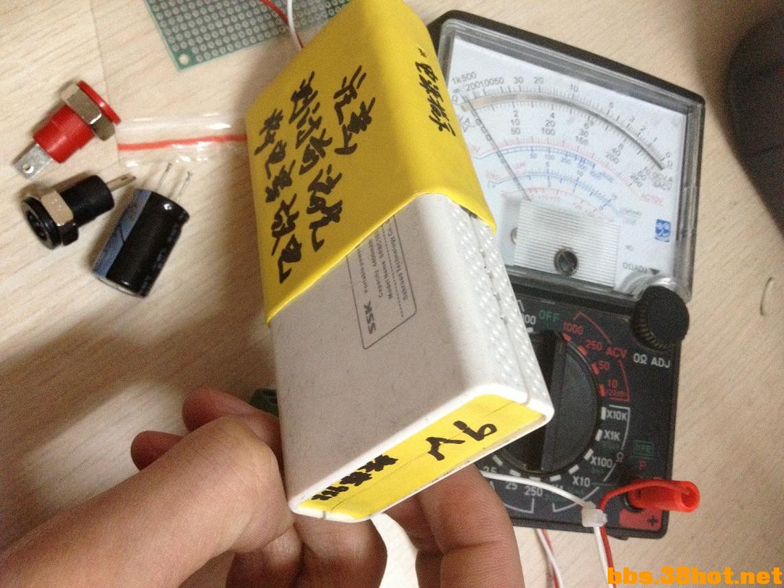

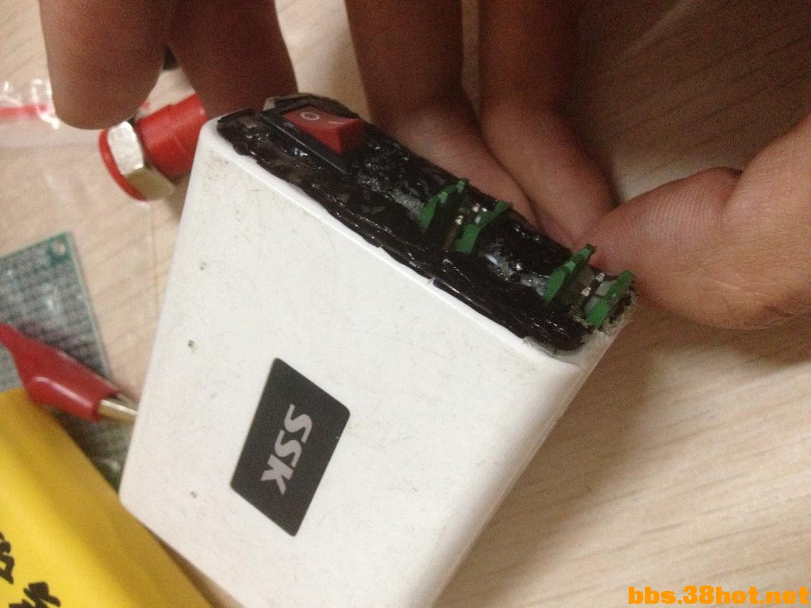

期间换了一个CBB,内部用热熔胶固定的,屎了点。。。电池弹片是用坏继电器的触头改的,壳子是个坏移动电源的,元件值和图有出入,因为手里没有,340pF和4.8K貌似算下来才是100KHz,黄皮是高压热缩管缩的,我还有个自己做的黄皮小电源,跟我的福禄克并称"三黄"。。。

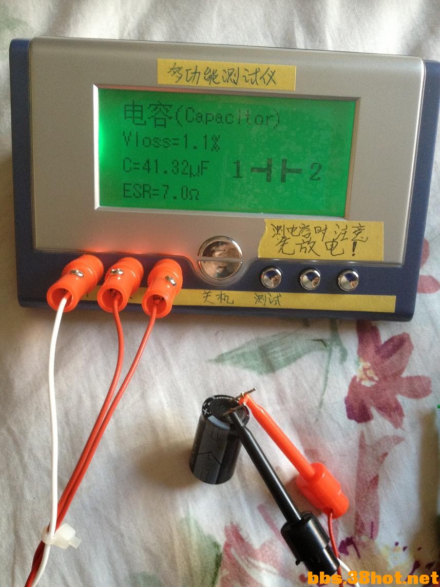

话说X宝淘的图上那个多功能测试仪测那只漏液电容的ESR不稳定,有时7欧有时6欧,倒是小鬼头版主的这个电路十分稳定。。。
我这个频率计算貌似出错了,我用示波器测过频率了,我这个测元件那端是57.95KHz   156mV(维恩桥R=4.8K,C=330pF),求明眼人指点一二。。。。。
