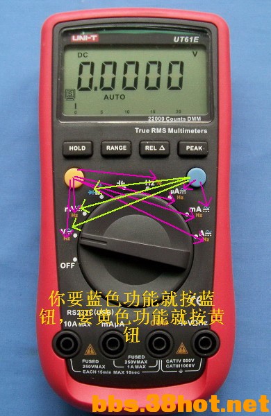

我买了个UT61E万用表,也看了说明书,也百度过,就是找不到那个黄色圆键的作用。请各位前辈指教。

唉:怎么说你呢?既然你能够分得出这两个圆按键的颜色,就应该会对应开关挡位上符号的颜色.比如:开关打在第一挡V是测量直流电压的,这时候你若按一下蓝键就变为测量交流电压了~,若再按一下黄键就变为测量交流电压的频率了HZ,其它挡位以此类推即可.

感谢各位回复,领教了。谢谢!我原本以为此键是空余的想用它来改背光开关。
