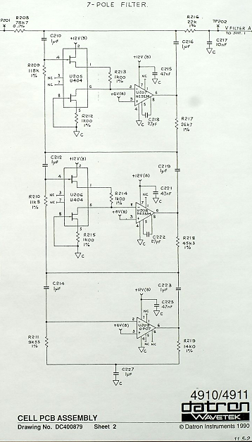

4910的滤波器是什么拓扑结构?
网上查资料常见的只有两种,MFB和Sallen Key结构的,看样子这个滤波器不属于任何一种,但是设计很巧妙
直流分量只经过两个电阻,下面是电容,运放的失调应该不会引起输出的偏移,运放被偏置,这样只用单电源
场效应管应该是提高运放输入级的输入阻抗,可能还有提高增益的目的
还想过会不会是陷波器,因为方波(占空比50%)只含奇次谐波,只要把1、3、5、7次谐波滤去基本就没什么了,9次及以后能量应该很小了,再加上次数高,随便一个RC就搞掉了
但是转念一想10V分7V占空比不是严格的50%,肯定还含有其他次谐波,陷波器滤不干净
高手来指导一下把,这个已经折磨我一天多了

不过最关键的也就是开关电路和滤波器了,数字电路没什么技术含量,7V基准坛子里也做的很成熟了

感觉是个电容倍增电路,乱说的,楼下纠正

楼上高手,我仿真过这个滤波器,器件选择不当,有自激。不是很好设计。4910的滤波器有改进,引入了两个开关,这开关不知道接在那里,应该与PWM脉宽有关。

全名叫无漂移全极点有源滤波器

 楼主| 发表于 2014-1-23 12:21:20 | 显示全部楼层
haixian 发表于 2014-1-23 11:48
楼上高手,我仿真过这个滤波器,器件选择不当,有自激。不是很好设计。4910的滤波器有改进,引入了两个开关 ...
确实,我也仿真过,随意改变器件的数值,multisim告诉我不收敛,应该就是自激了
不过也正常,这些滤波器都是有反馈环节,有反馈就有不稳定性存在
您说的两个开关是在前面开关电路处的么?

回楼上,图不清楚,看错了,看了一下原图,那两个控制脚是NC,看来只是提高输入阻抗。

U404 :LOW NOISE LOW DRIFT MONOLITHIC DUAL N-CHANNEL JFET
