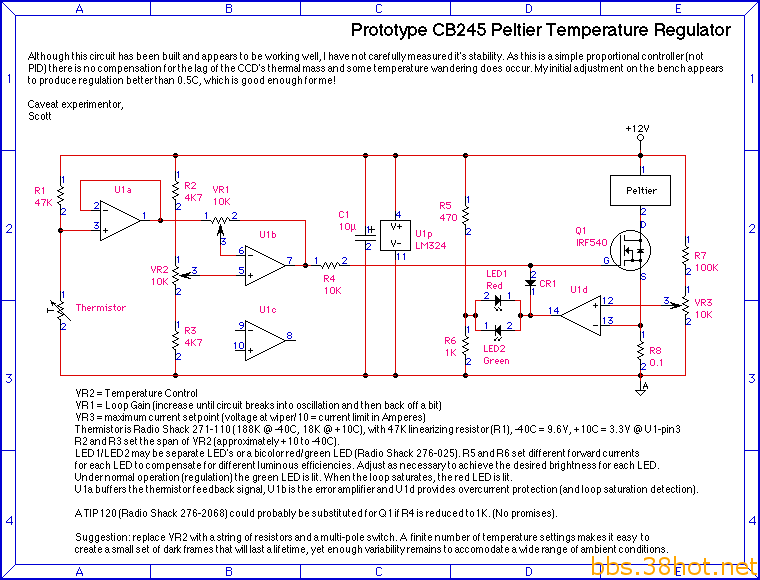

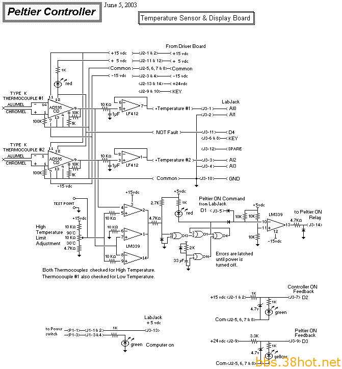

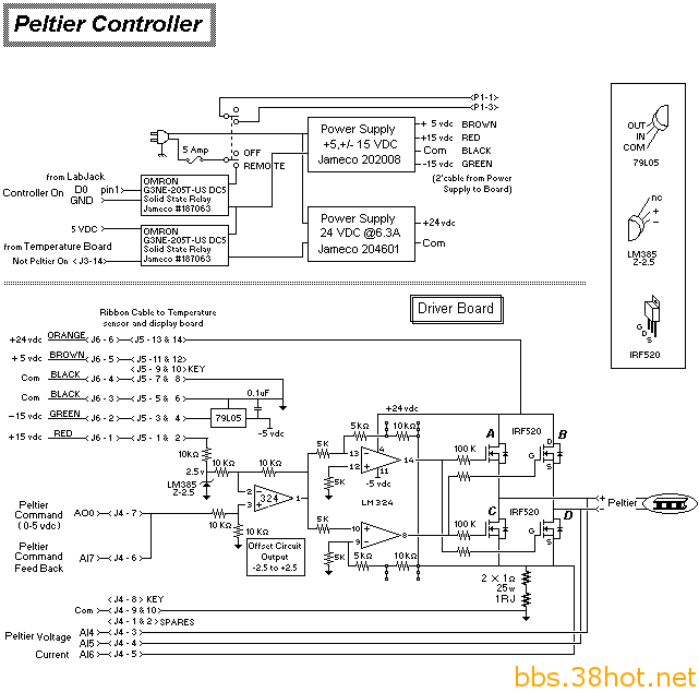

分享几张网上的图,希望坛友能用的上。

不错,用MOS桥来控制制热和制冷。
