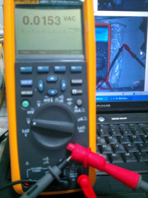

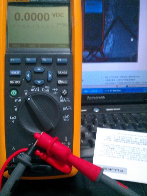

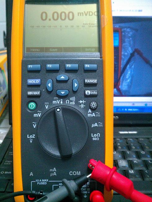

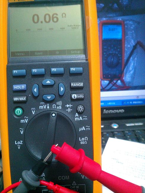

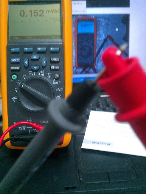

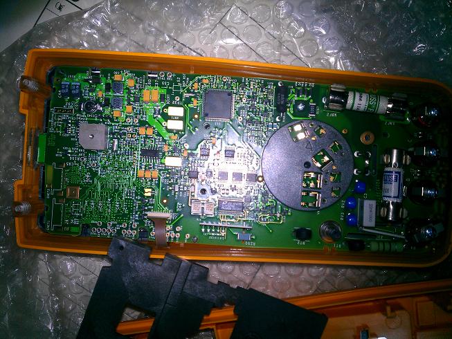

1在论坛常看大家说的法拉电容,289C表全新,我把他拆了看了法拉电容没漏液现象,正常,另外绿色保险管上方的四方单片机上面有FLUKE的白色标记,由于手机闪光灯的原因没拍出来,2 此论坛好象有哪个朋友说感觉屏数字不是很清晰,这个是可以调对比度的,你可调到跟包装盒上的图一样的清晰.3,也拍几张论坛常见的相片.下面上图. 4,表开机绝对不会大于8秒,个人用秒表感觉大约在7秒左右,也可能误差吧.

试那个法拉电容可以拔掉电池一会再装上,会不会提示设置时间就知道了,如果提示电容出问题了。
表的显示不是说不清,是相对189这些表来些相对不够清,就是因为这个显示屏的对比度没有其它显示屏高的原因,字也显示得相对小好多。其实对于表来说就是7秒的开机也比较难接受的了。电池就不用说了。28X我个人感觉除了记录好用,其它和别的表都差不多,还有一个常用的测量电阻好慢,这个真的难受的。

新机有漏液的话可以丢垃圾队了  7秒跟8秒有什么区别?感觉上都是这么长 对比度的话 你看照片  是不是很灰蒙蒙?

新机有漏液的话可以丢垃圾队了  7秒跟8秒有什么区别?感觉上都是这么长 对比度的话 你看照片  是不是很灰蒙 ...
好眼力,确实灰蒙蒙的,大家都知道它是用电大户,我调成灰应该较省电,我现在稍微调浓点点的相片,不过它确实可调到如包装盒的图片一样的清晰,

试那个法拉电容可以拔掉电池一会再装上,会不会提示设置时间就知道了,如果提示电 ...
谢谢指导,我刚才电池拨了,十分钟后在装入,时钟还在,新入的表现还不怎么会用,到时请多多指导。

发表于 2014-1-25 00:32:16 | 显示全部楼层
我的2台289拔掉电池等一会再装上,时钟都保持在拔电池之前的状态,不走了。提示校对时间,难道法拉电容都不行了?
发表于 2014-1-25 00:37:37 | 显示全部楼层
我的289拔掉电池等一会再装上,时钟都保持在拔电池之前的状态,不走了。提示校对时间,难道法拉电容不行了?

亲的表那法拉电容9成机会挂了,而且这是通病。
