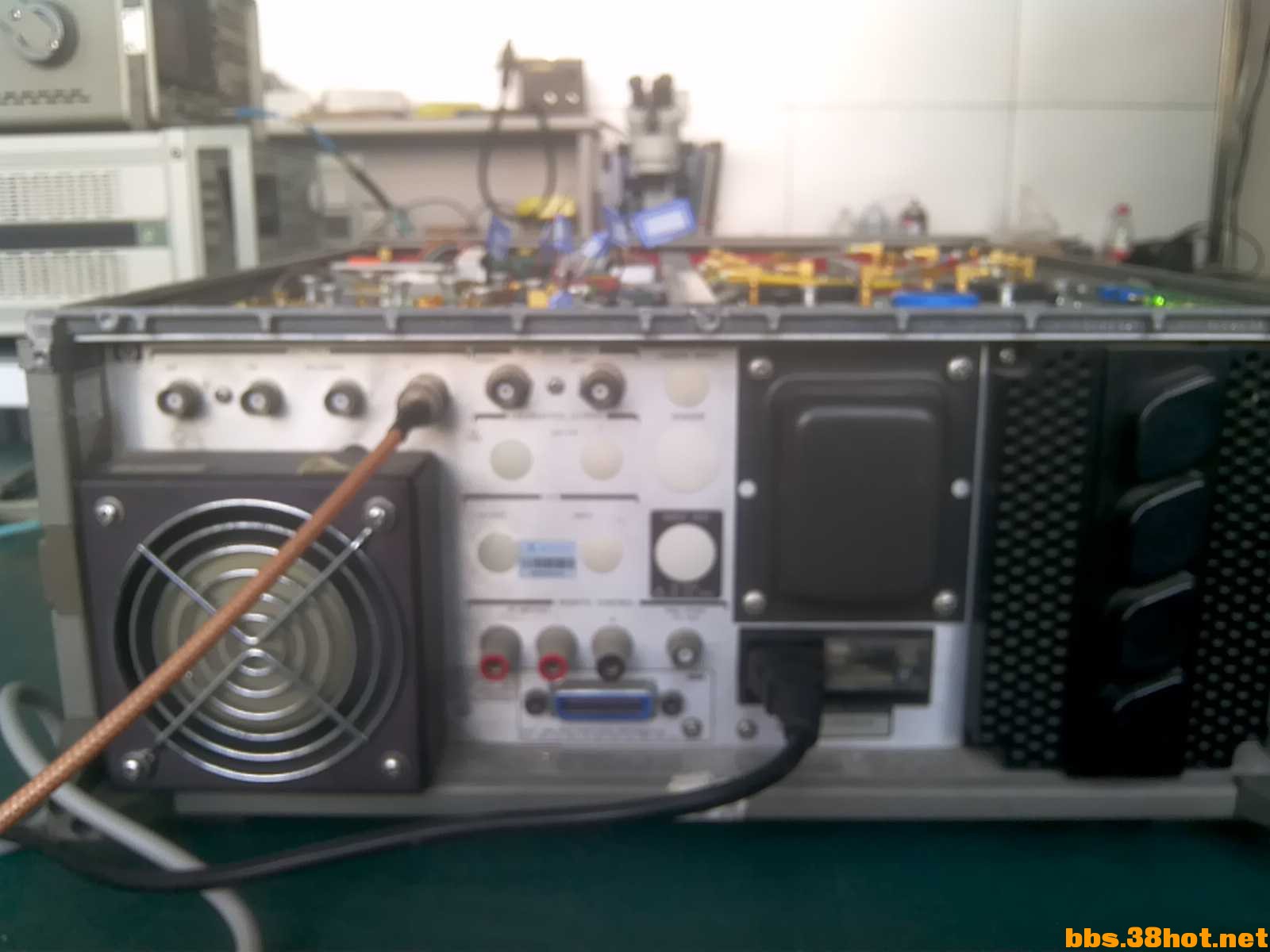

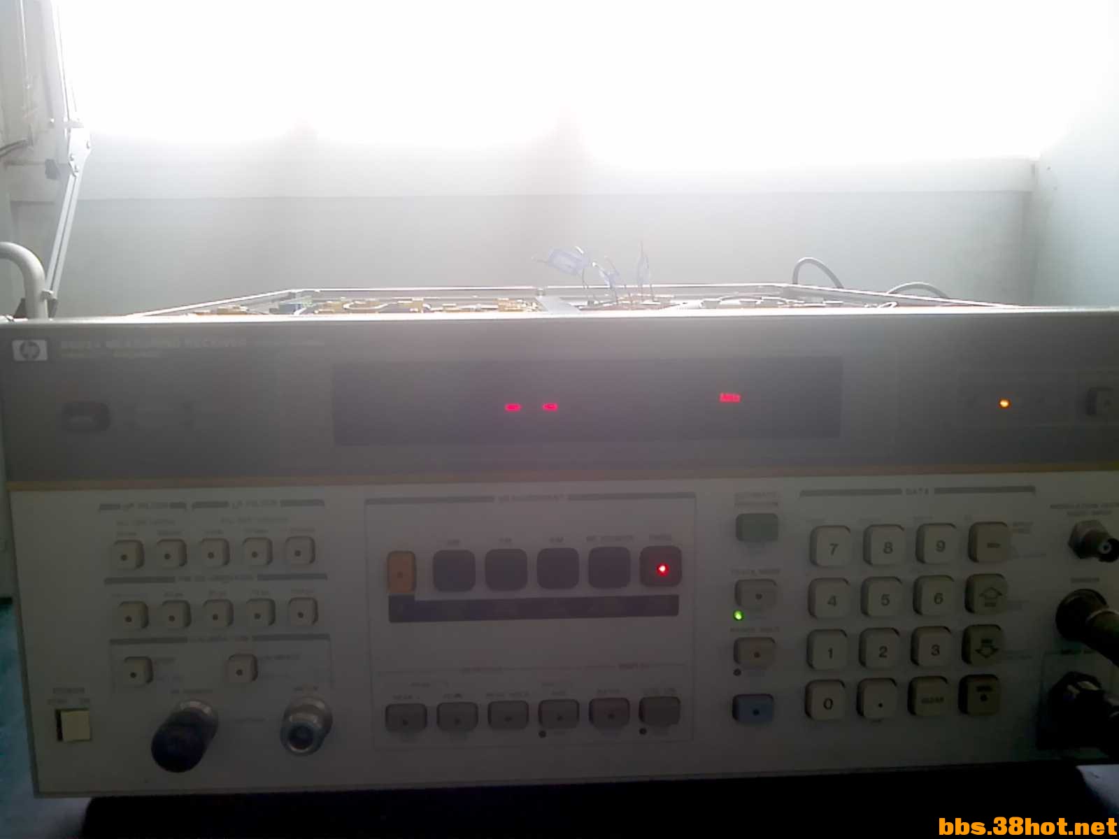

发表于 2014-1-21 10:29:46
这台hP8902A,自动调谐最高灵敏度也就是-8dbm,信号小于-8dbm时候,无法自动调谐。但是如果先转到手动调谐,调准以后,再执行自动调谐,灵敏度可以达到-40dbm,恢复正常。 经查后发现calbration factors tuned RF level 的预调谐因数发生巨大改变。 set REF reference:变成2121.08%,用39.4+spcl手动改成120%,依然不行。自己恢复到2121.08%。
请教下怎么处理这个问题?

发表于 2014-1-21 20:13:13
这个多数需要修了,硬件有问题了,而且修好了之后也要做校准!

发表于 2014-1-24 09:23:45
请问这位高手,你遇到过?那个模块容易出问题?A16-RF detech模块? 还是?

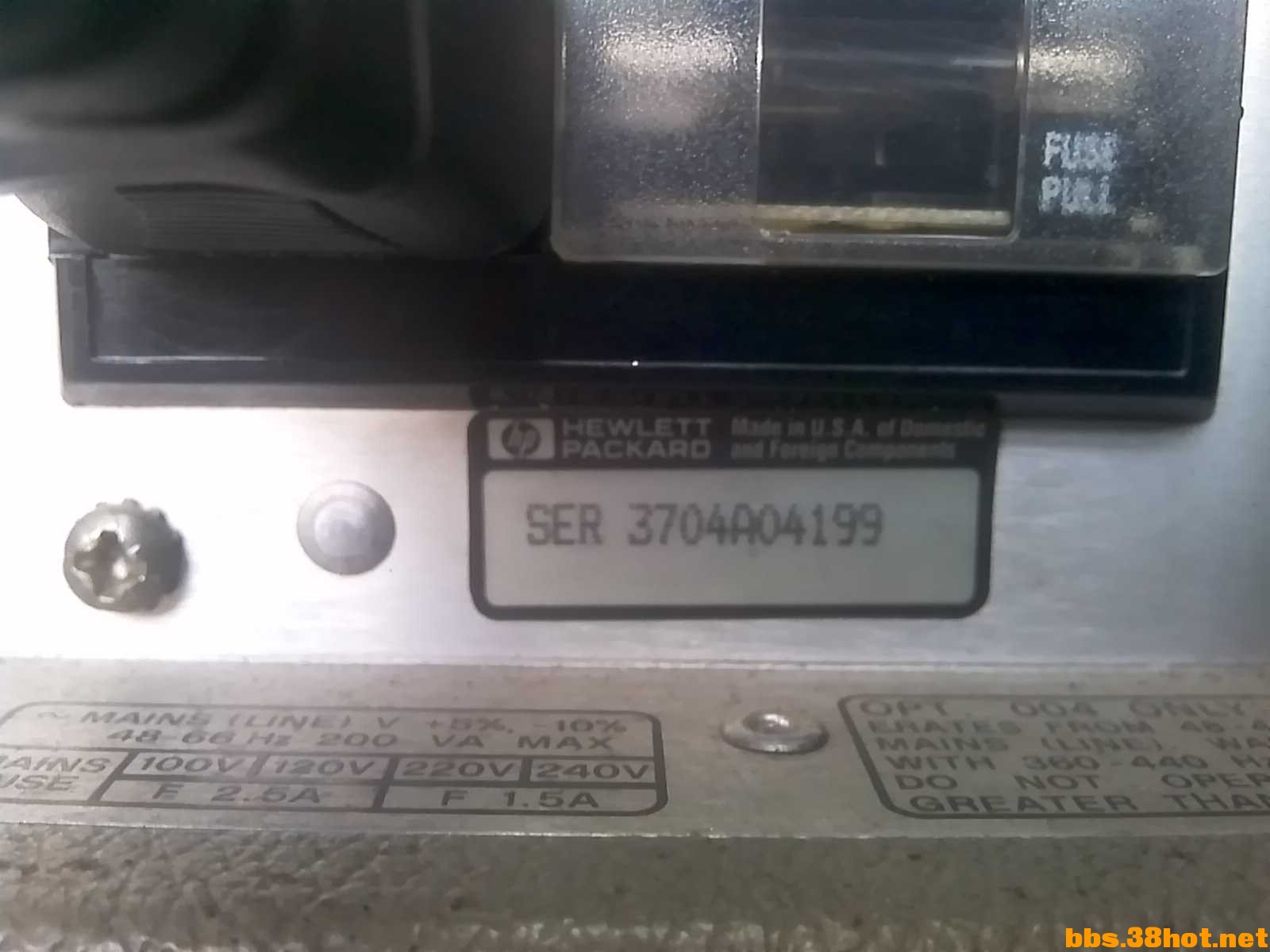

发表于 2014-1-27 13:40:01
正反面及序列号。

发表于 2014-1-27 13:46:30
经我初步检测,他如果直接自动调谐的话不能检测到-10dbm以下的信号,如果切换到手动后,在切换回自动模式,可以检测。(因为手动方式下,信号通路的增益增加10多个db.)

发表于 2014-1-28 18:47:02
另外LZ的照片实在是高曝了,我只想看清楚前面板HP标志后面的数字和型号,谢谢!
