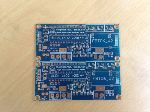

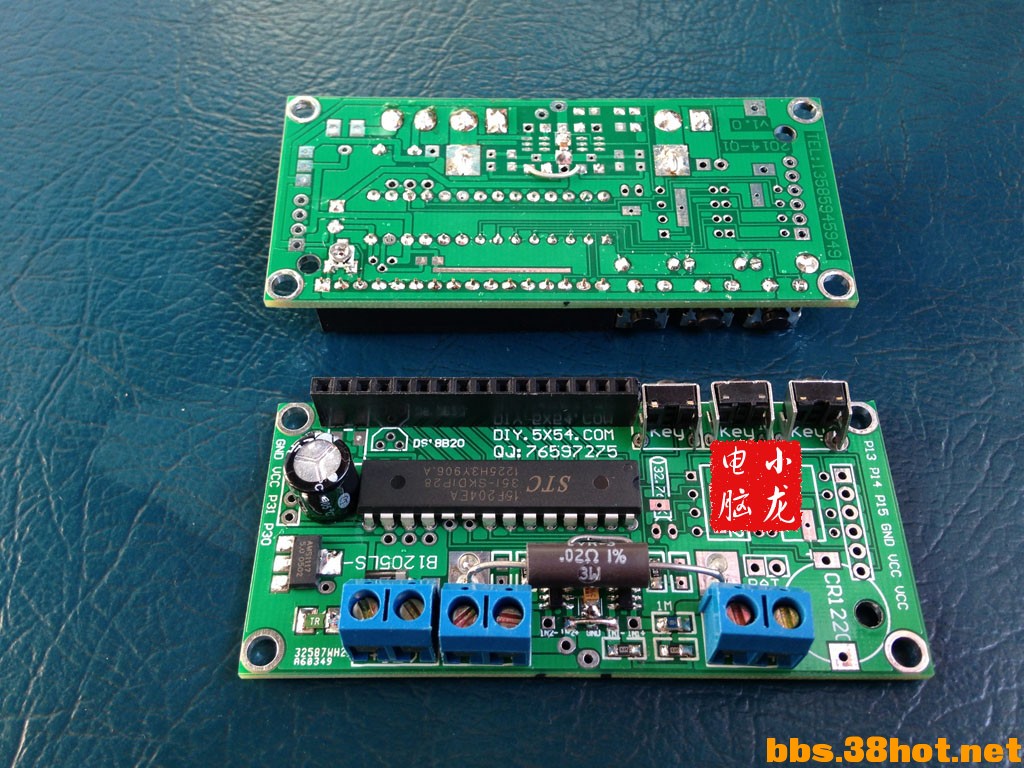

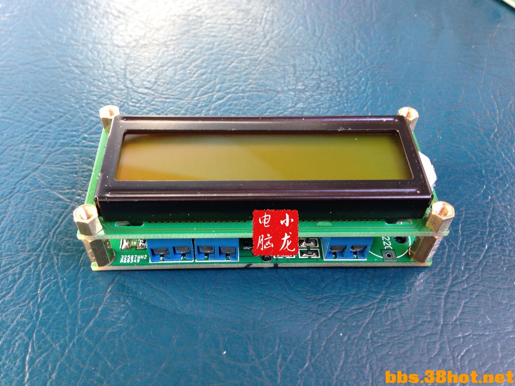

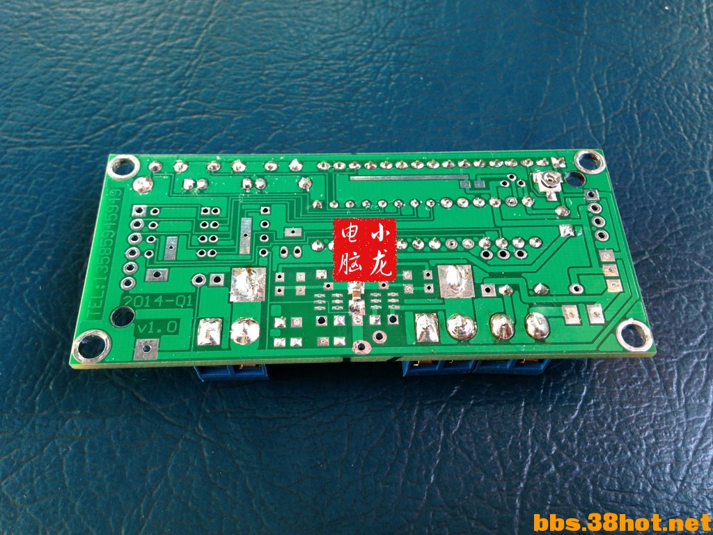

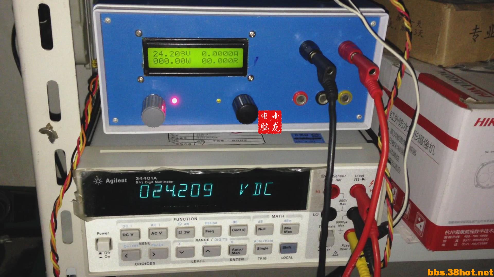

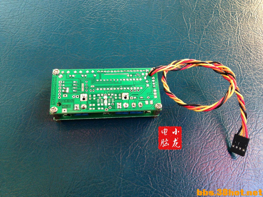

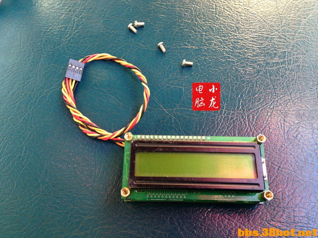

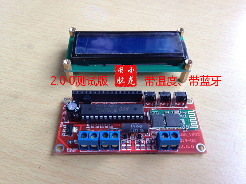

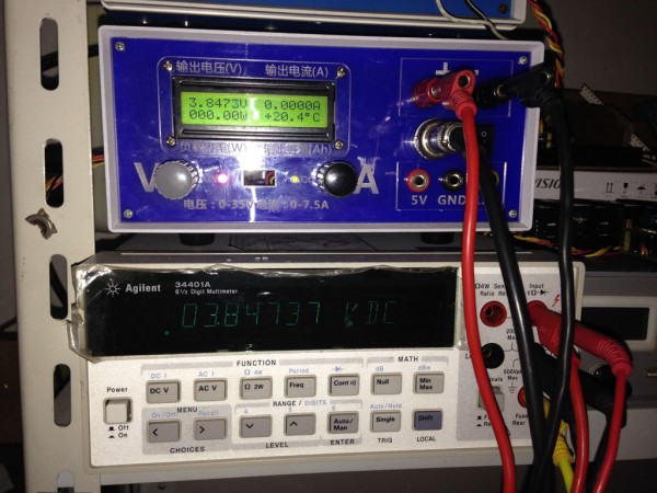

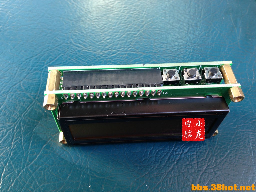

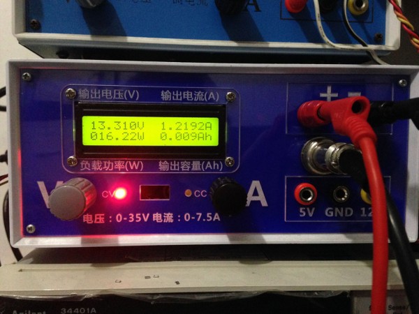

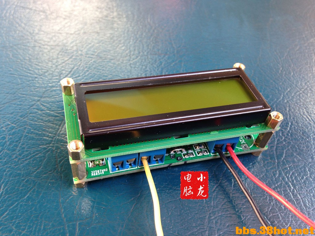

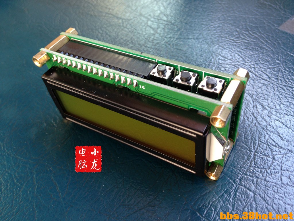

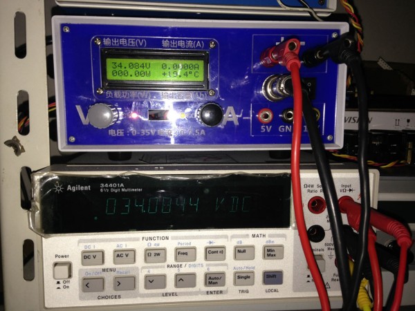

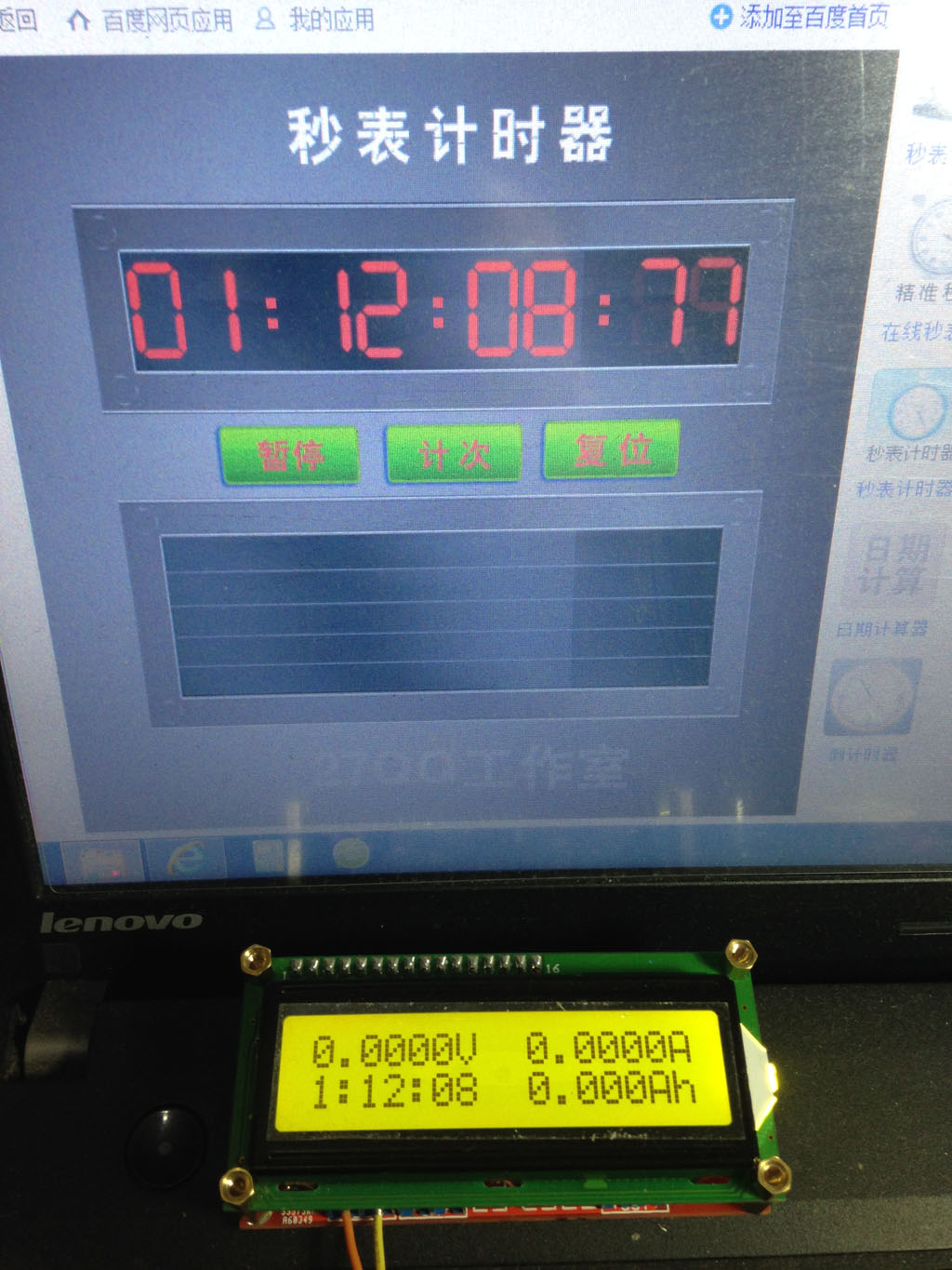

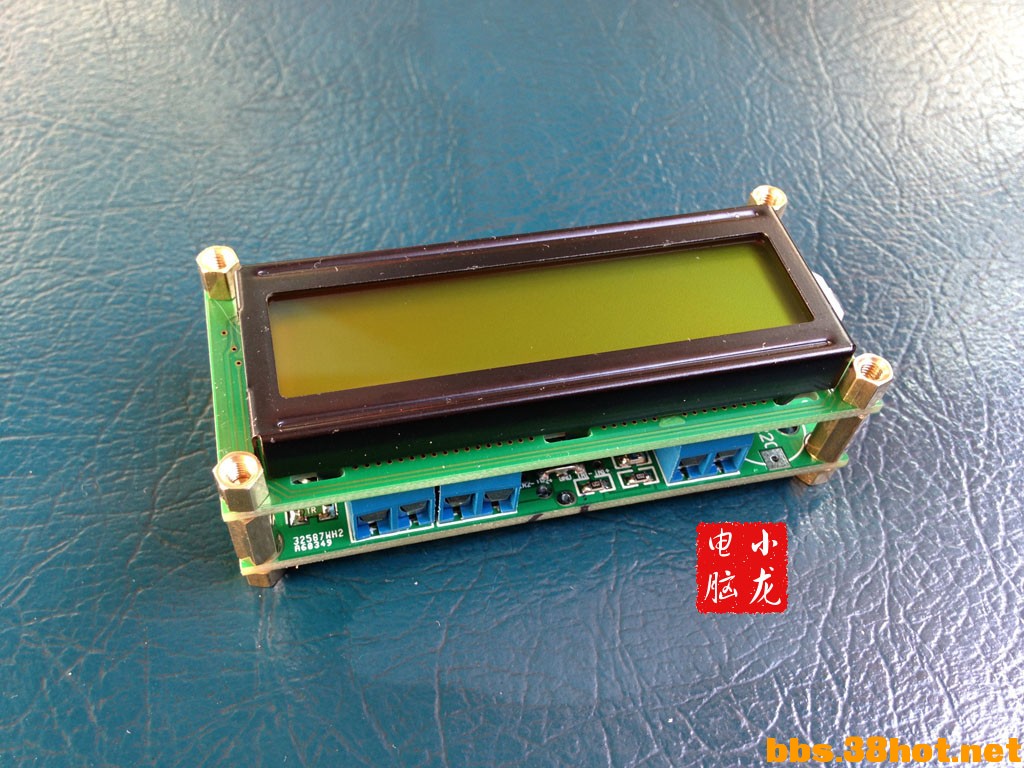

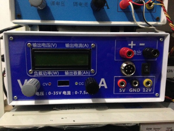

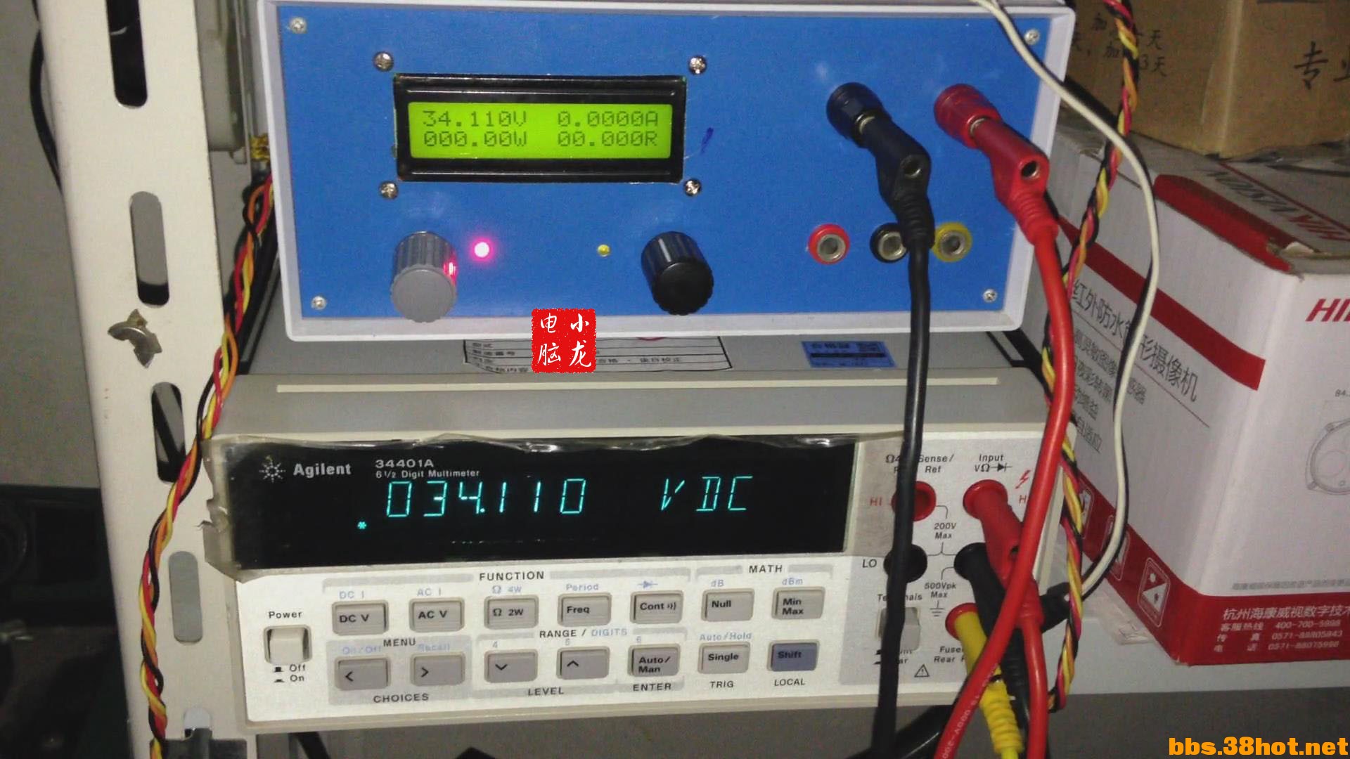

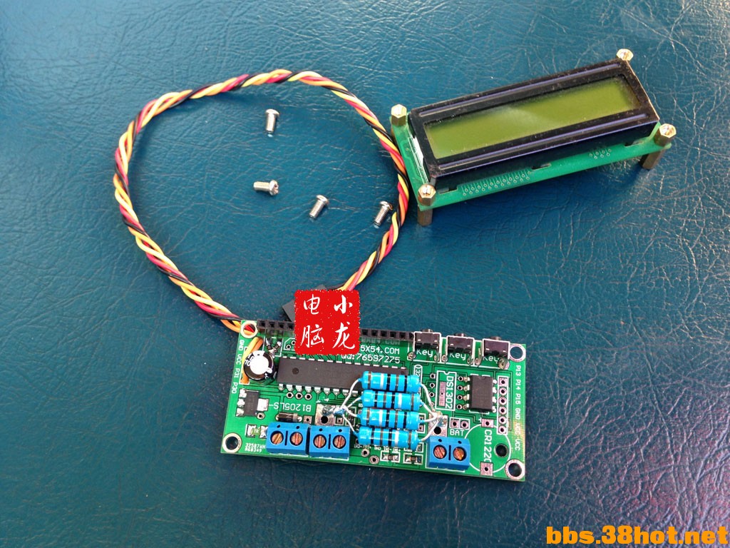

最近一直在研究给我的几个实验电源做个精度高点的表头,试过数码管,试过液晶玻璃,显示不方便,而且电压和电流要两个屏才可以,经过几次改版最后决定用LCD1602液晶屏,可以一屏显示电压、电流、负载功率、负载电阻或安时容量,一屏能同时显示4项数据,通过按键还可以切换出另外两个功能,够用了。没想到发上来这么多坛友想要研究,就做了一些板子,想要成品或套件的可以联系我。

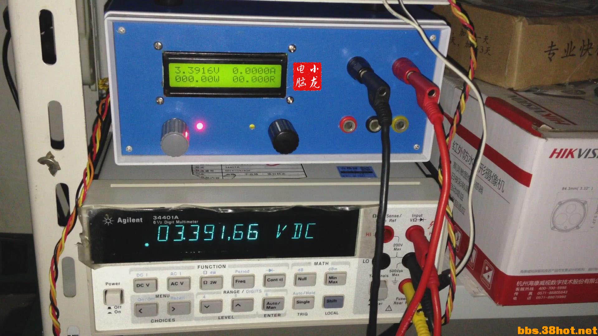

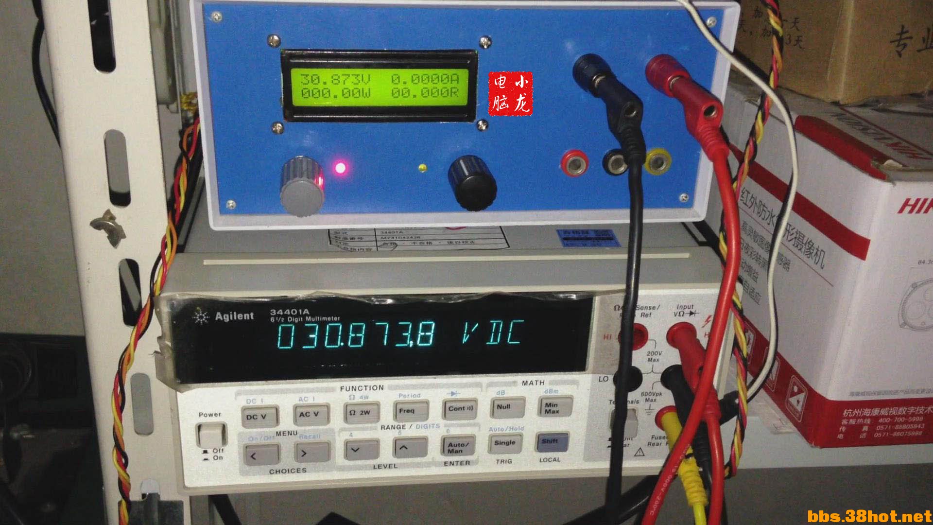

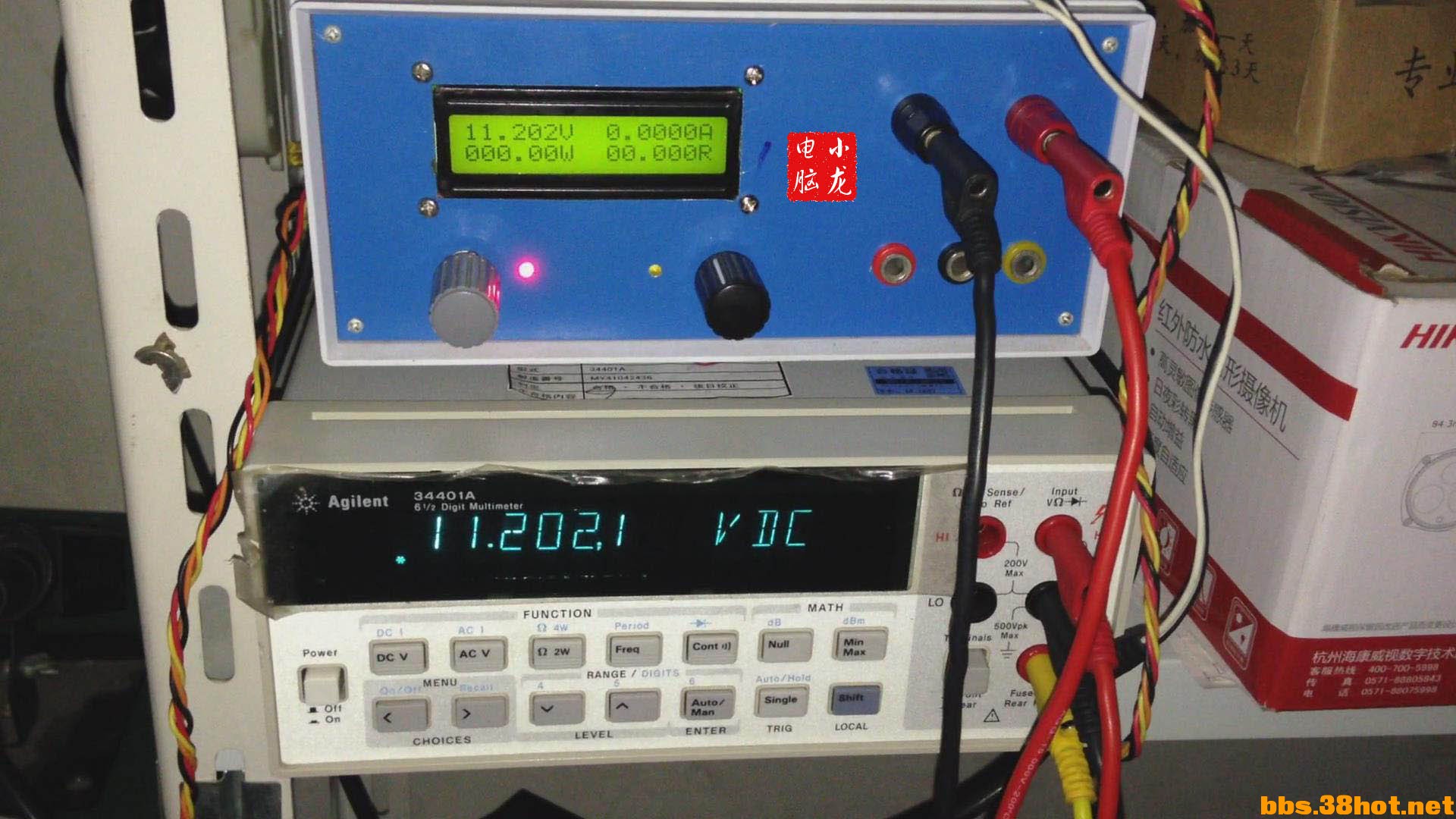

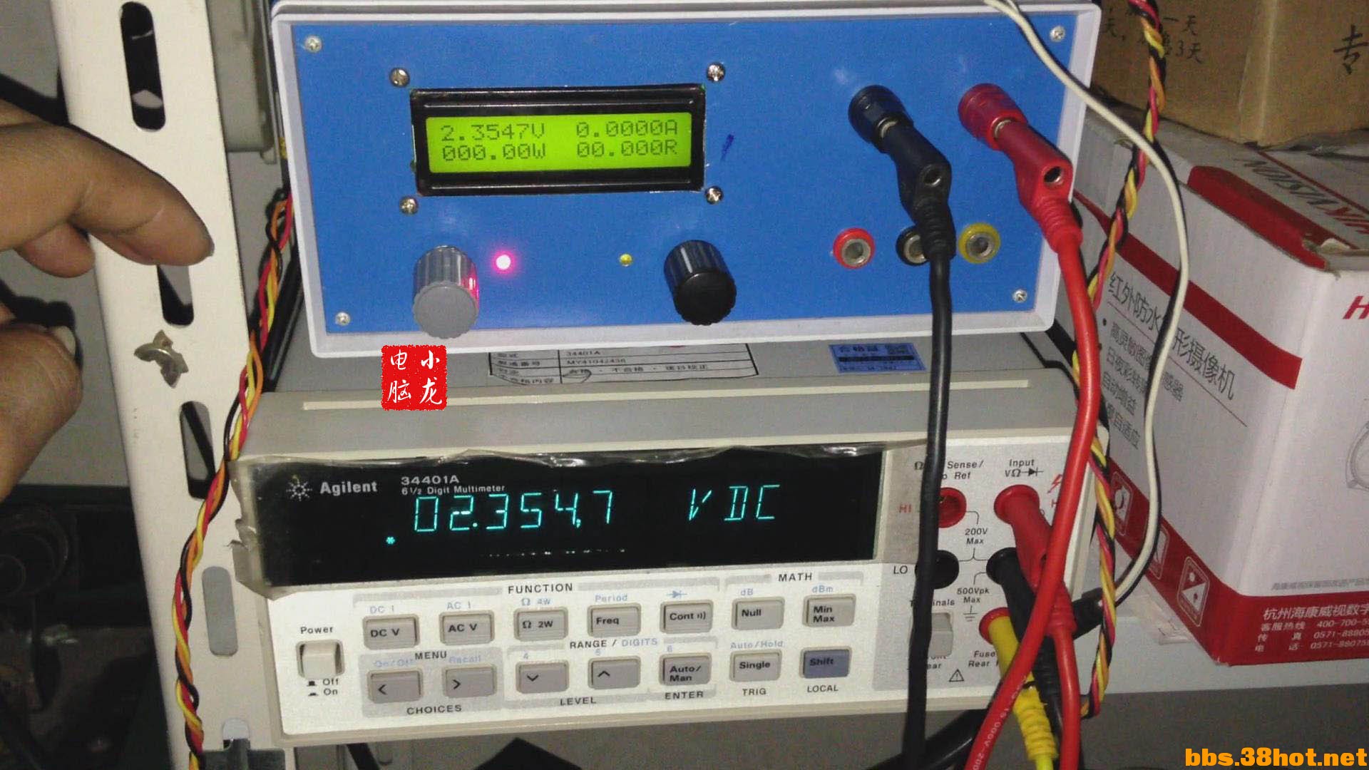

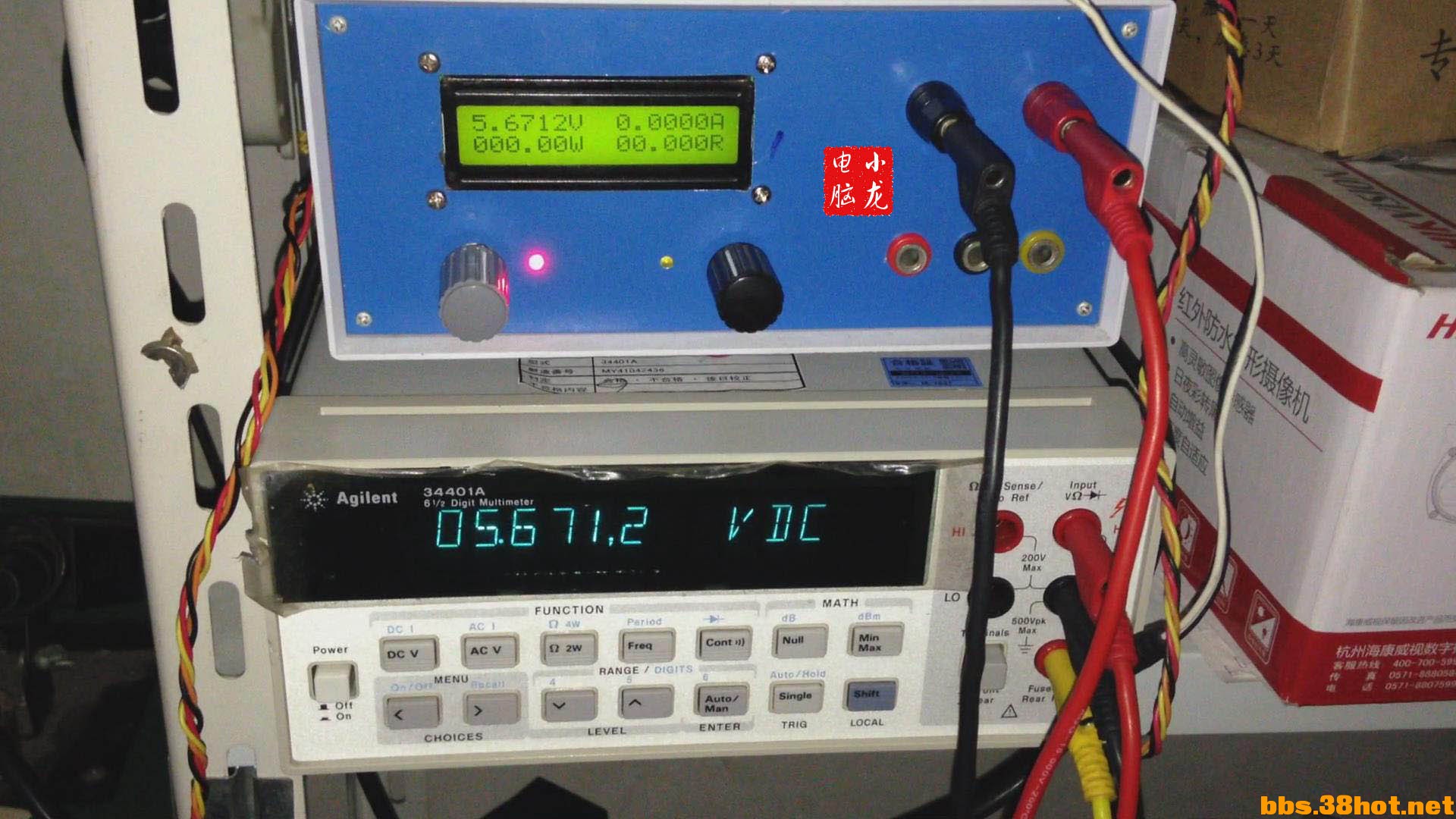

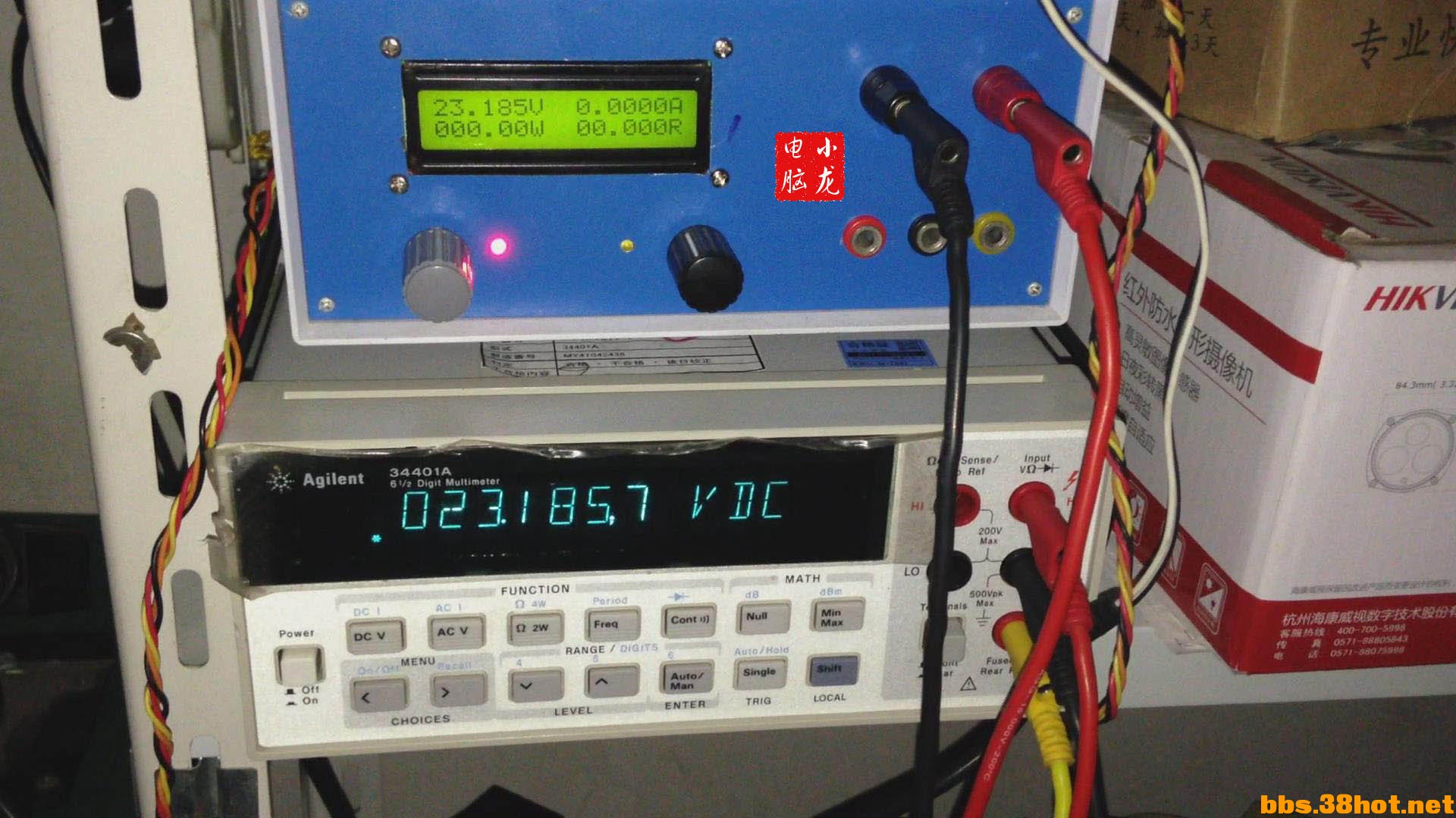

收了个AG34401A台表,把这段时间研究的电压电流功率表对比下,很满意,达到了预想的效果,几个实验电源终于有合适的表头用了。

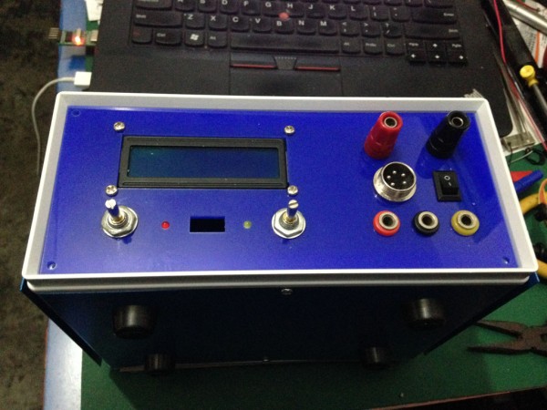

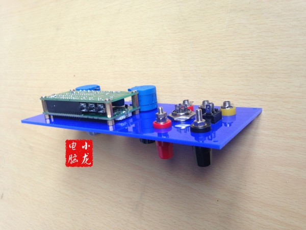

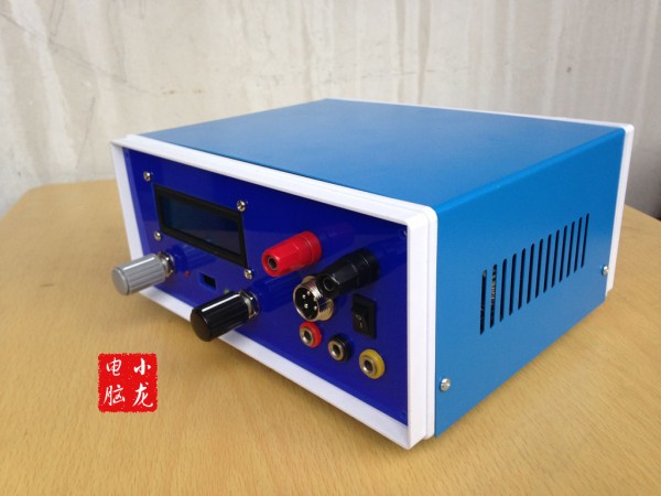

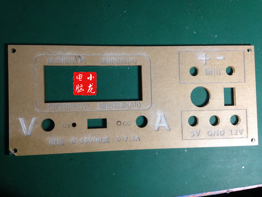

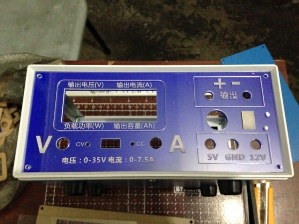

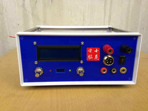

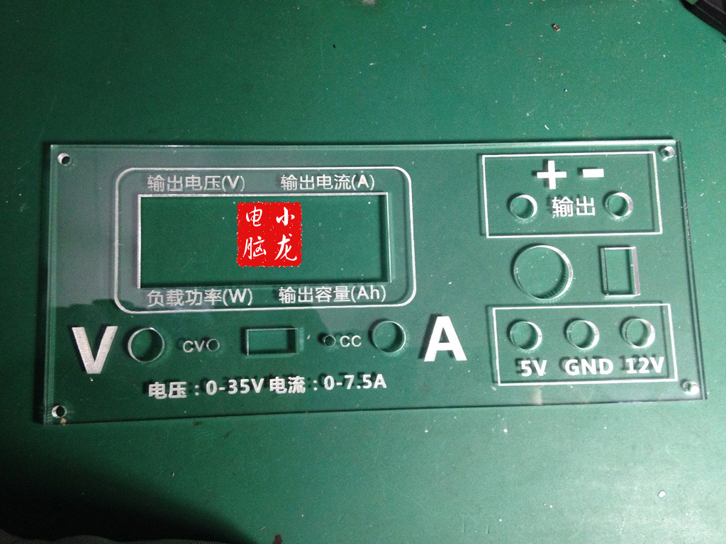

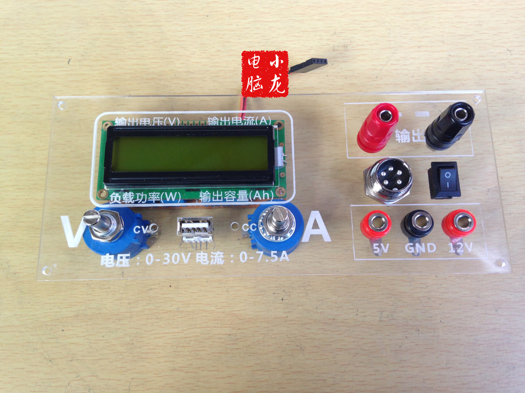

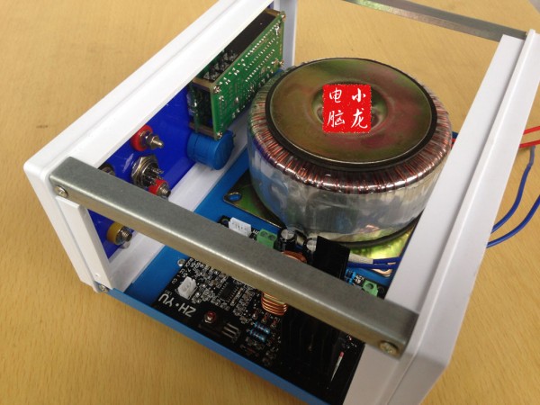

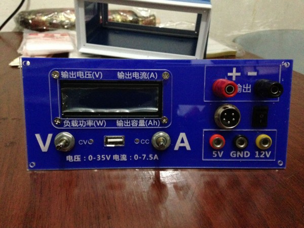

原来买的电源壳子是铁皮的,开孔难开,就用3MM厚亚克力板激光雕刻了一些面板装在实验电源上很合适,面板背面喷漆之后更漂亮。

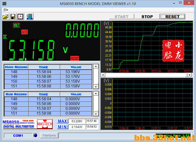

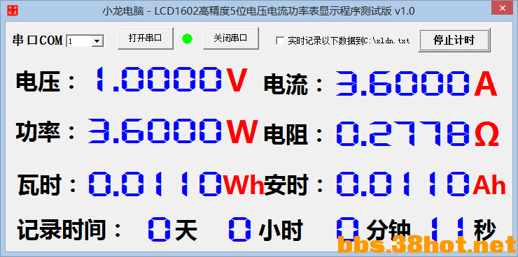

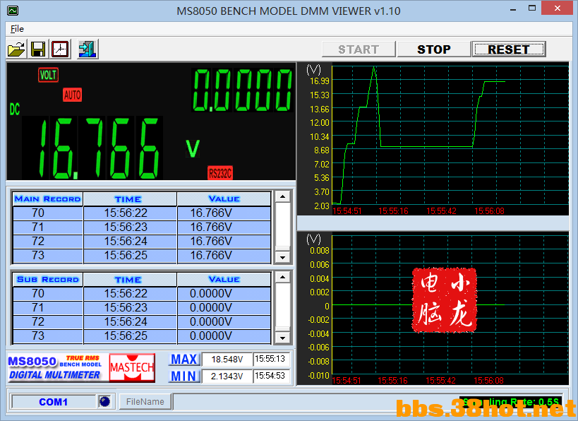

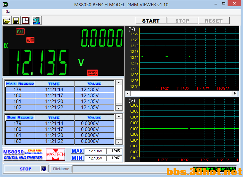

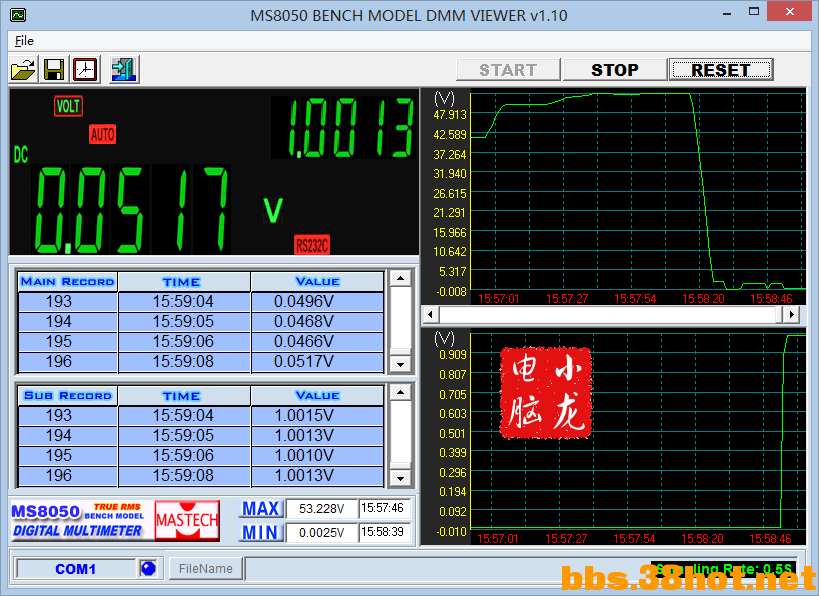

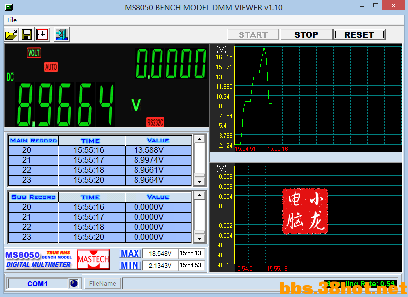

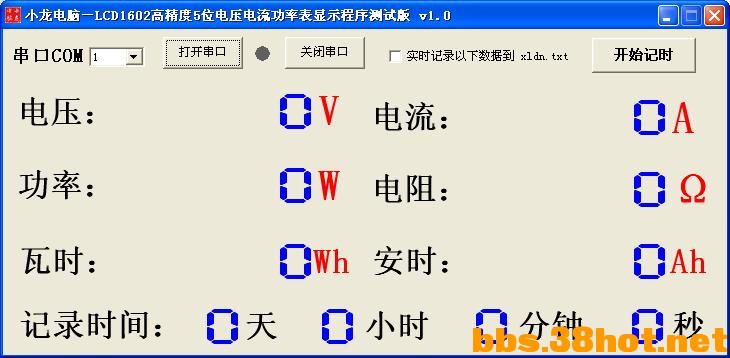

为了能把电压和电流的数据实时记录下来做参考和数据分析,加了串口输出功能,找了个台表的上机软件,可以通过串口直接与电脑连。
后来发现连线太乱太麻烦,为了更方便与电脑连接,还加了蓝牙模块,通过蓝牙传输到电脑上显示电压和电流,记录数据和生成曲线图。

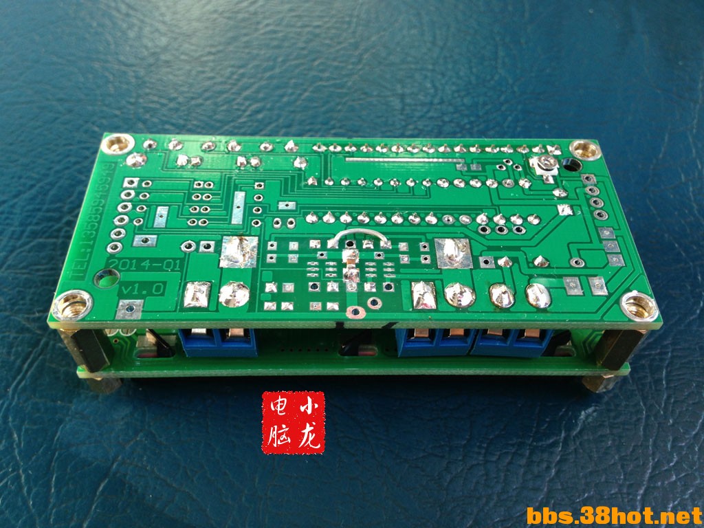

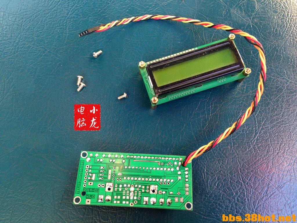

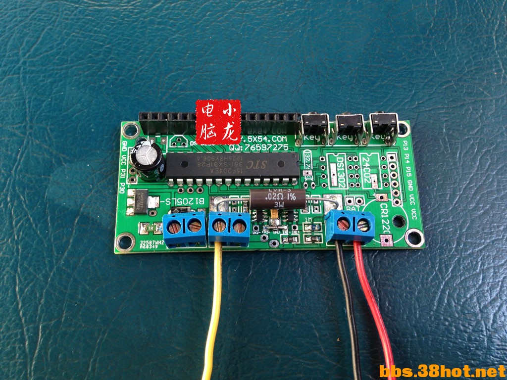

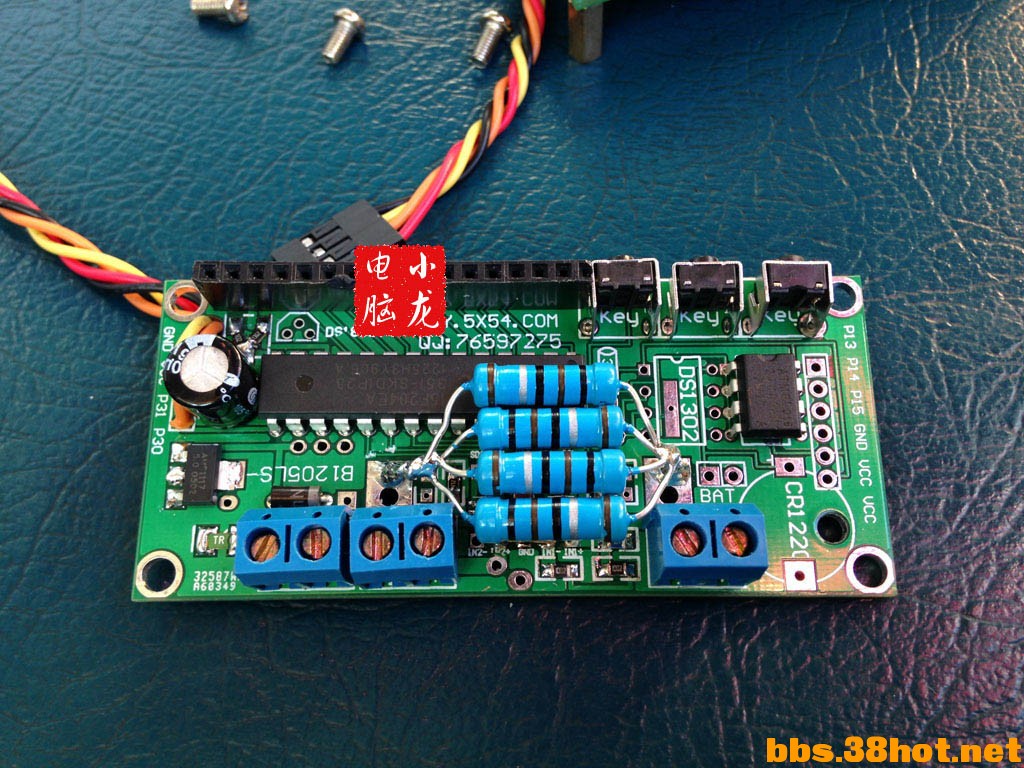

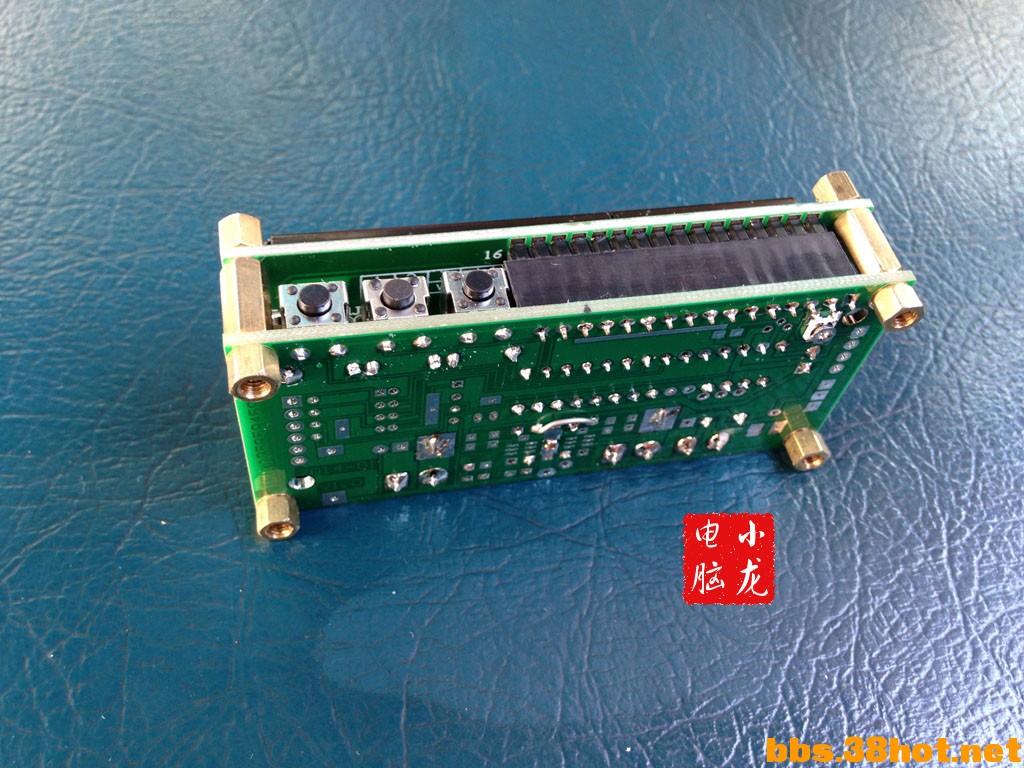

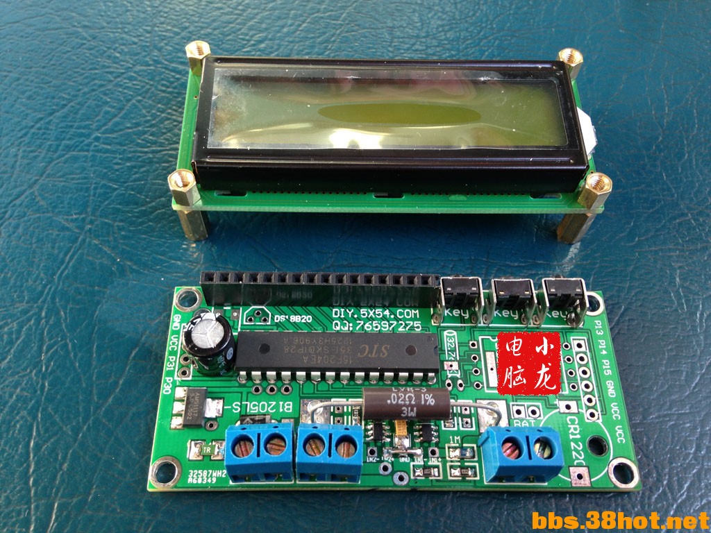

经过多次改版,程序也重写了好几次,目前做的量程改进为电压0-95V电流0-10A版挺稳定,电压和电流使用的是两个18位独立AD芯片完成,分压电阻使用的也是0.1%的低温漂高精度电阻,电流采样使用的是0.01X欧直径1.8MM的锰铜丝(分流器使用的材质)默认为10A量程(实际电流最大大概能测量16A左右),因为AG34401A台表最大电流只能测到3A,大电流只是与UT61E的万用表简单对比了下线性。。针对这个表头还定制了几个100A的分流器,试了下效果也很好,想要100A量程的装在电动车上也没问题。
基本功能参数:

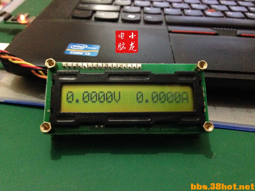

电压量程:0.0000---95.000V(超量程会有-OVLD-V提示,10V以内显示4位小数,超过10V自动切换为3位小数)
电流量程:±0.0000---9.9999A(超量程会有-OVLD-A提示,10A以内显示4位小数)可以测量正负双向电流
负载功率:000.00---9999.9W(功率在1000W以内显示2位小数,超过1000W自动切换为1位小数)
运行时间:0:00:00---9:59:59(最大计时10小时一个循环)
负载电阻:00.000---99.999R(超量程会有--OVLD-R提示)
输出容量:0.000---999.999Ah(最大统计999.999Ah)

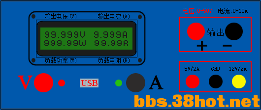

设计的效果是这样,USB孔太小了,就没开。

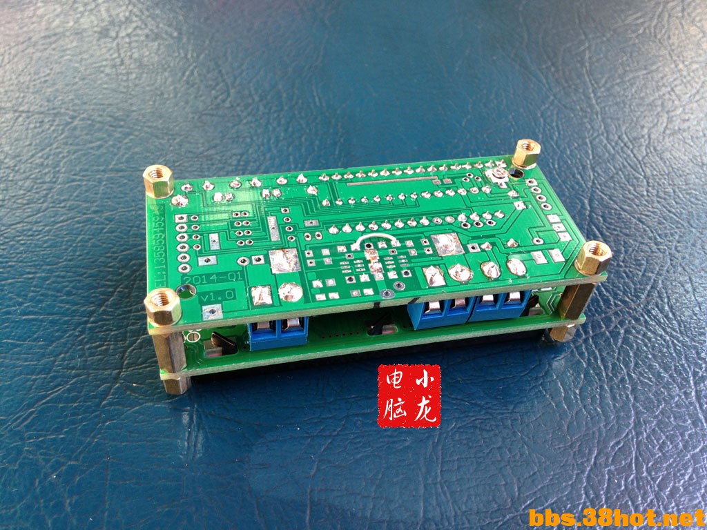

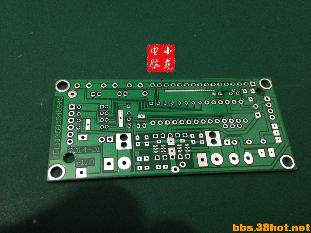

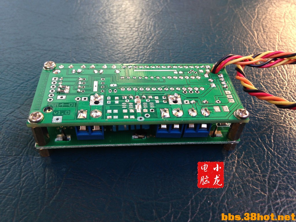

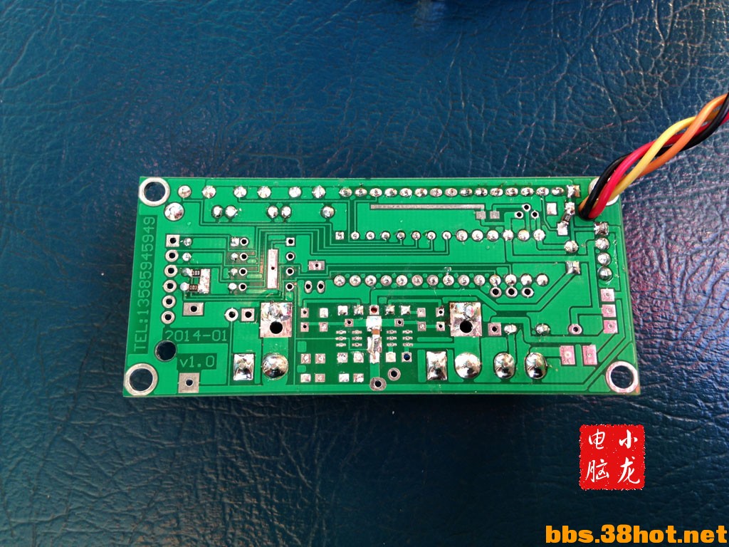

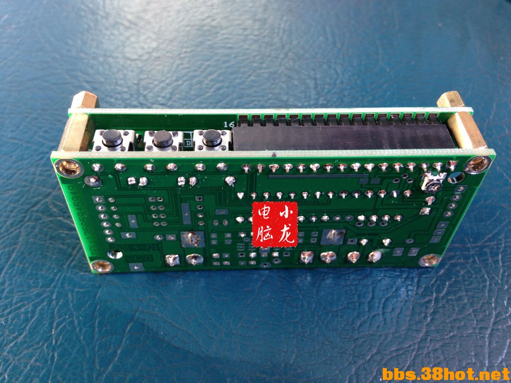

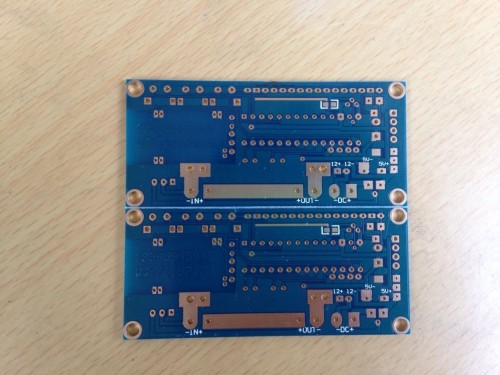

第3次改版PCB双面沉金,接线端子的连接线部分可上锡过大电流。

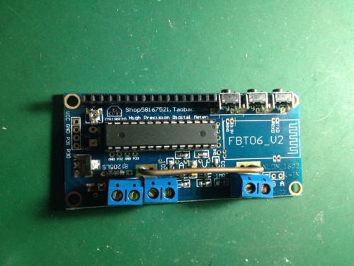

全部改用锰铜丝做电流采样,温漂更小,电流量程更大。

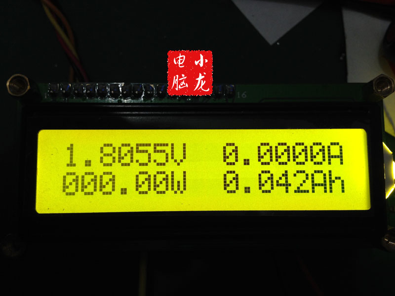

加入Ah统计功能,试了下使用内部中断计时,还挺准的:

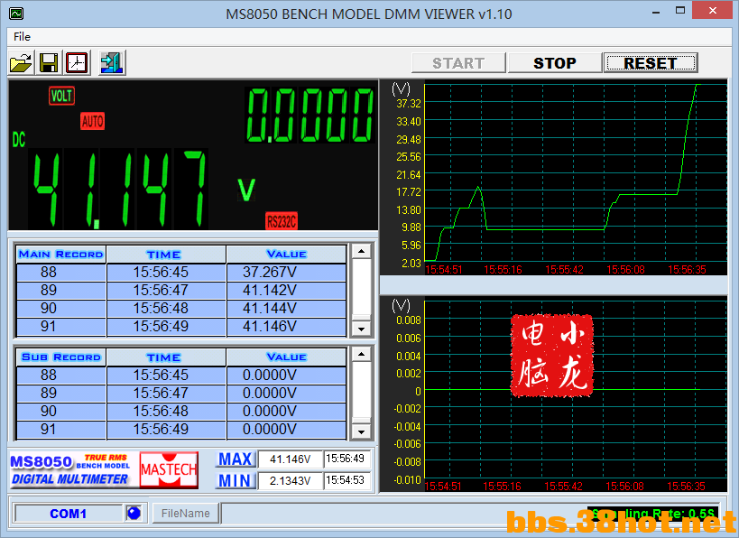

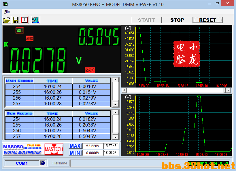

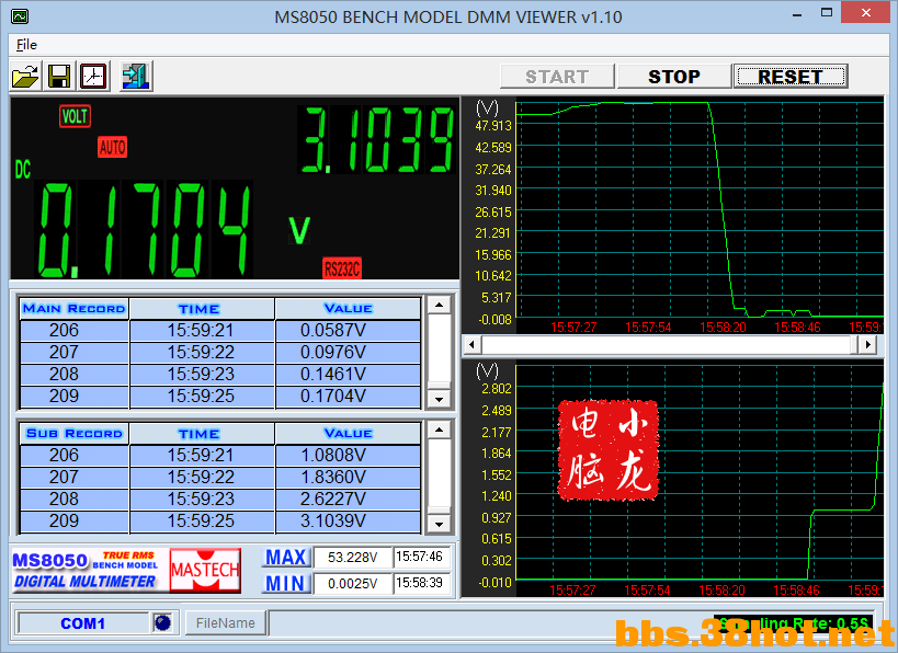

找了个台表的上机位软件,正好有两个显示屏两组数据和两个曲线图,主屏用来显示电压,副屏用来显示电流,真是绝配,可以把数据全部记录下来用于分析,或者生成曲线图。

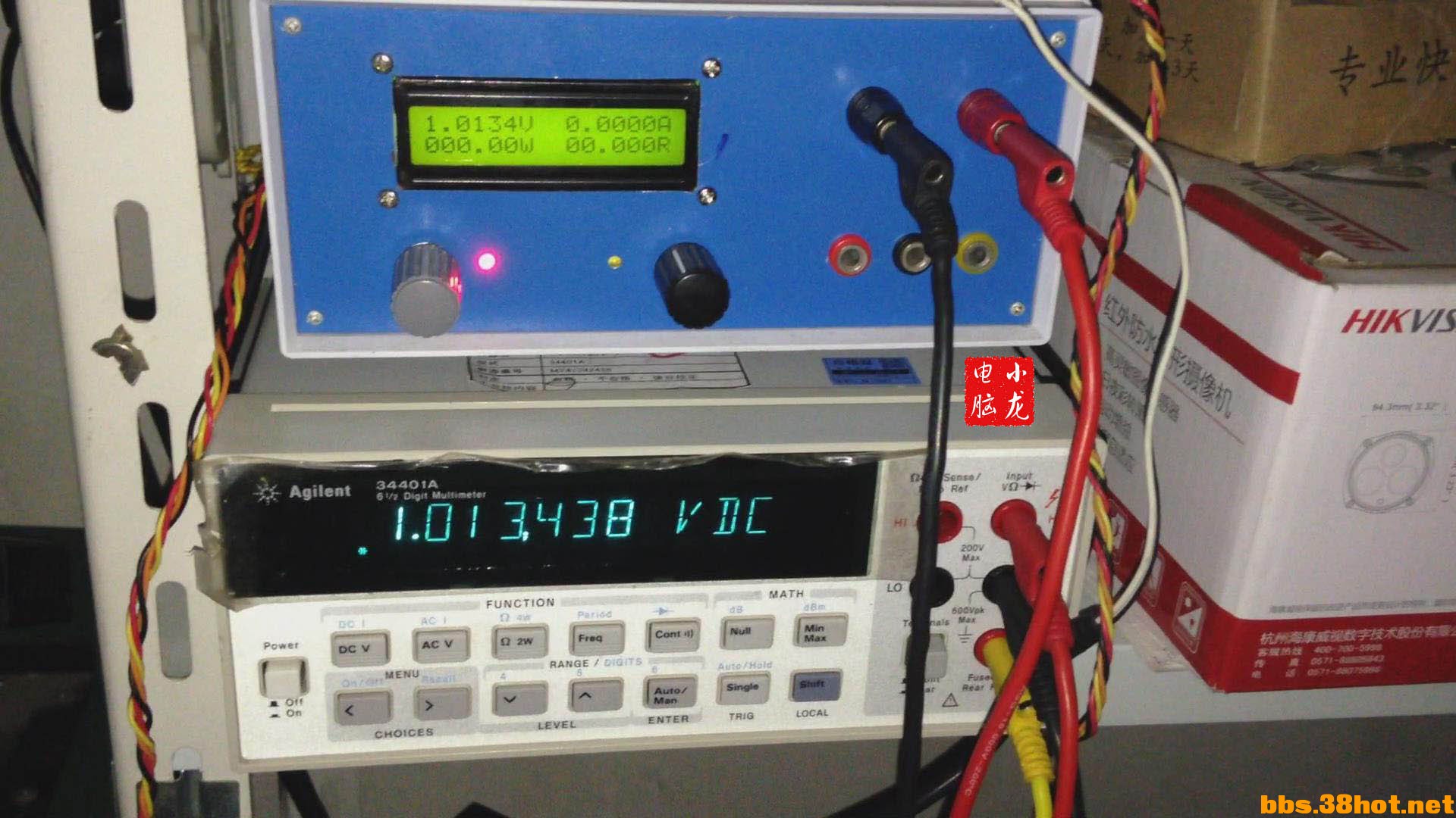

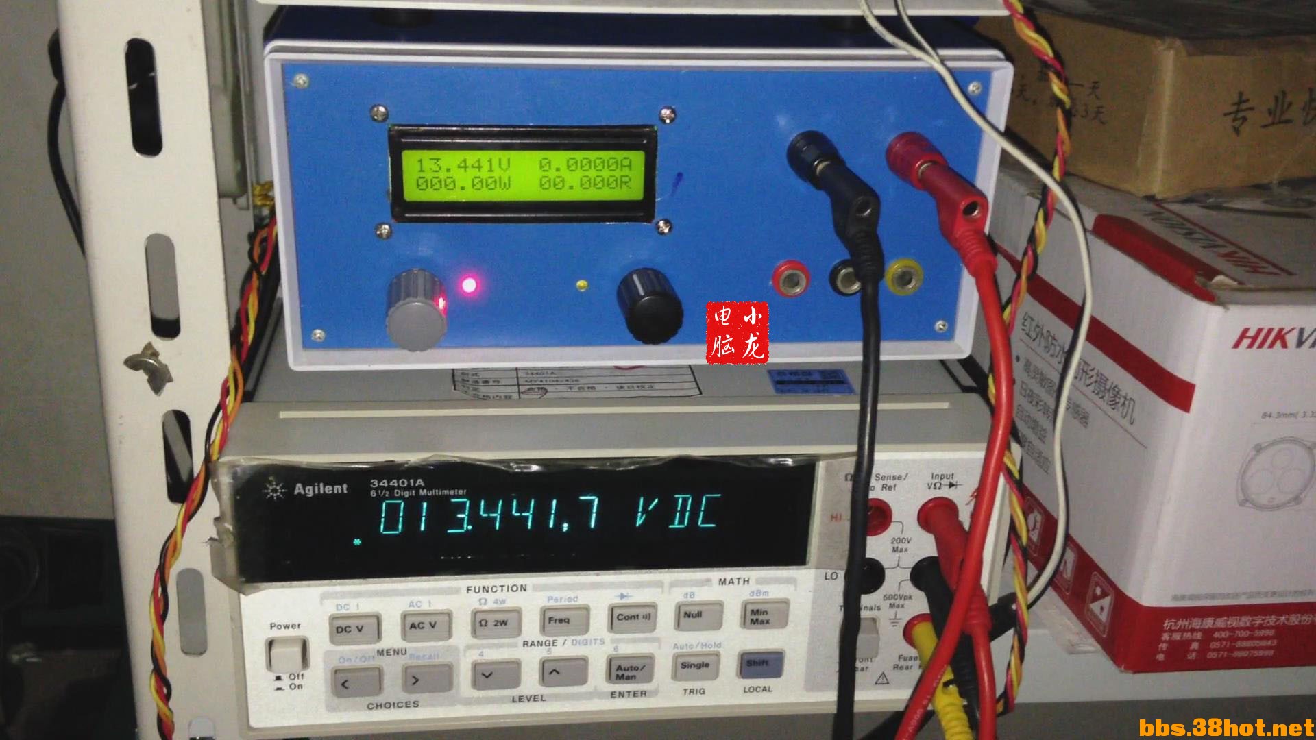

与AG34401A校准后对比下:

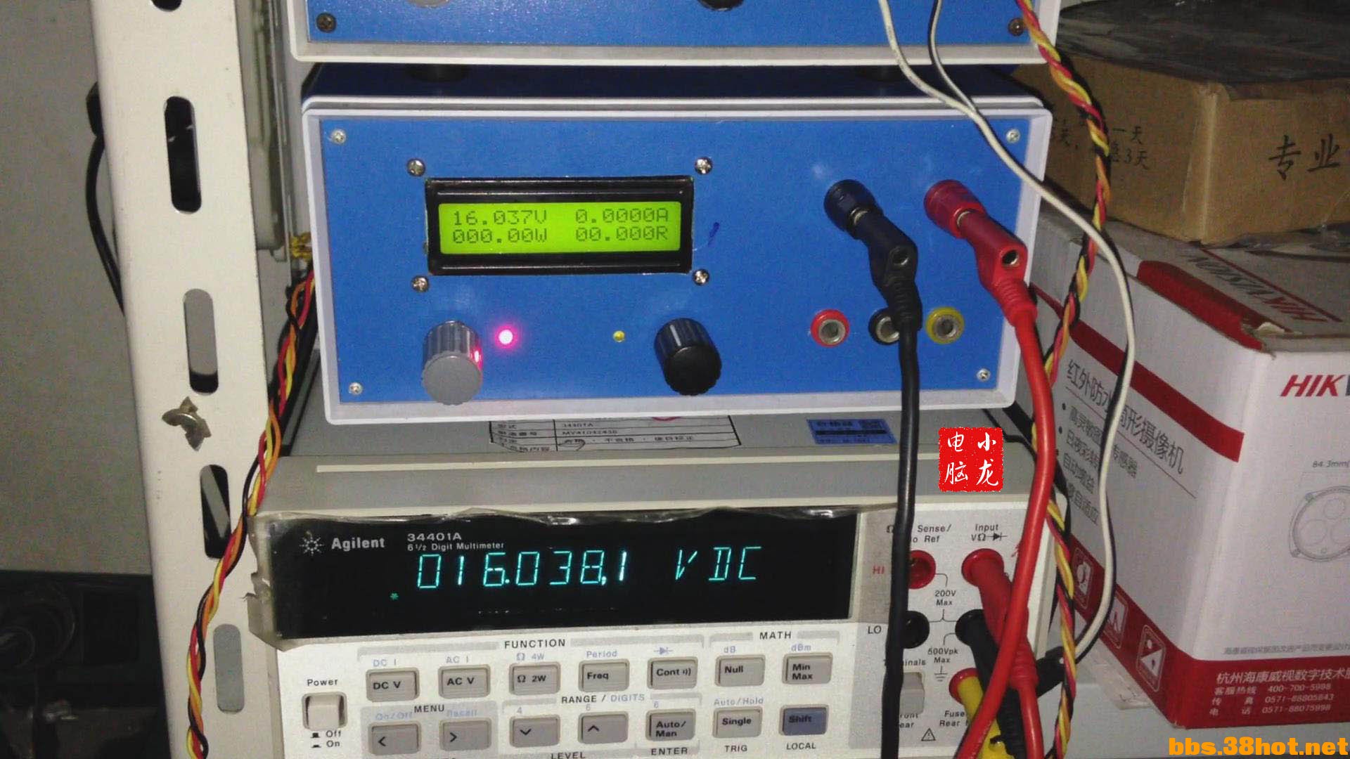

2014-1-22更新:

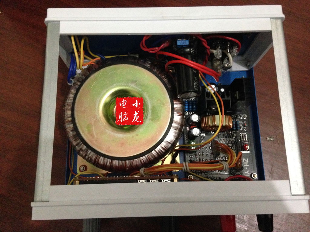

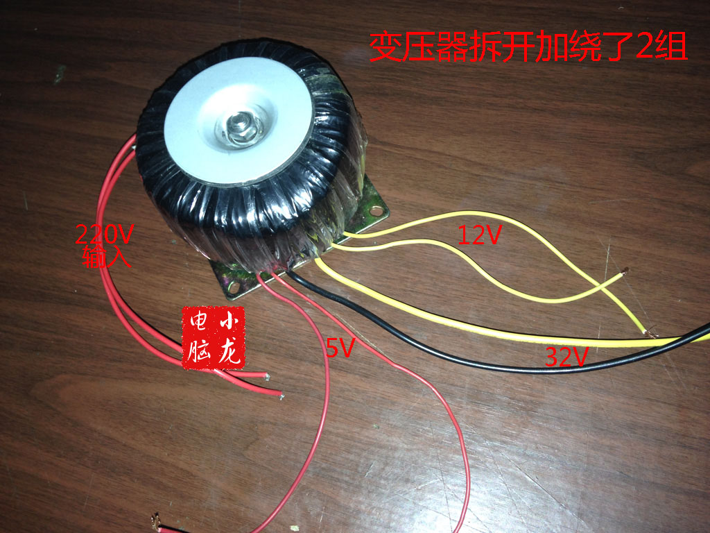

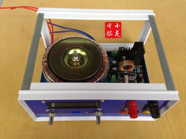

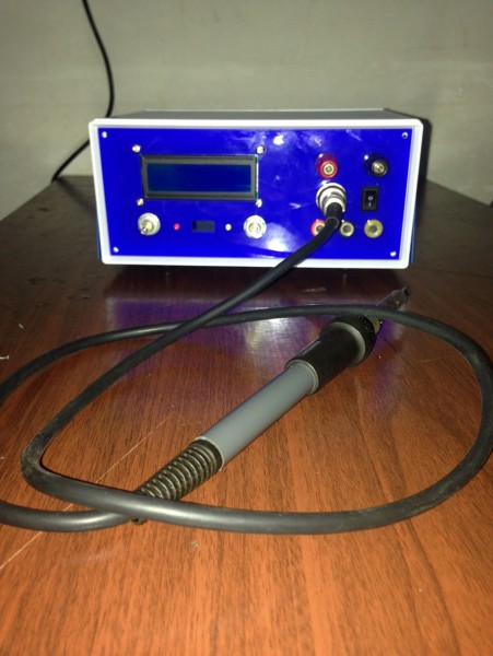

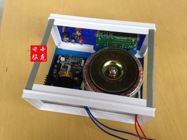

最后的目的-----制作实验电源:
其实蓝色的液晶屏更漂亮些:
做的实验电源:
写了个程序可以显示更多数据,功能还在完善中……
下载地址:http://soft.5x54.com/viewthread.php?tid=554

发表于 2014-1-19 22:35:04 | 显示全部楼层
5x54 发表于 2014-1-19 22:10
基本正常了,只是还有一个问题没解决:发现电源连续开很长时间之后电压显示有几mV的漂动,然后就很稳定了, ...
发现电源连续开很长时间之后电压显示有几mV的漂动.如果是固定的漂移量。多半是电压取样分压电阻或者表头AD芯片输入基准电压的温度漂移造成的。可以测试开机时候监测电压电阻的电压和AD芯片的输入基准电压,看看有没有漂移!
发表于 2014-1-19 23:03:40 | 显示全部楼层
这个厉害,
 楼主| 发表于 2014-1-19 23:03:52 38hot手机频道 | 显示全部楼层
套件晚点做几个给同样的爱好者研究,只是现在还有个问题要解决,还在测试。现象是:刚开机最后一位会高大概3-5个字,过一会慢慢降下来之后就很稳定了,也可能是温漂,不过现在已经用的是0.1%低温漂分压电阻了,难道买的电阻有问题?再研究研究…
 楼主| 发表于 2014-1-19 23:05:30 38hot手机频道 | 显示全部楼层
基准是内置的,我记得应该是15ppm/℃
发表于 2014-1-19 23:24:10 | 显示全部楼层
可以在AD取样端直接输入一个稳定度高的电压看看有没有变化。这样不通过电压分压电阻。直接ad转换看看有没有漂移。可能是AD芯片的温度漂移造成的。内部基准稳定以后就没有明显漂移了。或者局部加热元件看看有没有明显变化

 楼主| 发表于 2014-1-20 08:24:53 38hot手机频道 | 显示全部楼层
有想测试的可以联系我,手工做几个带校准功能可以自己重新再校准电压电流的LCD1601版,可以成本价出大概5套,对改进有大帮助的可免单或送一套下次的改进版本,因为要留几个自己用和自己测试,注:1601版只显示电压和电流,因为功能多了就加不了校准程序了。
 楼主| 发表于 2014-1-20 08:43:32 | 显示全部楼层
yangfei1980 发表于 2014-1-19 23:24
可以在AD取样端直接输入一个稳定度高的电压看看有没有变化。这样不通过电压分压电阻。直接ad转换看看有没 ...
没那么小的稳定信号,实验电源输出的小电压信号本身就漂,直接给AD供电不能判断。

xinjihua 发表于 2014-1-20 07:48
想看看电路图,再确定买套件。
就AD芯片采集电压直接传给单片机,单片机接收处理后显示出来就完了。

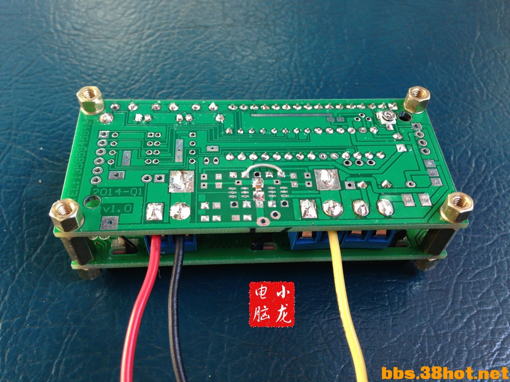

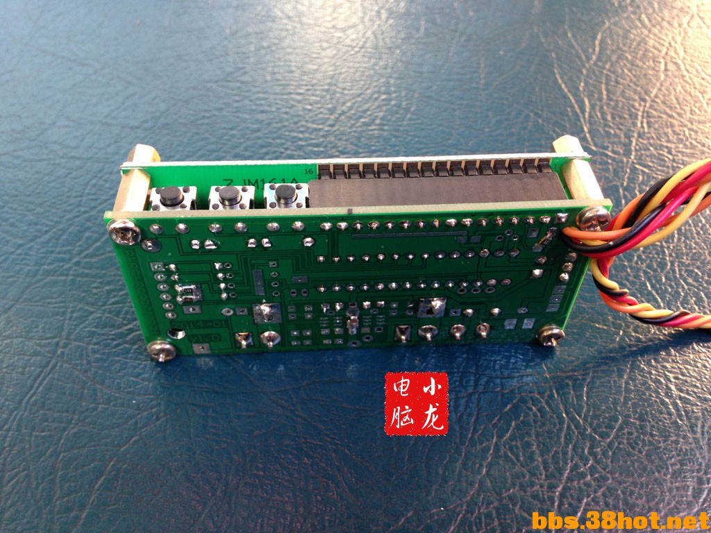

怎么还多4跟线呀,串口输出吗

动手能力不错,提个建议,画PCB以后记得要倒角,板子小倒个1mm半径的小圆角,板子大倒2.5~5mm的圆角。倒角不伤手,倒角好习惯。

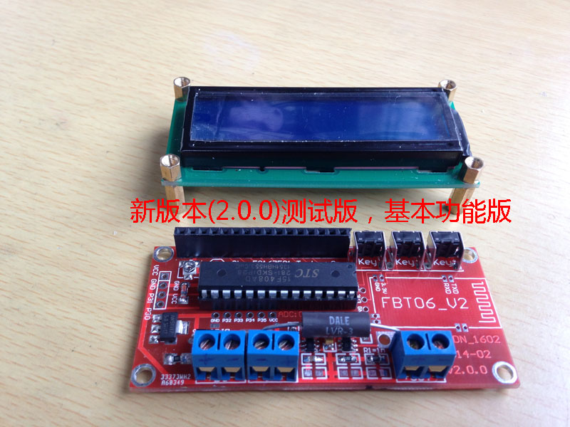

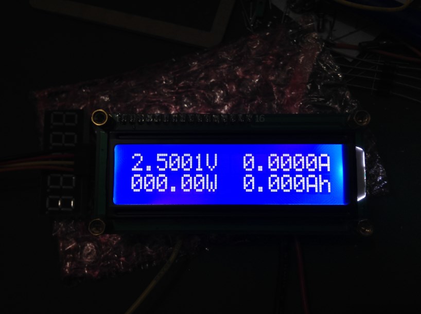

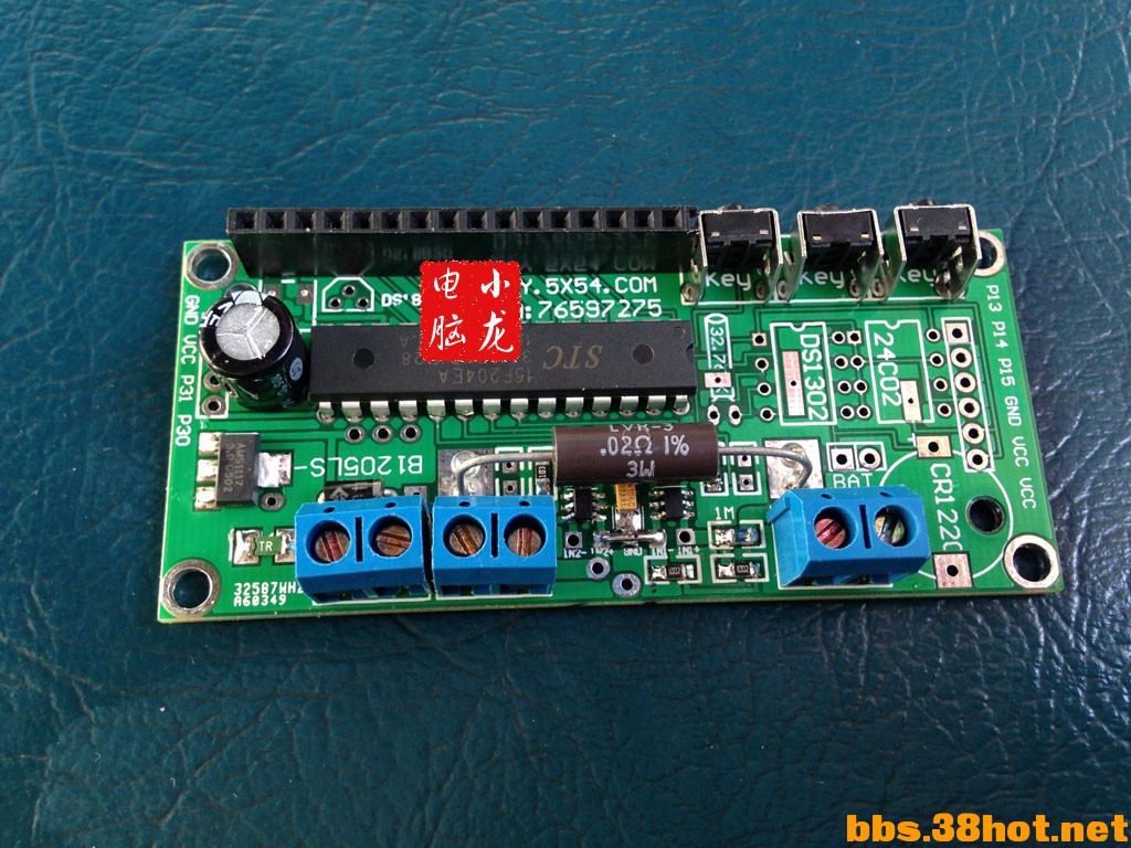

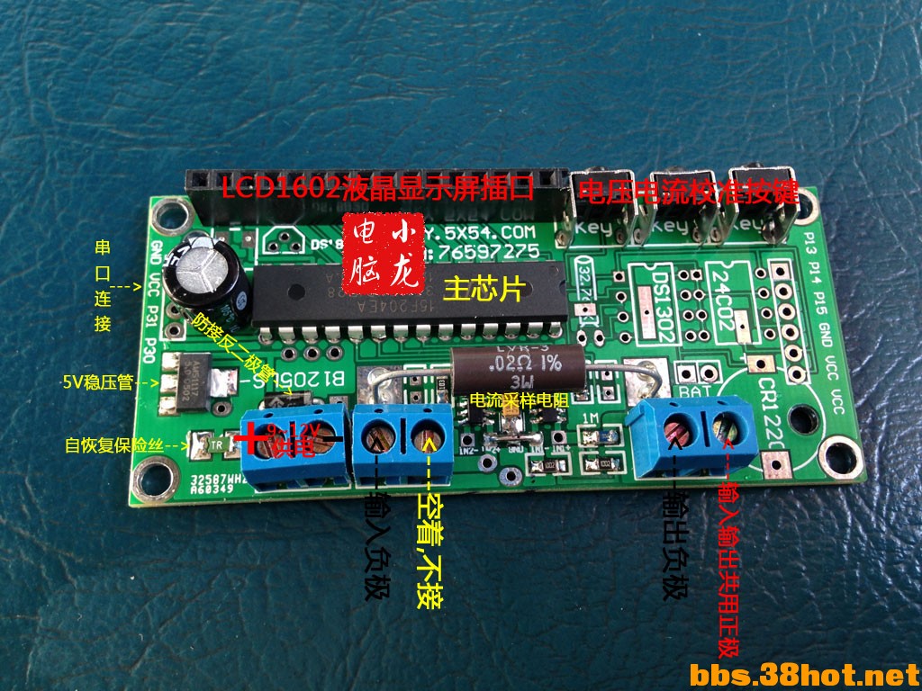

 楼主| 发表于 2014-1-22 12:42:44 | 显示全部楼层
2014-1-22更新接线说明和最终效果:
重新买了些DALE 0.02欧1%的无感电阻做电流采样,把程序改了下校准方式,改成3键微调,这样就能用LCD1602的屏了,而且又能在任意电压做参考时微调校准(最好是5V(校准10V量程档)和20V(校准50V量程档)两档校准电压,1A校准电流),只要把显示的电压与电压源微调成一致就可以了,不需要特意找10.0000这样高精度的电压值校准了(当然,如果有基准做参数校准更好),总算满意了。
功能参数:
电压量程:0.0000---50.000V(超量程会有-OVLD-V提示)
电流量程:±0.0000---9.9999A(超量程会有-OVLD-A提示)可以测量正负双向电流
负载功率:000.00---650.00W(没有超量程提示)
电流档对比:
发表于 2014-1-23 09:36:17 | 显示全部楼层
请问楼主,这个输入有做过压保护吗?
 楼主| 发表于 2014-1-23 11:35:09 | 显示全部楼层
filebeta 发表于 2014-1-23 09:36
请问楼主,这个输入有做过压保护吗?
没有过压保护,超量程会有提示,最好不要超量程使用,否则有可能直接损坏AD芯片。
不过说的是50V10A量程,实际上电压可以到53V左右,电流因为没太大电流测试,理论上应该能到12A左右。所以用在50V10A以内都没问题。
