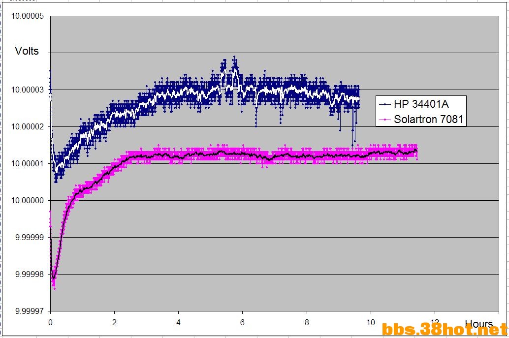

楼上朋友的34401接近两个小时才进入1PPM精度。哪位朋友有3456的开机曲线?
