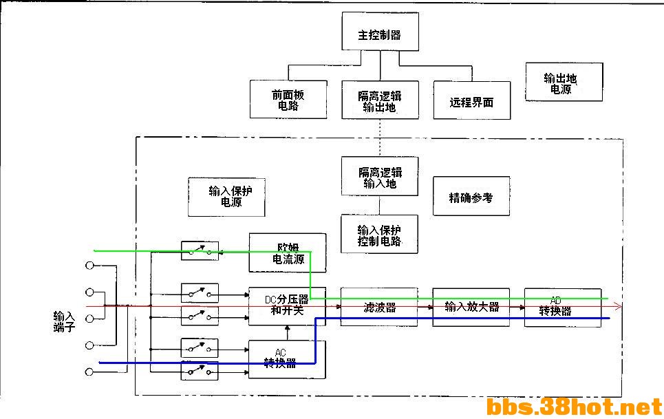

HP3456A的测量10V 263基准,测量值大7-8个字,其它量程跟校准过的34401比较,差别很小,34401测量263只差1个字。请问如果单独校准3456的10V档位,其它量程和其它功能会受影响吗?需要再去把所有量程校准一遍吗?谢谢!

校准10V满度不会影响其他档位。
但是就3456而言,校准电压档会影响交流电压和电阻测量的精度。
例如交流电压的测量其实就是先将输入端的交流电压先转换为直流电压,校准交流电压实际上就是校准交流直流转换部分的系数,直流电压测量部分的精度靠直流电压的校准来保证,因此直流校准后会影响交流的精度。
建议,对3456的各个功能和档位进行测试,根据测试结果决定是否需要校准。
一般要求首先校准直流电压,再校准其他功能,否则会影响校准的结果。

是么?我感觉是一步完成的,交流电压->ACDC转换->直流电压->ADC->数字逻辑,虽然中间经过了直流电压,但是校准应该是根据比较被测值和ADC输出值(原始值)直接得到的,直流电压属于中间量,无需关心
ADC应该位于整个模拟电路信号链的最末端了,只需要关心ADC的输出和输入值得差别就行了(也没法关心其他量,因为ADC处在最末端)
等返校了我拿我的3457A试试(原理应该和3456一样),应该是不会有影响,楼主还是先按兵不动吧

直流电压和交流电压的测量,其实就是ACV-DCV部分是交流独占的,其他部分是和DCV公用的。
发表于 2014-1-21 10:10:36 | 显示全部楼层
你忘了直流放大器了,AC转换器里出来的DC直接进了ADC,不经过直流放大器的
发表于 2014-1-21 14:29:39 | 显示全部楼层
如图,是3456A方框图。红线表示直流电压测量信号流程,绿线表示电阻测量流程,蓝线表示交流电压信号流程。可见它们有一大半是共用的。这就是校准必须先进行直流电压校准的原因。 3456.jpg
