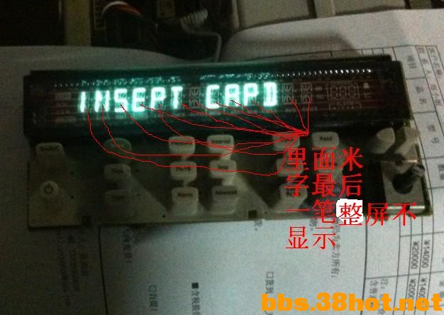

34970A显示屏“米”字最后一笔整屏不显示,是屏那个地方有问题啊,知道的高手请指导下!!问题见图!!

这玩意类似于数码管的,但一般由专用的VFD驱动芯片驱动,这样灯丝应该是没问题的,查查该段的栅极电压
发表于 2014-1-18 22:05:45 | 显示全部楼层
如是16312,44脚IC就查一下到这一笔画的电路,,,,不是高手,刚好我在看vfd屏原理。。。

米字最后一笔整屏不显示

参看我的帖子,34401点点屏修复。你屏都拆下来了,找到对应的字段的引脚,用一个基本都有的信号去碰一下,确定一下是否屏问题。
所有字位的该段都不亮,有可能是电路板上的段位信号线短路了。
发表于 2014-1-18 23:14:11 | 显示全部楼层
所有的这个笔画都不显示应该检查驱动IC是否损坏,或者PCB走线是否断裂

应该是IC坏了,我直接换了一块板,原来的屏没换
好了
谢谢
