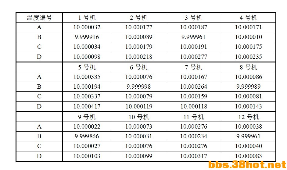

做了一下温飘测量,12台九档基准  同时变温。
标准表为6581,变温后做incall,并比对恒温基准减去了误差,确保每个温度点上的测量值 绝对值都是真实的。
温飘测量用三点法,初始温度为 16.25摄氏度,表各中为A点;
一次变温后,温度值为2.18℃,表格中为B;
二次变温为核准点,16.50℃,用于核准有无错误,为C;
三次变温后为25.25℃,为最高温度,表格中为D。

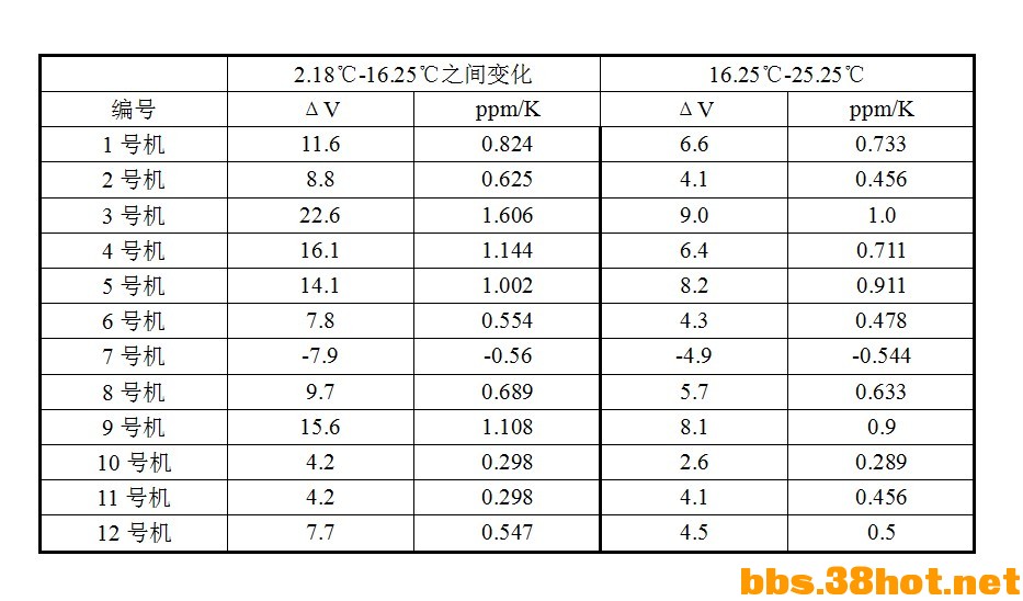

下表为计算温飘实际值:
9档AD588基准,温飘和原来的完整版588基准类似,基本上都在0.5-1ppm/℃之间。部分基准在15℃以下温度特性劣化。

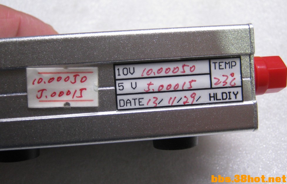

有关588基准的长稳,实际能够跟踪测试的机会太小了。
下面图片里,是论坛某兄弟的基准。
图中白色标签纸上面的标定是13年4月3日的。印刷的新标签纸标定日期是13年12月29日。相隔时间几近9个月。
早期标定温度为20摄氏度,后期标定温度为23摄氏度,按照1ppm/k计算,这台基准9个月反向偏移 3ppm !
这个结果相当的棒。

发表于 2014-1-19 15:00:58 | 显示全部楼层
我可不可以这样理解,根据以上参数10号是精品?
