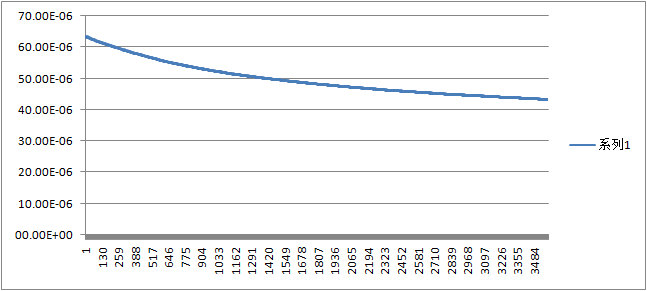

下图是我34410测的289电池刚刚安装上一小时内待机电流变化情况,横坐标是秒,纵坐标是电流。
从刚安装上的0.1mA待机电流,一小时内待机电流降到43uA左右,仍在缓慢下降。目前暂时没有测得稳态值
这个量级对于电池来说应该也负担很小了,可以待很久很久,具体看你用的电池容量了。

233主机部分待机电流在540uA左右,在不开机情况下耗电是289的10倍以上。
开机状态下,空载不做测量,233耗电在3-4mA,289耗电在22mA左右,毕竟显示屏大的多,功能也多很多。
这样你就可以跟你手上的233使用情况做个比较了,自己感受289到底费不费电吧。
有机会搞个187再测测待机和开机的用电量,看看耗电情况如何,或者坛里手上有此机的,也测测看看,大家交流一下。

感谢论坛的朋友热心解答. 特别感谢9楼图文并茂的解答说明. 另外9楼朋友也用233的话,本人致电过售后,问售后233装全新南孚电池,不用只放四个月左右,售后说正常,并教一招,较长时间不用把屏的两个电池拆下,当然能全拆最好.
