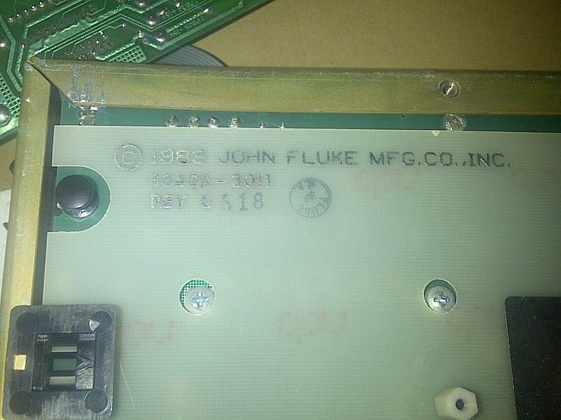

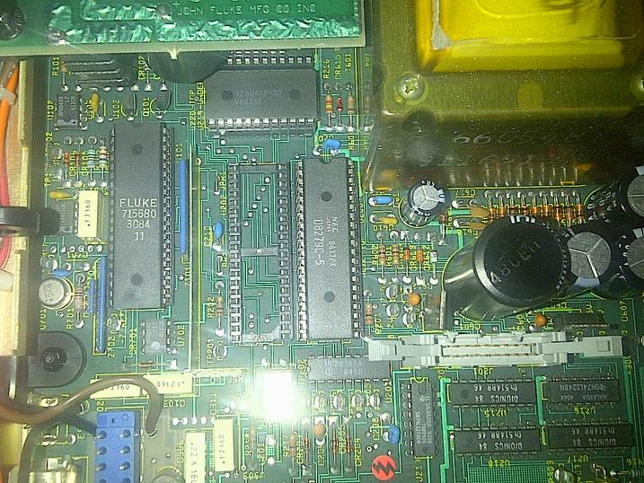

买了一台坏的FLuke8840A,CPU没了,屏也破了,唉,怎么办呢,先在坛里求购一块cpu吧。

记得CPU要和自己的软件版本相同,V2.3-V4.0 。看ROM和CPU之间校准信息块上的贴纸
 楼主| 发表于 2014-1-17 21:08:48 | 显示全部楼层
找不到这个贴纸啊,在哪个部位?

屏幕应该很贵,CPU更难配要和ROM是配套的,难度大
发表于 2014-1-17 21:58:13 | 显示全部楼层
dtxy101 发表于 2014-1-17 21:08
找不到这个贴纸啊,在哪个部位?
不用找,是V2.3
 楼主| 发表于 2014-1-17 22:06:59 | 显示全部楼层
怎么看出来的?

dtxy101 发表于 2014-1-17 22:06
怎么看出来的?
1.校准信息块是X2804AP-35      V4.2是X2816CP-20
2.只有V2.3的机型大板所选 9个高精度排阻中除了Z304和Z402外都是蓝色密封的,也是硬件上最好的。而V4.0的全是未密封的排组,软件上升级了,硬件上精简了(成本降低了)。
