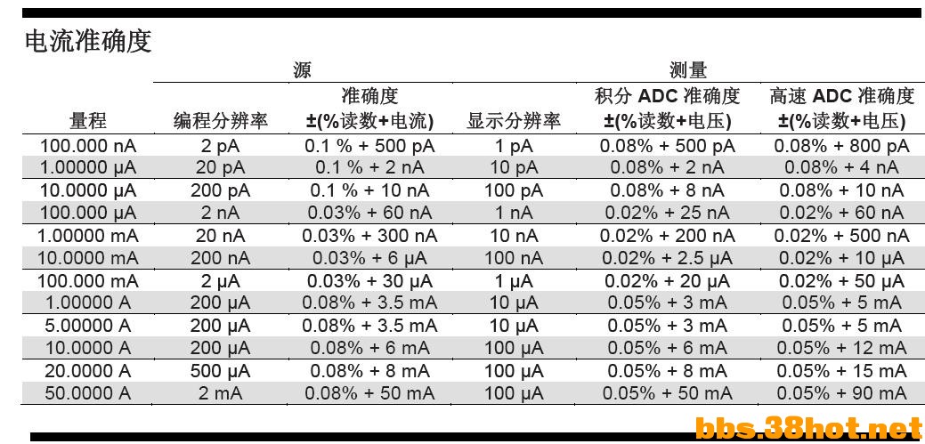

发表于 2014-1-17 10:51:00 | 显示全部楼层
20A或以上大电流测试,包括交流大电流,很少有现成的表可以用,Fluke 8508A有20A量程,楼上给出的吉时利2651A源表也有20A和50A,不过这些都很贵。除此之外,还可以采取下述方案:

SMU没设么神秘,不过是个指标很高的稳压稳流电源,原理上和市面上卖几百的小电源没有本质区别。
SMU的测量原理决定,只有SMU处于电压模式时,才能测量SMU的输出电流,但无法测量外界的电流。
SMU为反馈端测量,而反馈端必须依附于反馈电路,即必须依赖SMU的主反馈回路才能测量,因此不能脱离SMU的主反馈回路测量外界电流或电压。换言之,SMU作为电流模式输出时的采样电阻正是其作为电压模式输出时测量电流的采样电阻,因此SMU测量的电流只能是其作为电压模式输出时的输出电流,而非外界电流。

SMU源表可以输出20A以上的电流吗

Javike 发表于 2014-1-17 19:23
SMU源表可以输出20A以上的电流吗
2651A可以输出20A的直流

发表于 2014-1-17 21:53:23 | 显示全部楼层
SMU源表可以输出20A以上的电流吗
原理上可以,但连续电流的产品需要定制,十几万也有可能。
SMU不能测量外界电流,因此也没必要在SMU上太花心思。
Keithley 2430脉冲模式好像能达到比较高的电流,但仅仅是脉冲模式。
