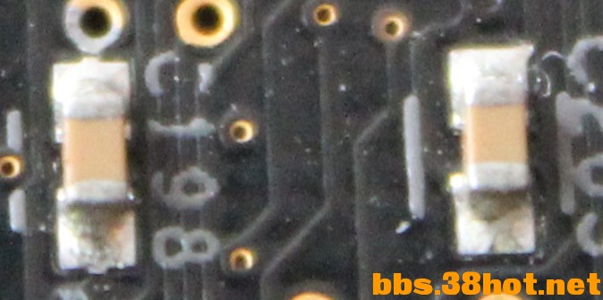

请问这是什么电阻
板子上掉了几个就是不知道这个叫什么
发表于 2014-1-14 14:52:14 | 显示全部楼层
不是电阻,是电容,呵呵……
发表于 2014-1-14 14:58:08 | 显示全部楼层
[s:28]赶脚是电容
发表于 2014-1-14 15:30:57 | 显示全部楼层
一般都是无极性贴片电容啊。容量较小0.1uF ?

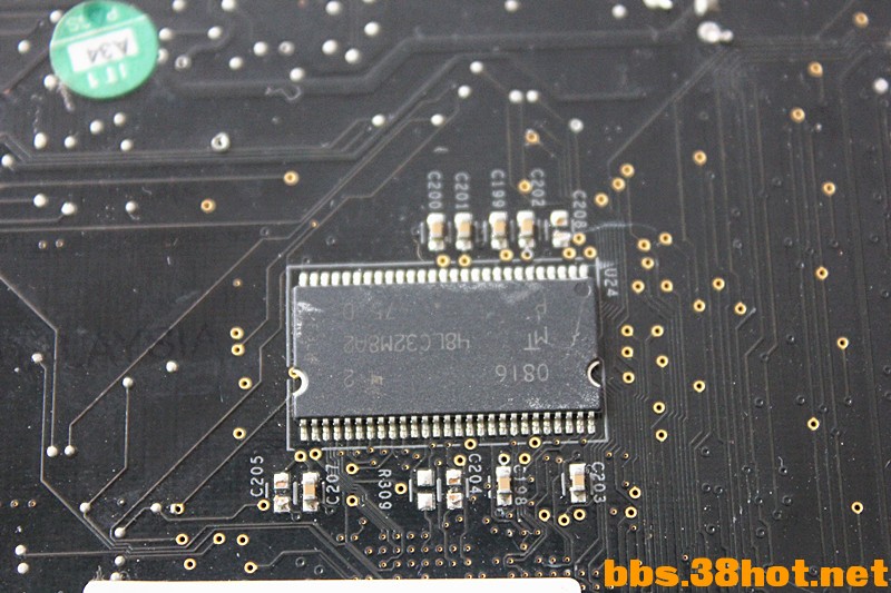

发表于 2014-1-14 15:58:20 | 显示全部楼层
C开头的是电容, R开头的是电阻!
发表于 2014-1-14 16:27:21 | 显示全部楼层
C204 随便找个一模一样的焊上就行了。一般都行!
 楼主| 发表于 2014-1-14 17:24:01 | 显示全部楼层
c204 205 208都没有了。。。。。

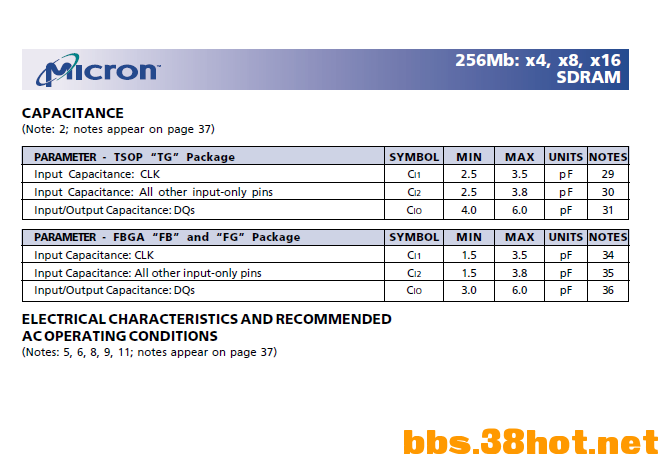

发表于 2014-1-14 18:51:44 | 显示全部楼层
发表于 2014-1-14 18:55:29 | 显示全部楼层
估计1.0uF或者104的
发表于 2014-1-15 00:08:03 | 显示全部楼层
cxccam 发表于 2014-1-14 18:51
看看是不是这一段,对你有帮助
这个图上的电容和你碰掉的那个电容根本就是两码事,前者是芯片本身的电气特性

发表于 2014-1-15 22:11:30 | 显示全部楼层
内存?旁边的一般是退耦电容?频率高的话102或103?
纯粹瞎猜

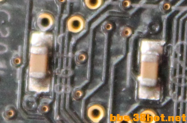

 楼主| 发表于 2014-1-19 15:36:00 | 显示全部楼层
xlwang 发表于 2014-1-19 14:05
这些电容随便装个差不多的就可以了,103或104
不可以乱装吧。。。今天我买回来了,是4.7NF
