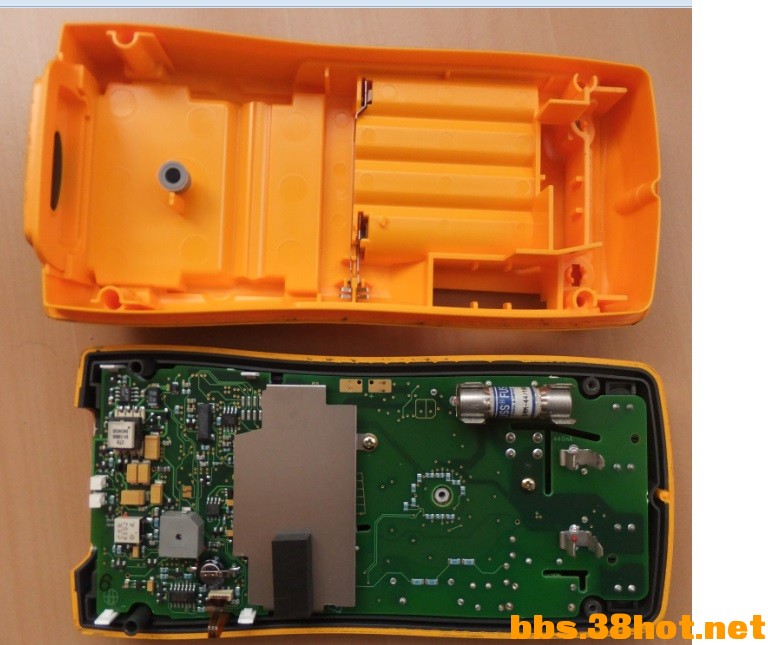

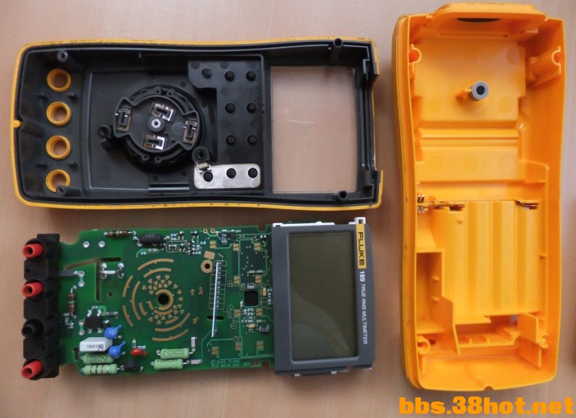

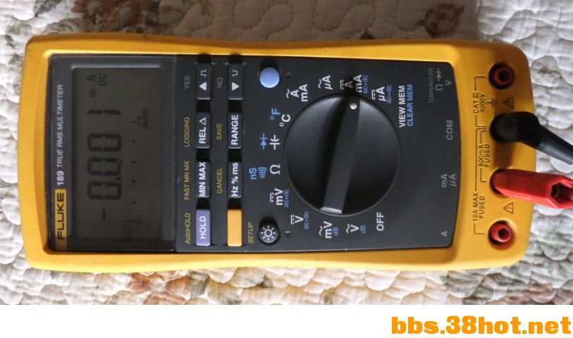

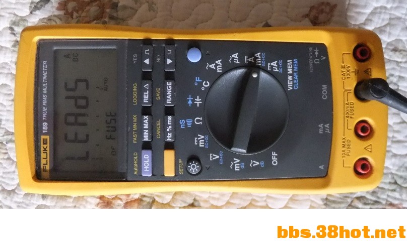

急急急啊!!上火了!网上掏的189一块!1100元加30元顺丰运费!缺一个保险丝显示好像保险错误~~~装上保险丝后还是一样的显示只是表笔查到电流档就正常了!
请高人指点,本人菜鸟不懂哦,看大家玩也想伸手~~~O(∩_∩)O另外有说明书的给个~
还有就是这个原装保险丝是啥型号的多少安的??
  谢谢!!!

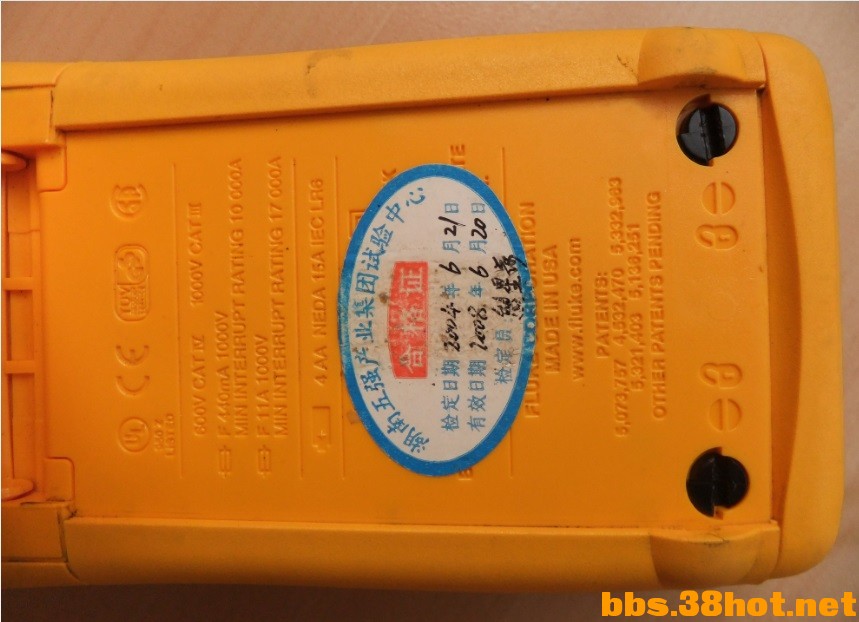

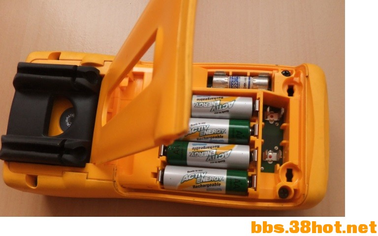

发表于 2014-1-14 11:30:33 | 显示全部楼层
表的电池盖上有写的一个11A 一个440MA的

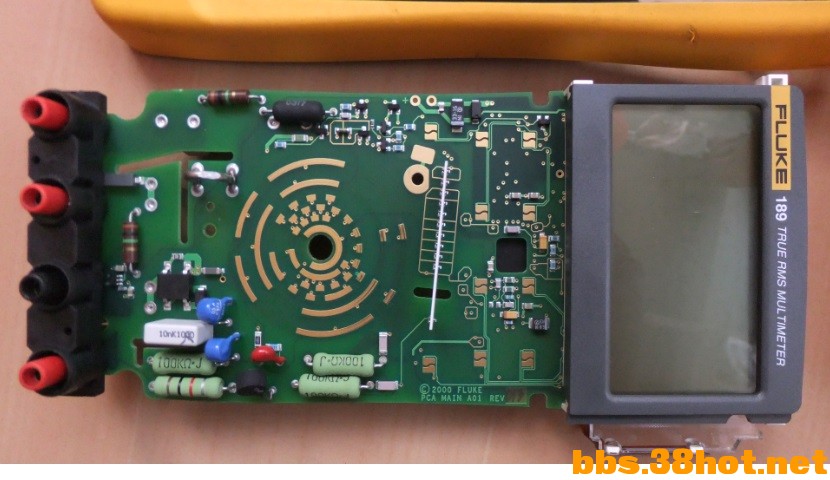

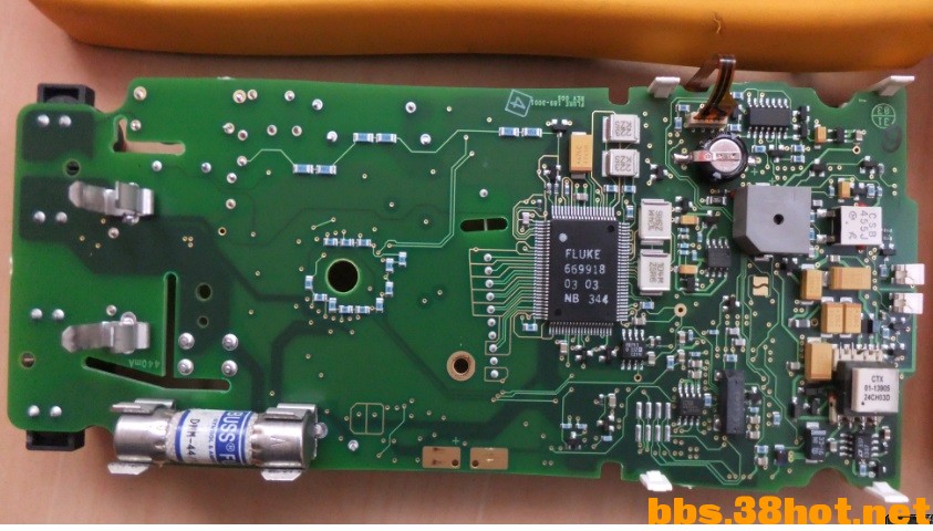

发表于 2014-1-14 12:08:57 | 显示全部楼层
这个表换过电容的。
发表于 2014-1-14 12:14:28 | 显示全部楼层
qq64608588 发表于 2014-1-14 12:08
这个表换过电容的。
好眼力 佩服
发表于 2014-1-14 12:17:00 | 显示全部楼层
使用错误,187 189表笔座内部是2段结构,当你档位转到电流档时,表笔未插、插了表笔保险断开这两种情况都是这个提示
发表于 2014-1-14 12:46:47 | 显示全部楼层
tugboy 发表于 2014-1-14 12:17
使用错误,187 189表笔座内部是2段结构,当你档位转到电流档时,表笔未插、插了表笔保险断开这两种情况都是 ...
正解
 楼主| 发表于 2014-1-14 12:52:09 | 显示全部楼层
也就是说我这个是正常的楼!上火啊!
 楼主| 发表于 2014-1-14 12:53:42 | 显示全部楼层
这个表换过电容的。
为什么是换过的?是电容坏了吗?
 楼主| 发表于 2014-1-14 13:11:12 | 显示全部楼层
可是里面的板上面写着10A和440MA哦??
 楼主| 发表于 2014-1-14 13:14:39 | 显示全部楼层
这个表换过电容的。

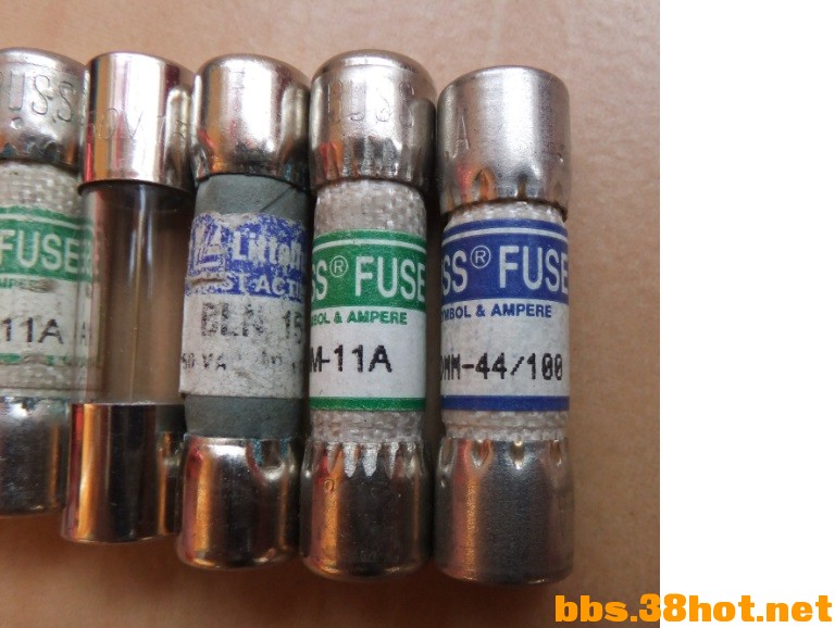

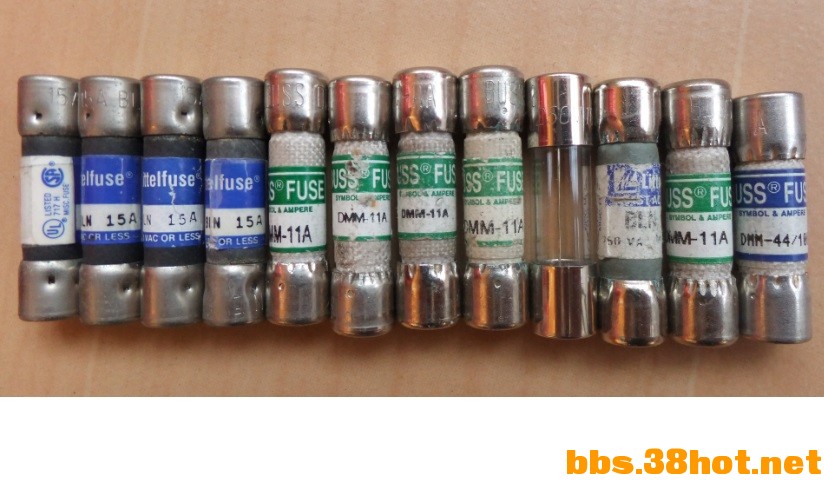

烦请老师看看~~这些有合适的不?我感觉最右边的2个好像是???另此物是否原装?换过电容有何影响不?
谢谢!!!
发表于 2014-1-14 13:16:37 | 显示全部楼层
中间那4个也是。
 楼主| 发表于 2014-1-14 13:25:35 | 显示全部楼层
mercyau 发表于 2014-1-14 13:16
中间那4个也是。
绿色的DMM-11是11A的DMM-44/100的是啥意思?
谢谢!

发表于 2014-1-14 14:52:12 | 显示全部楼层
DMM-44 就是 440mA
发表于 2014-1-14 14:52:21 | 显示全部楼层
在哪买的,真的值了。
发表于 2014-1-14 15:03:01 | 显示全部楼层
谢谢!
DMM-11-------11A
DMM-44/100---------44/100=0.44A
 楼主| 发表于 2014-1-14 15:06:32 | 显示全部楼层
mercyau 发表于 2014-1-14 15:03
DMM-11-------11A
哦!明白了!有劳你了!谢谢!

发表于 2014-1-14 22:27:09 | 显示全部楼层
成色不错~实际上换上国产的陶瓷快熔断保险丝  对测量影响不是很大 当然有钱 方便就上原装管 可以杜绝强迫症  绝缘管保险  除了是快熔断外还有个是防炸裂 至于提示FUST  则是表笔检测不正常导致的报错  有可能是内部脏了 或检测电路有问题 清理或检查下可以解决
