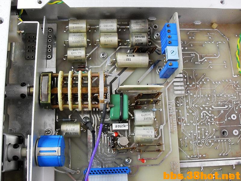

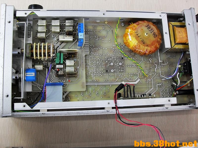

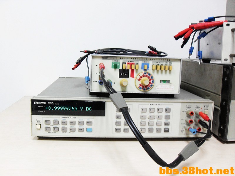

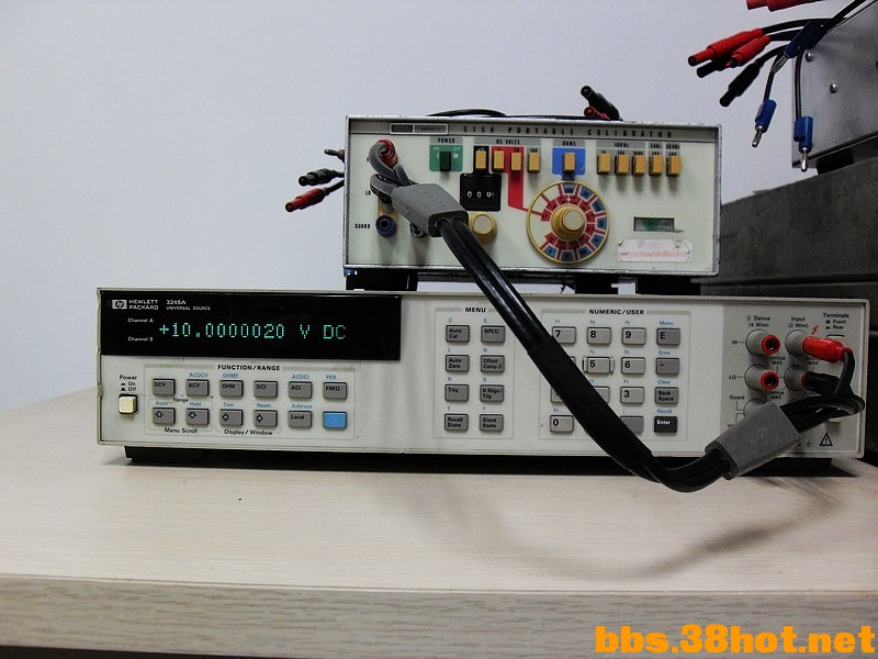

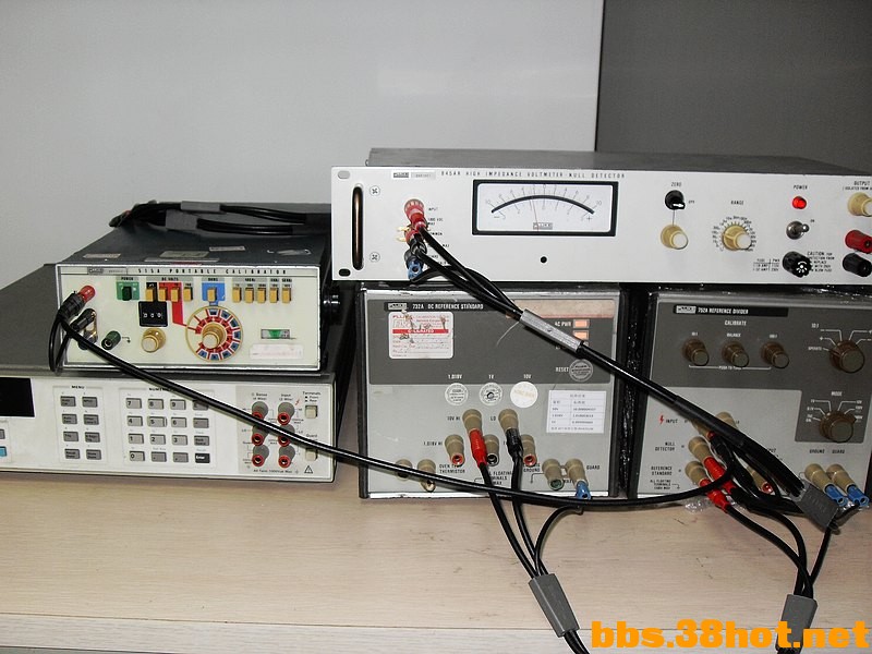

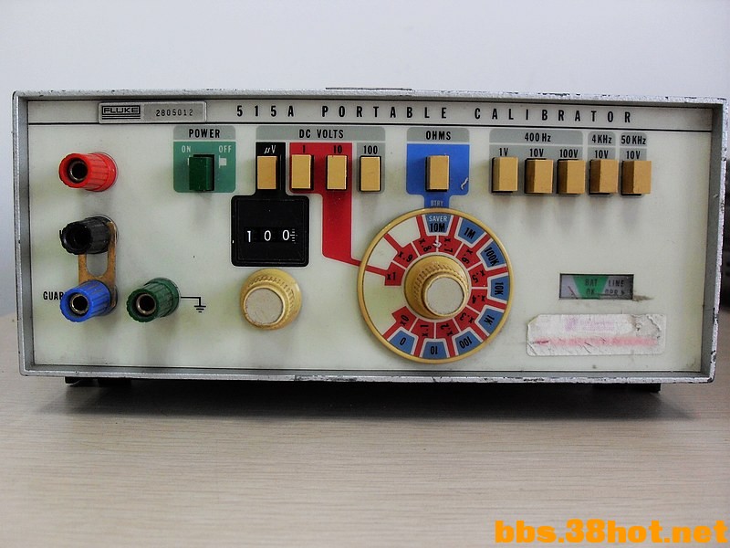

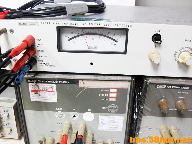

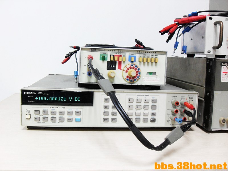

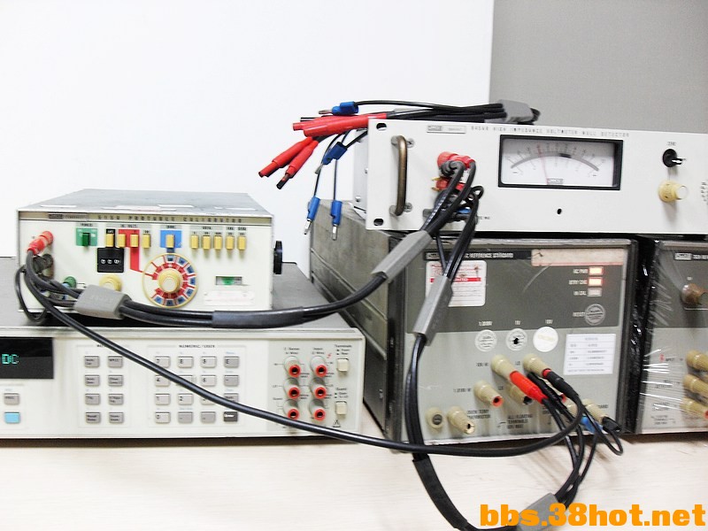

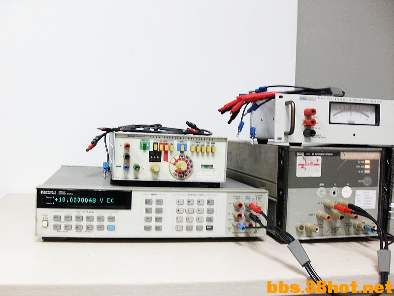

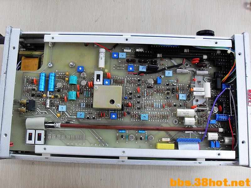

FLUKE515A。77年产物至今30多年了,其貌不扬老掉牙了指标不高DCV也就0.0033%,99年校准至今,其它功能很少用,测评过DCV10V还可以10.0000058V。几年下来年稳在2ppm内,因为平时使用本机DC10V校准3458,5700等,近期对DCV10V调准,与基准10.0000046V背靠背测得10.0000006V。与3458直接测量,两者误差0.2ppm。暂定使用误差2ppm

77年至今电容都没坏?好神奇啊
