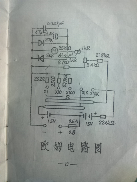

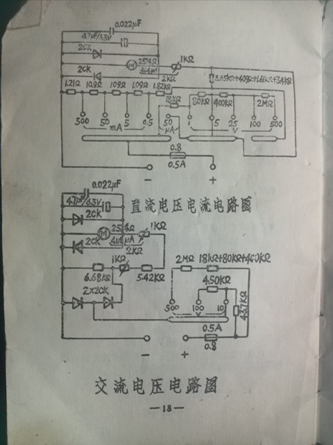

没发过帖子   第一次  希望能帮到大家   单位里有几块这样的表,已经被前辈们祸害的修都修不上了  就剩这一本说明书了
