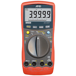

想买一个手持式万用表,大家给参考下,这款怎么样(已买了115C)
发表于 2014-1-11 17:46:47 | 显示全部楼层 |阅读模式
品牌是日本A&D(好像这个品牌在国内只买血压计,体重秤等。万用表只对日本国内销售)
型号是AD-5517,4 3/4的表
价格是人民币720的样子,大家给看下值不值得购买。另外,差不多价格的,有没有别的更好的选择?这个牌子感觉太偏门了。
具体参数如下:
[特长]
●高分辨率、高性能数字万用表。
●真有效值(True-RMS)测量。
●温度测定功能(K型热电偶)。
●相对值(比较)测量功能。
●4-20mA电流环测量功能。●非接触式验电功能。
●最大,最小值记忆功能。
●低输入阻抗转换功能(输入阻抗200kΩ)。
●数据保持功能。
●自动量程切换。
●自动睡眠功能。
[规格]
●真有效值测量:有
●直流电压:4/40/400/1000V ±(0.1%rdg+5dgts)
●交流电压:4/40/400/750V ±(1.0%rdg+4dgts)
●直流电流:400μ/4000μ/40m/400m/10A ±(0.5%rdg+10dgts)
●交流电流:400μ/4000μ/40m/400m/10A ±(1.2%rdg+4dgts)
●电阻:400/4k/40k/400k/4M/40MΩ ±(0.5%rdg+10dgts)
●电流环:4-20mA电流环用%显示(分辨率0.1%) ±(1.0%rdg+2dgts)
●温度(显示范围):-40~+400℃ (分辨率0.1℃) ±(1.0%rdg+15dgts)
●频率:40/400/4k/40k/400k/4M/40M/400MHz ±(0.01%rdg+3dgts)
●电容容量:40n/400n/4μ/40μ/400μ/4m/40mF ±(2.0%rdg+20dgts)
●导通测试:约50Ω以下蜂鸣音(开路电压 约1.2V)
●二极管测量:开路电压2.8V
●电池:6F22(006P)9V叠层电池 1个 电池寿命:约200小时
产品页面:http://www.aandd.co.jp/adhome/products/sp/ad5517.html
产品说明书:http://www.aandd.co.jp/adhome/pdf/manual/sp/ad5517.pdf
发表于 2014-1-11 17:58:37 | 显示全部楼层
第一次见这个牌子的表,不知有什么朋友用过
发表于 2014-1-11 18:02:28 | 显示全部楼层
玩的话,还是fluke,用的话,随便一台便宜的。
发表于 2014-1-11 18:05:02 | 显示全部楼层
720绝对不值 这个价格在论坛买个新的117C应该没问题

117显示位数低,但是精度还是有保证的,另外温飘也应该好得很(我没有,只是估计)。你这个表难道精度就会高吗?另外温飘会怎样?更是不得而知。国产的四位半的确有很多不如意,但是它只有200多一点呀。而且坏了后返修有保证。
发表于 2014-1-11 18:33:33 | 显示全部楼层
这个表 标称的精度的确超过117  但是实际使用就不一定啦 。 华谊MS8218 指标不错 可以考虑
发表于 2014-1-11 19:03:53 | 显示全部楼层
如果是初哥,随便买个吧,700多,能干很多事情呢

这个表你买了绝对后悔,电路和电路板和UT61A的完全一样

好像优利德代工的

很像优利德U61E  不过优利德才买2百左右

看用途,117定位电工表,指标和这表差不多,不过有些这表比117好,搞电工117。如果还兼顾搞点弱电电子,这表比117强
发表于 2014-1-12 16:24:11 | 显示全部楼层
看样子还不如UT61E

仔细对比了一下,的确优利德代工的可能性太大了。
最终还是收了台115c,感觉不错。
