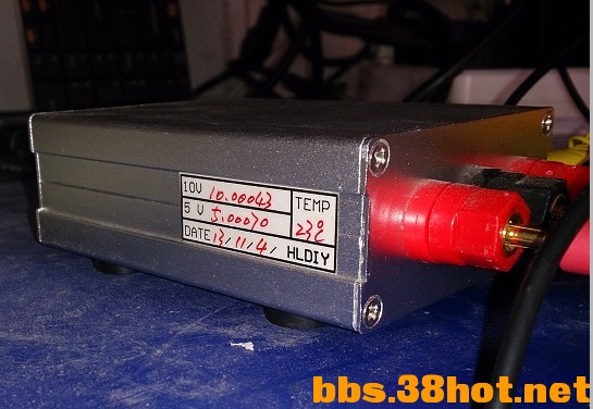

标定温度和参数标签。
3456A的588全部热机超过12小时

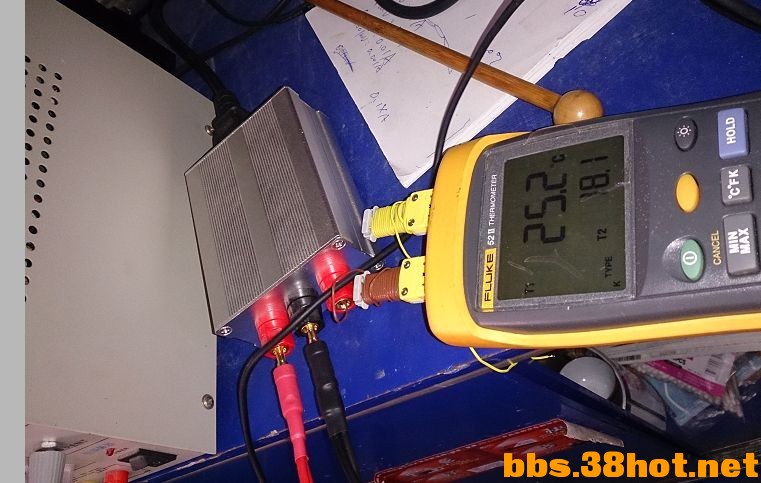

使用温控开关插座+灯炮+泡沫箱加温到25度时的588,为了拍相片过程温度降低,设定高1-2度,方便观察。
通道1是刚拿出来的588温度,通道2是同步的室温.

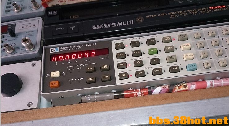

看下3456A的结果,10.00044-10.00043V,变动.
(当慢慢降到24-23度时,稳定显示10.00043V,和标定一字不差!
23度左右,开始变动10.00043-10.00042V)

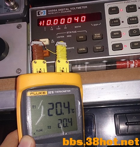

2-3小时后,588恢复室温时的值20.4度,温度少3度,电压也少了0.00003V。
结果:HLDIY这个588的温漂结果大概是每减少1度,电压值减少1PPM,对吧?
结果仅供参考,我的设备太业余了,哈~
