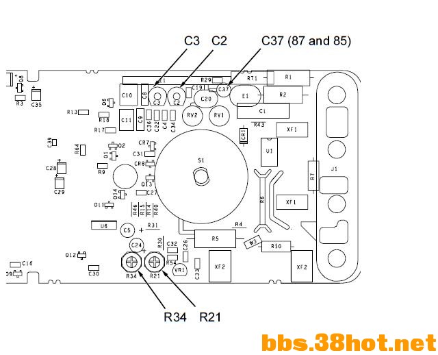

根据E文手册翻译
校准校准仪表每年进行一次,以确保它的精度规格。
校准调整点在图5中标注。 80III 系列三系列手持表不同的型号有略有不同的校准过程。一定要为您的表选用正确的步骤校准。
 楼主| 发表于 2014-1-9 20:56:25 | 显示全部楼层
fluke85和87III的校准要校准仪表,执行以下步骤:
1、设置校准源为0 V DC。
2、把85III或87 III的功能开关置于直流电压功能。
3、将校准器连接到仪表上的VΩ和COM输入端子。
4、校准源输出3.500 V直流电压。调整R21使得仪表显示读数为3.500±0.001V。
5、把85III或III功能开关置于交流电压位置。
6、校准源输出3.513 V50赫兹交流电压。调整R34获得仪表显示读数3.500±0.002。
备注:输入3.513V而不是3.500V,用于补偿有效值转换器的线性度。
 楼主| 发表于 2014-1-9 20:56:35 | 显示全部楼层
7、从校准器输出100 V20千赫交流电压。调整C37使得仪表显示读数为100.0±0.2。
8、从校准器输出3.500 V10千赫交流电压。调整C2使得仪表显示读数为3.500±0.004。
9、从校准器输出35.00 V10千赫交流电压。调整C3使得仪表显示读数为35.00±0.04。
 楼主| 发表于 2014-1-9 20:56:45 | 显示全部楼层

 楼主| 发表于 2014-1-10 10:17:46 | 显示全部楼层
83III的校准校准fluke83III,按以下步骤执行:
1、校准器输出置于0V。
2、fluke83III置于直流电压档。
3、校准器输出和手持表的VΩ、COM插口连接。
4、校准器输出3.5VDC。调整R21使得手持表显示3.500 +/-0.001。
5、手持表置于交流电压功能。
6、校准源输出 3.500 V、 100 Hz 交流电压。调整R34使得手持表显示3.500 +/-0.002。
7、校准源输出 100 V 、 20 kHz交流电压,调整 C37 使得手持表显示100.0 ± 0.2。
8.、校准源输出3.500 V 、10 kHz,调整 C2 使得手持表读数为 3.500 ±0.004。
9. 校准源输出 35.00 V 、 10 kHz交流电压,调整 C3 使得手持表读数为 35.00 ±0.04.
