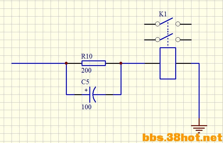

(5)、最重要一点、基准所用继电器经过限流,限流形式为常规电阻限流、电容启动方式。如下图:
继电器通电瞬间,电流通过电容给继电器线圈一个大电流,继电器吸合。吸合之后,通过R10给继电器维持电流。这种设计是为低功耗的。
所以有些时候,基准刚通电时,继电器推动电流上升沿不够陡,导致继电器吸合肌无力。
解决方式是在 “I” 档通电,因为I档没有继电器吸合。或者通电后旋转蓝色开关几下,继电器就能完全吸合了。
此问题表现不突出,我试验多数情况下,继电器都能在通电初期马上完全吸合。

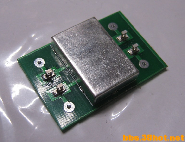

很想看看10R的真面目
