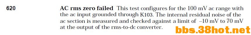

故障现象:交流电压有零位,不能归零。自检后报错 E620
部分交流电压档位开机后现象:   交流100mv档: 显示OL
                                                     交流   1v    档: 显示0.5v 左右
                                                     交流  10v   档: 显示1.1v 左右

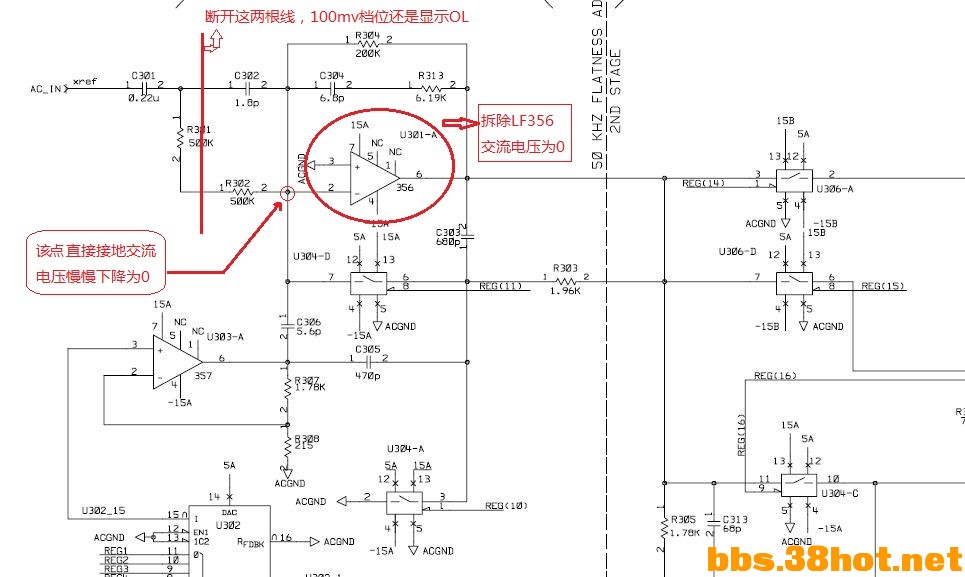

初步判断交流电路有问题,实测后如下:
实测 LF356输出有一定的波形,输入却只有0.07V 左右的直流。
更换 LF356 后现象依旧。
求助论坛大神 又遇到过这种 问题么?
发表于 2014-1-8 22:54:20 | 显示全部楼层
没研究过34401,从你图上红字说明初步分析:
1)运放静态(直流放大倍数太大)导致输出偏高
可检查R304阻值,有否虚焊;和触点U304D是否应该闭合?
或者别的地方引起。
经供参考哦,也是来学习的
发表于 2014-1-9 08:50:23 | 显示全部楼层
检查一下U304A有没有问题
 楼主| 发表于 2014-1-9 11:28:45 | 显示全部楼层
可检查R304阻 ...
1:R304 的阻值200K 检测无问题,虚焊也加焊了一次。
2:U304-D 检测闭合,无问题。为了排除该问题,直接换了DG411。
故障依旧。
发表于 2014-1-9 12:43:24 | 显示全部楼层
2:U304-D 检测闭合,无问题。为了排除该问题,直 ...
LF356 的同相脚真接到AGND??另外你还是要找到反相脚的电压来自哪里??、不会是漏电过来的吧
 楼主| 发表于 2014-1-9 15:34:56 | 显示全部楼层
感谢你的提醒,本着“找到反相脚的电压来自哪里”的思想我断开200K 电阻。发现电流档位能回零。
测出  356 输出 竟然 有13.6V 的直流。终于最关键的线索找到了!
接下来,根据 图纸 判断出 DG211 有问题。换了好了!

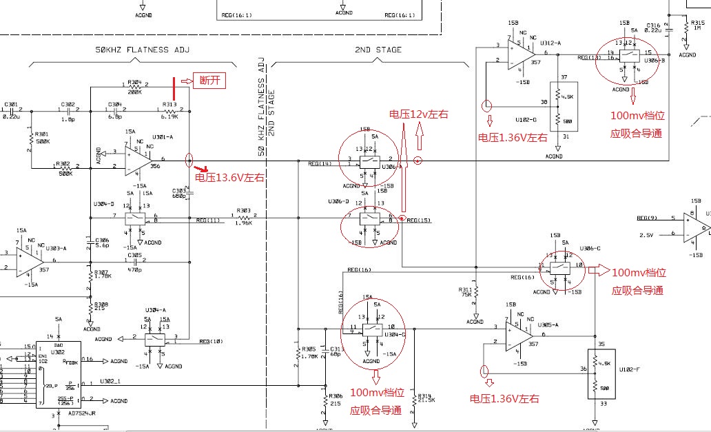

发表于 2014-1-9 15:45:18 | 显示全部楼层
测出  3 ...
LZ, 你的34401好了,但我反而糊涂了。图上我没找到DG211,能否有空发图分享下。
另外你断开200K电阻,成了开环了,输出饱和很正常。所以我不懂你换了DG211就好了的解决点在哪,
很多人有34401A,需要各位的经验分享啊,先谢了
 楼主| 发表于 2014-1-9 23:37:18 | 显示全部楼层
另外你断开200K电阻 ...
断开200K 电阻开环后,测出直流,说明原来LF356输出的波形是自己震荡出来的。
而断开后356的输出13.6V 在实际测的时候,是慢慢从0或者负值慢慢上升到13.6V左右。
这样就 感觉是小电压通过正反馈 和后级的放大慢慢变大。
而后级 实际是没有 正反馈的。 如果有那就是图中 306-A 或者306-D 起到了正反馈作用。
在实际测出的电压值也确实有点证实了这种猜想。
U306就是DG211,所以果断换了DG211。
故障解决。
发表于 2014-1-9 23:59:51 | 显示全部楼层
而断开后356的输出13. ...
o,在此明白了一点正反馈。另外原来DG211也会坏的啊
